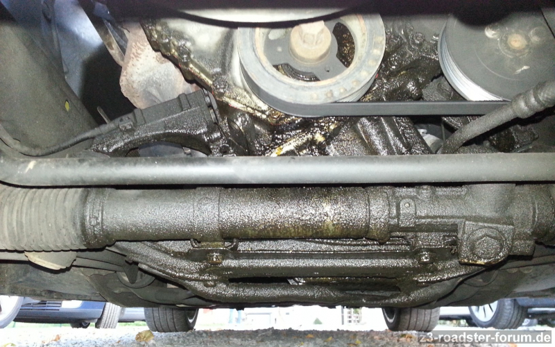

Ölwechsel mit Filter (natürlich), Differenzialöl, Luft und Kraftstofffilter getauscht. Und leider festgestellt das die ein oder andere Dichtung getauscht werden will….. die Karre ist von unten total verölt also recht gut konserviert wenn man es positiv sehen will.

Taxi driver hat geschrieben:Ölwechsel mit Filter (natürlich), Differenzialöl, Luft und Kraftstofffilter getauscht. Und leider festgestellt das die ein oder andere Dichtung getauscht werden will….. die Karre ist von unten total verölt also recht gut konserviert wenn man es positiv sehen will.
was hast Du bei dem Preis erwartet ?, hoffentlich keinen technisch makellosen Wagen. Bei dem Alter und der Laufleistung ist halt immer mal was zu machen. Das hat Dein Vorbesitzer scheinbar unterlassen :-(. Ich hab dieses Jahr 2900.- EUR in meinen Kleinen investiert (siehe einen meiner anderen Beiträge). Du hast jetzt mehrere Optionen:
-Geld in die Hand nehmen und richten/richten lassen
-So lassen, weiter fahren bis der TÜV jammert
-wieder verkaufen und einen technisch Ordentlichen kaufen der dann aber um einiges mehr kostet
Wenn Du selbst schrauben kannst oder einen Bekannten hast der Dir das macht dann sind die Kosten für Abdichtung nicht wirklich schlimm. Wenn es bei der Kupplungsglocke auch sifft dann gleich Nehmerzylinder und Kupplung auch neu ! Stirndeckel oben und unten sind bei dem Motor eh immer ein Thema. Bei der Ölwanne muss (glaube ich, man möge mich korrigieren) der Motor angehoben werden. Ich würde erst mal alles reinigen und dann machen/machen lassen.

Beitragvon Taxi driver » 30.09.2023 08:06
Hallo Oliver,
nee nee, der Zustand war so natürlich zu erwarten und ich tendiere eher zu Variante „richten und schön machen“ :sunny:
Dazu wird es in anderen Themenbereichen sicher noch die ein oder andere Frage geben :thumpsup:

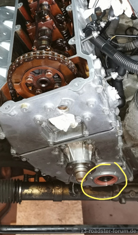

Wird schon :D Meiner sah bei Kauf auch so aus :pssst: Bei meinem wars (hauptsächlich) der Simmering des Schwingungsdämpfers (KW Simmering). In dem Zuge gleich den Kettenkasten neu abdichten. Ich empfehle das originale Dreibond. Lässt sich sehr schön dünn dosieren und ist transparent (!), das gibt nicht so ein hässliches rotes/blaues gebatze. Beidseitig dünn um die Metalldichtung, dann passt das.
Aber erstmal einen Bigpack Bremsenreiniger kaufen :mrgreen:

Nachtrag: Wenn es zwischen Motorblock und Kupplungsglocke dunkel raussuppt dann ist es der Simmering der Kurbelwelle. Wenn die Flüssigkeit klar ist dann ist es Bremsflüssigkeit, da ist dann der Nehmerzylinder hinüber. Kann sich auch durch eine rupfende Kupplung nach etwas Standzeit bemerkbar machen (so wie es bei mir war).

Beitragvon Taxi driver » 30.09.2023 11:09
Um die Leckagen zu lokalisieren, muß ich erst mal alles sauber machen…. Hab leider gar keine Idee wo ich das machen soll, ich bin auf eine Mietwerkstatt angewiesen und ich glaube nicht das die begeistert sind wenn ich da so eine Sauerrei veranstalte?! :shock:
