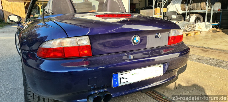

Heute beim Spezl seinem VFL-Z3 die Öffnungshilfe nachgerüstet.

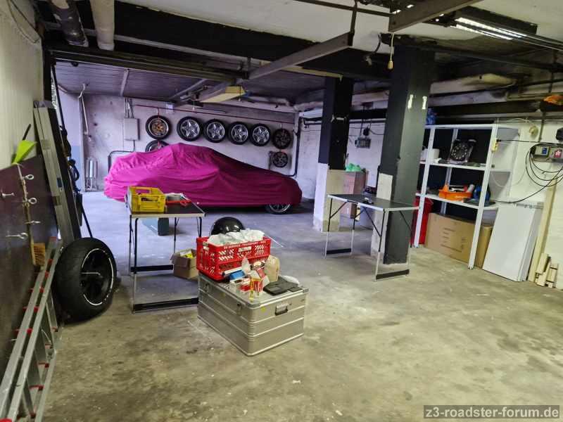

hoschi hat geschrieben:es wird langsam mehr zuhause in der neuen garage...
[https://www.z3-roadster-forum.de/forum/gallery/image.php?album_id=1328&image_id=27706&mode=thumbnail]
Da läßt sich was draus machen.
Wenn alles leergeräumt wurde, einmal rundum weiß streichen und dem Garagenboden eine 2K-Farbgebung verpassen (Teppichboden oder Parkett wär dann doch etwas übertrieben).
Dann hast Du Deinen eigenen "OP-Saal" (ich meine Du hättest in einem früheren Beitrag mal Anderleuts Garage neidvoll so beschrieben).
die neue garage ist leider nur gemietet, bis ende 2025 fix,
da ich die fast 2000qm um die ecke nicht haben konnte (alter reitstall), der hat fast T€500 dafür geboten...der spinner...
so suche ich ein neues grundstück zum kauf, setzte da eine halle drauf, 4-5 contanier drumrum als "küche, bad, ..."
und werde die neue halle dann reichlich bestücken, da kommen diese plastic platten mit der verzahnung rein, ölfest, rutschfest, als check flag design,
hebebühne...
ja, op saal...den hab ich zum ersten mal beim ferrari könig in düdo in ca. 1990 gesehen, boden mit weiss/roten fliesen, hammer beleuchtung, vom boden essen können, alle hebebühnen wie neu...was haben wir uns die augen gerieben...dann holten die montuere die kisten raus auf den hof...die ohren klingelten...
daher werde ich die garage nicht ganz adäquat zu den fahrzeugen herrichten, wandfarbe bleibt, boden bleibt, werkbank kommt noch, einige regale...dann reichts...

eisi hat geschrieben:Servus!
Hallo eisi,
Frage: hast Du bei dem Einbau der Öffnungshilfe am Blech der Heckklappe vom VFL schleifen/dremeln müssen oder passt die 1:1 ? Ich will mir die auch immer wieder mal gönnen, hab aber immer gelesen das beim VFL das Loch vergrössert werden muss -> daher dann Originallack ab-> Rostgefahr wenn nicht ordentlich nachbehandelt. Ich ab da schon Etliche gesehen die da ordentlich gerostet haben.
Danke schon im Voraus für eine Info :thumpsup:
LG
Oliver.

Beitragvon eisi » 28.09.2023 10:59
Oliver. hat geschrieben:
Hallo eisi,
LG
Oliver.
Alle Roadster der M- und FL-Baureihe haben die Öffnungshilfe serienmäßig verbaut.
Die VFL-Roadster nicht.
Darum hat das Loch für das Schloss im VFL nur 31mm im Durchmesser, die Öffnungshilfe benötigt ein 43mm großes Loch - logischerweise ist damit der Lackaufbau an der Kante des Loches durch den Stufen- oder Schälbohrer abgetragen und nach dem Entgraten wieder durch z.B. einen Lackstift auftzutragen.
Bei richtiger Vorgehensweise (Schäl- statt Stufenbohrer) ist das 43mm-Loch so gearbeitet, dass die einzusetzende Dichtung komplett den neuen Lackaufbau abdeckt!
Ich habe das Loch mit 42,5mm gebohrt und dadurch sitzt die Dichtung sehr stramm und ein Wassereintritt ist meines Erachtens ausgeschlossen.
Die Dauer der kompletten Arbeit samt Absaugen der Spähne im Deckel lag bei 60 Minuten.
Wichtiger Hinweis: Unbedingt den Haken vom Schließmechanismus nach dem Öffnen des Kofferraumdeckels per Hand zudrücken - damit hakt er beim unbeabsichtigten Zufallen nicht in den Bügel ein. In diesem Fall ist der Kofferdeckel per Trennschleifer zu öffnen :evil:
Zudem habe ich eine Weiche Barriere über den unteren Bügel gelegt, damit der Schließmechanismus keinen Schaden beim Aufschlagen nimmt.

Beitragvon Inversator » 28.09.2023 11:44
Oliver. hat geschrieben:hast Du bei dem Einbau der Öffnungshilfe am Blech der Heckklappe vom VFL schleifen/dremeln müssen.
Schleifen oder Dremeln ist bei solchen Arbeiten absolutes No Go!
Zum einen wird es sicherlich nicht wirklich rund. Zum anderen dürfte die Wärmeentwicklung dem umliegenden Lack nicht sehr zuträglich sein. Stufenbohrer oder Schälbohrer mit niedriger Drehzahl ist hier die bessere Wahl.
Gruss
Holger
