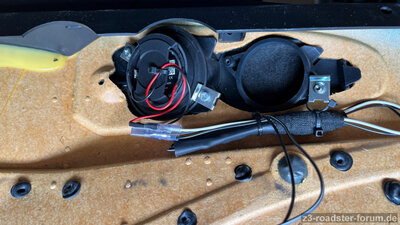

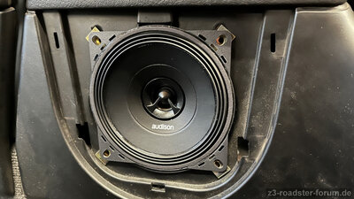

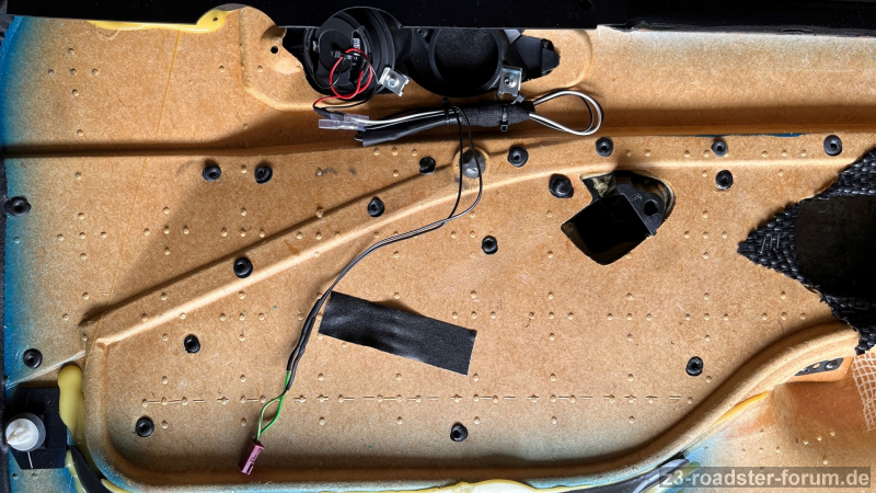

Beitragvon almknabe » 01.09.2023 10:44
Hallo zusammen,
Audio-Update des Standard-Stereosystems abgeschlossen. Folgendes wurde verbaut:
- Blaupunkt Frankfurt RCM 82 DAB,
- vorne die berühmten Eton POW13 nach Dämmung am Einbauort,
- hinter den Sitzen Audison APX4 (ein Koax-System), hier ist die Auswahl recht eingeschränkt, da bei einem Koax der Hochtöner nicht vorstehen darf, sonst passt die Blende nicht mehr.
Einen Verstärker habe ich nicht verbaut, die LS hängen direkt am Radio und der angepassten Originalverkabelung (danke für die Anleitungen in diesem Forum!).
Bass um +1 angehoben, Fader mit +4 nach vorne (die Bereichen gehen jeweils von -9 bis +9), da die Audisons lediglich leise mitdudeln sollen (klingt für mich deutlich besser, als reines Frontstaging).
Alles in allem eine massive Verbesserung in Klang und Lautstärke, ich bin zufrieden. Anbei noch ein paar Fotos (der Bereich hinter den Sitzen wurde erst nach dem Einbau entstaubt 8) ).

Beitragvon OldsCool » 01.09.2023 11:24
Stark! Was hat der Spaß ohne das Radio ca. gekostet?

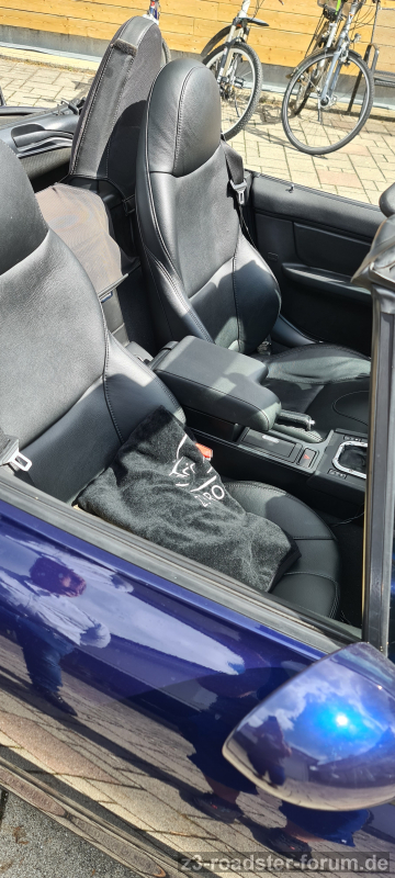

Beitragvon eisi » 01.09.2023 11:45
Heute eine Mittelarmlehne bei meinem Freund montiert.

Beitragvon almknabe » 01.09.2023 12:34
OldsCool hat geschrieben:Stark! Was hat der Spaß ohne das Radio ca. gekostet?
Die Eton habe ich für 159€ bekommen, die Audison haben mich 87€ gekostet und die Dämmmatte aus Alubutyl nochmal 11€. Macht also in Summe 257€, die sich lohnen! :banana:
