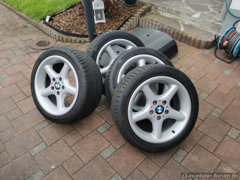

Heute war ich auf Beutezug am westlichen Bodensee :sunny:
Styling 18 Mischbereifung sollte man als klassischen Satz immer im Keller haben :mrgreen: Evtl. sortiere ich einen der 16"-Sätze dann aus...
