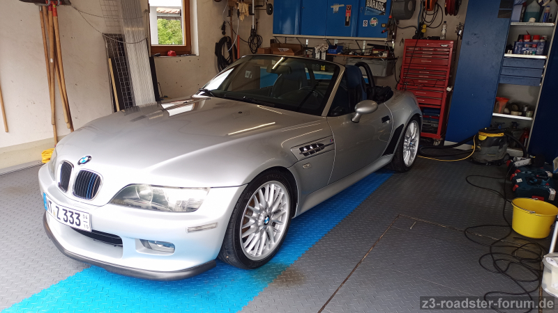

Heute meinen Zettti aus der Werkstatt meines Vertrauens geholt.
Service inkl. Pickerl und hab endlich die Motorhaube Instandsetzen und lackieren lassen, welche der Lackierer vom Vorbesitzer etwas verhunzt hat :?
Die Kosten waren echt in Ordnung und diesmal ganz ohne Spachteln :thumpsup:
Jetzt ist er wieder top in Schuss! Pickel ohne Mängel geschafft und die Motorhaube ist wieder ein Traum :)
Im Juli dann noch zum Sattler um die gebrochene Gurtspange auszutauschen und ein par kleine Stellen in den Sitzen auszubessern.
Nächstes Jahr gibts dann ein neues Verdeck :)
Die Scheinwerfer bekommen in den nächsten Wochen noch etwas Liebe :)
Ich liebe meinen Blackie einfach :2thumpsup:

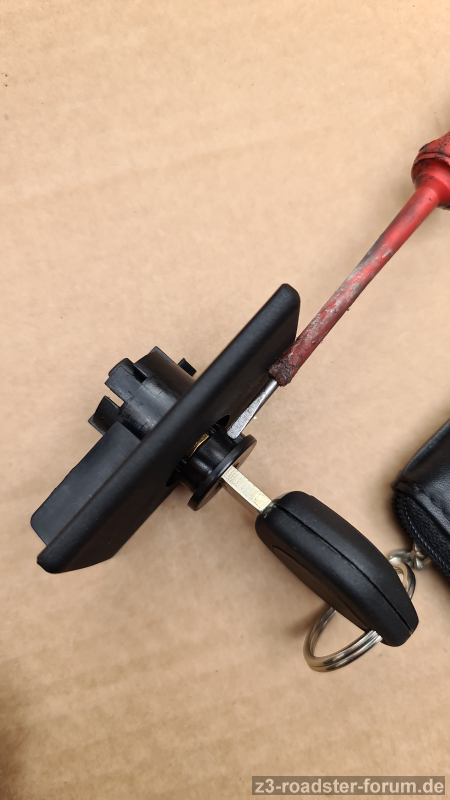

Beitragvon eisi » 12.05.2023 11:26
Den regnerischen Tag für die Handschuhfach-Schlossreparatur eines Forummitglieds genutzt.
