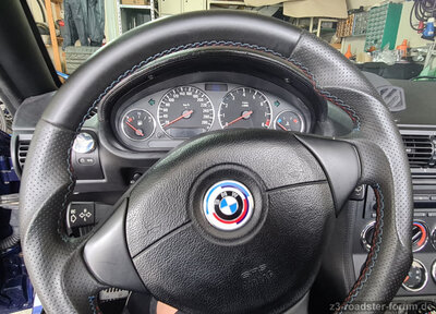

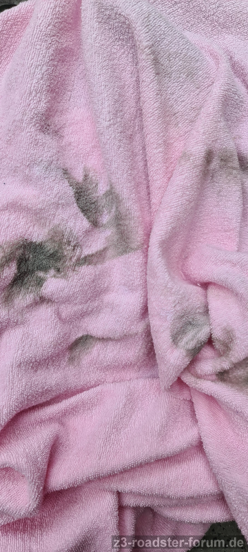

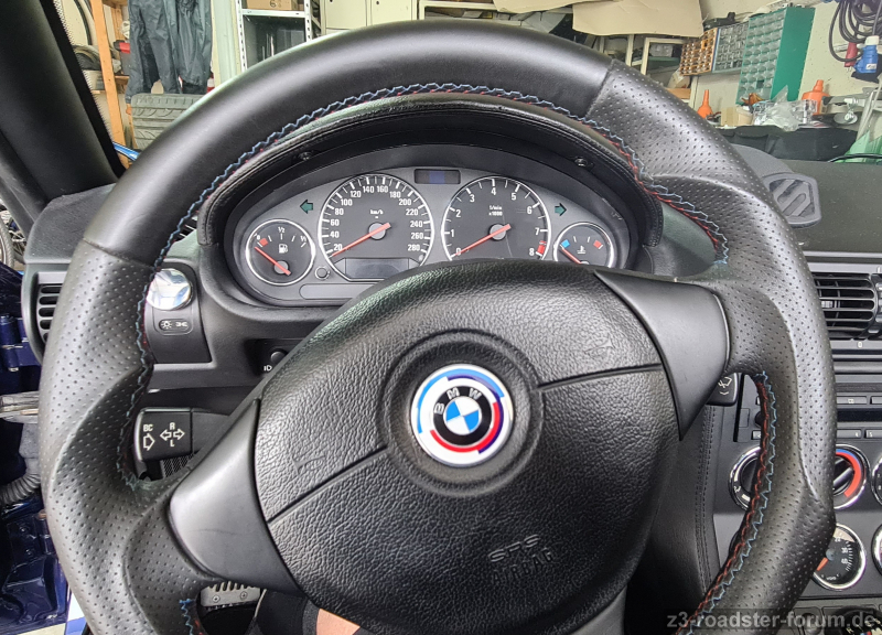

Beitragvon eisi » 10.05.2023 07:38
Das regnerische Wetter für ein kleines Finish genutzt:
Die Airbag-Prallplatte mit Kunststoffreiniger aufgehübscht und das Leder der KI-Haube neu mit Farbe (schwarz, von Leder-Futzi) eingelassen. Diese Farbe habe ich schon für die M-Mittelkonsole zum "Umfärben" von estoril in schwarz genutzt.
Der Schmutz aus der Kunststoffabdeckung des Airbag
Airbag und KI-Abdeckung erstrahlen wieder wie neu
Das nehme ich seit Jahren für die Scheinwerfer, Heckscheibe und alle Kunststoffe im/am Fahrzeug; es hat mich echt überzeugt
