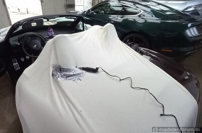

Beitragvon eisi » 12.04.2023 14:11
Heute hat J-Lo S ihren Winterschlaf beendet und dann sind wir im Trockenen eine erste Aufwärmrunde gefahren.

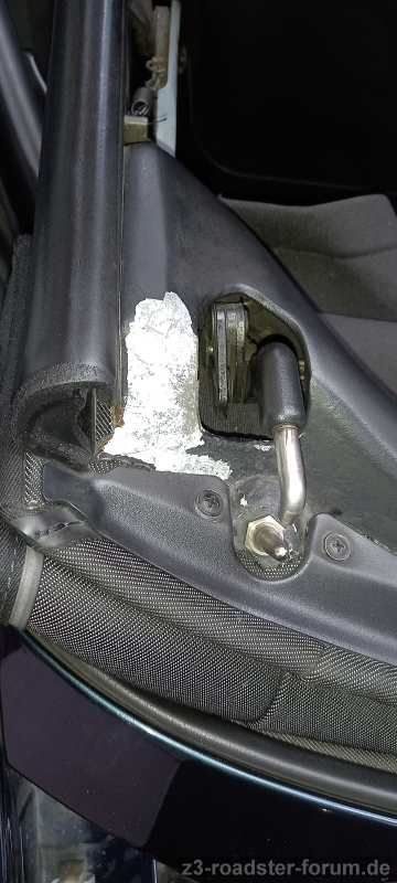

Beitragvon uwe-333 » 12.04.2023 20:59
"OP am offenen Verdeck"
Diagnose: Al-Karzinom

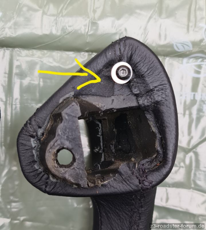

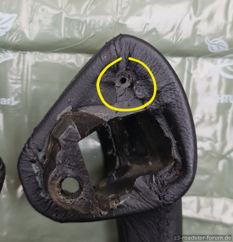

Beitragvon eisi » 15.04.2023 08:09
Heute habe ich im Innenraum das Projekt "Griff Leder" umgesetzt.
Die orig. Kunststoff-Griffe wurden entfernt und die "Echtleder mit Doppelnaht" eingesetzt.
Damit man die originalen Griffe ausbauen kann, müssen diese - weil auf der Türpappeninnenseite mit dem Kunststoff über unten im Bild markierten Stift fest verschweißt - aufgefräßt werden.
Um einen festen Halt zu gewährleisten, habe ich den verbleibenden Kunststoffstift mit einem 2,5mm-Bohrer mittig aufgebohrt und dann eine Schraube mit 3x14 Inbus samt Unterlegscheibe eingesetzt.
Dadurch ist wieder ein fester Sitz an der Türverkleidung gewährleistet.

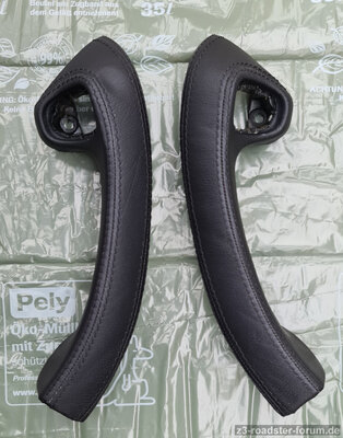

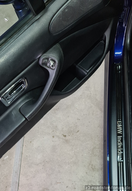

Beitragvon eisi » 15.04.2023 09:45
Final sieht das jetzt so aus.
