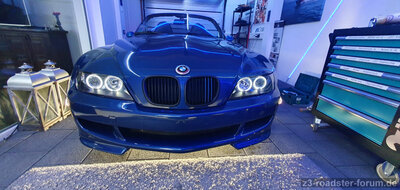

Die letzten beiden Tage ging es bei uns rund. Die Stoßstangen kamen vom Lackierer zurück und konnten nun endlich verbaut werden.
Vorher gab es noch eine kleines Familienfoto: (Ich konnte nicht wiederstehen... :mrgreen: )
Fehlt nur noch die Aero-Stoßstange...

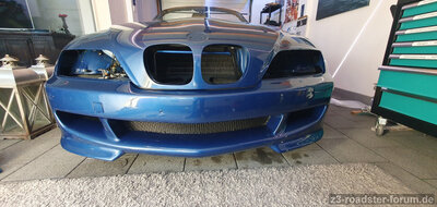

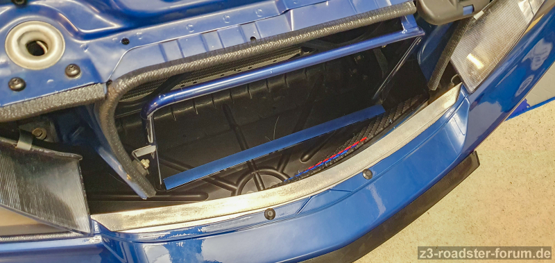

Zetti Nr. 1 bekam die M-Ausführung verbaut. Um Diese zu verbauen müssen wegen den Luftführungen der Bremskühlungen die Hupen versetzt werden.
Wenn die Radhausschalen dafür ausgeschnitten sind ists nur noch plug&play.

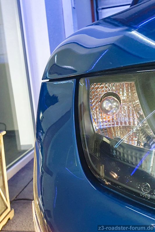

Eine Stunde Spaltmaße und Scheinwerferpositionen einstellen später war es dann geschafft! :banana:
Nr. 1 ist fertig!
Details

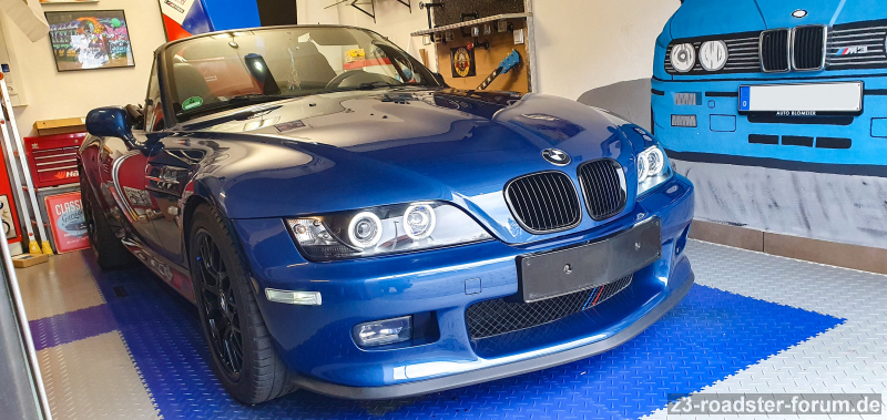

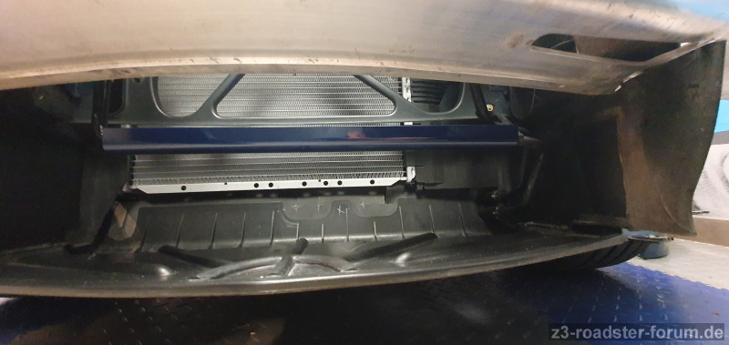

Bei Nr. 2 gestaltete sich das ganze etwas leichter, da dieser meine alte 6-Zylinder-Stoßstange bekam. :2thumpsup:
Einzig der Temperaturfühler musste verlängert werden da dieser beim 4-Zylinder auf der Fahrerseite verbaut ist und die Aufnahme in der 6-Ender-Stoßstange auf der Beifahrerseite im zentralen Lufteinlass zu verbauen ist. (Fun-Fakt: - Gleich auf die M-Front umsteigen - da ist der Sensor wieder auf der linke Seite... :enraged: )
Beide Zettis haben eine kleine Modifikation an der Kühlschleife der Servolenkung bekommen um diese vor Steinschlägen und somit vor den Typischen Rostproblemen zu schützen. Dies war meine Inspiration für die Umfrage diesen Monat :idea:
Dafür habe ich ein einfaches Alu-Profil verwendet. Auf die passende Länge abgesägt und in der jeweiligen Wagenfarbe foliert habe ich das ganze auf Kontakt mit der Kühlschleife verklebt. Hintergedanke dabei: Mechanischer Schutz vor Steinschlägen und gleichzeitig eine ggf. leicht bessere Kühlleistung durch die Oberflächenvergrößerung im Wind (?) - Schaden wird es nicht...
kleine Modifikation
Von Vorn

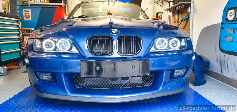

Dann gleiches Spiel wie bei Nr. 1: Anbauen - einstellen - fertig.
Obendrauf gab es dann wieder, wie zuvor bei mir, eine EZ-Lip Classic als elastische Frontlippe verklebt und präventiv mit kleinen Schräubchen gesichert.
Perfekt

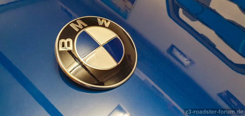

Als kleinen Gag wurde dann noch kurzerhand das Emblem in Topasblau angepasst als kleines optisches "Easter-Egg".
Kleinigkeit

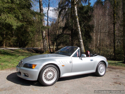

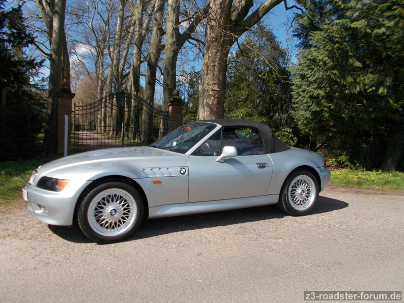

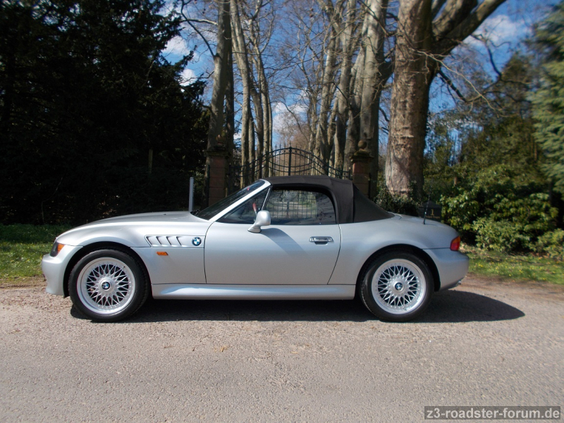

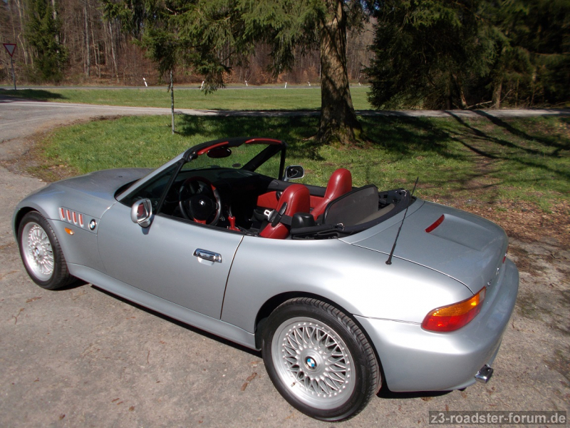

Ich war heute auch nicht untätig denn heute wurde der Winterschlaf beendet. Zu aller erst wurden natürlich die Styling 5 (mein kleines Winterprojekt) montiert und weil die Räder ab waren, auch die Radhäuser vom Dreck befreit. Danach noch eine schöne Runde gedreht und dabei ein paar Bilder gemacht.
Weil es erst noch recht frisch war mit Mütze:
Dann nach ca. 50km wurde es doch noch angenehm warm:

Sehr, sehr schick, Peter, damit sieht dein Z3 gleichermaßen klassisch wie stylisch aus! Silber, rotes Leder, Kreuzspeichen, gelbe Blinker, ein Träumchen... :sunny:

ja, die neuen schuhe stehen ihm ausserordentlich gut! :thumpsup: :sunny:
