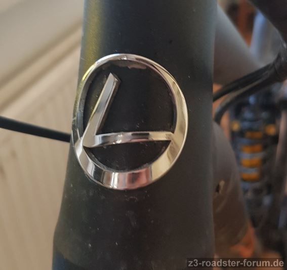

ggf eine Idee,
ich hab mal für das MTB meiner Freundin ein Headbadge Laser schneiden lassen.
Prototyp war aus 3mm Material, später dann 1mm,
ähnlich wie hier auf Basis einer CAD Datei mit nem Metallprofi der Laserschneiden kann aus Edelstahl-Blech fertigen lassen.
War auch nicht so teuer hab die Dinger hinterher an Interessenten für ca. 7€ weitergeben können.
ich häng mal ein Bild an, roh waren die Dinger recht scharfkantig, mussten entgratet werden und dann poliert
kann man natürlich auch matt finishen
bevor Ihr auf die Idee kommt, ich hab keine Zeit und Muße das zu organisieren, einmal sowas hat mir gereicht...
wollte nur die Anregung geben
