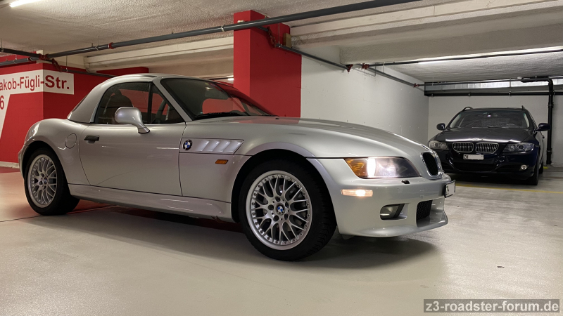

Heute Winterreifen mit den neu lackierten Styling 42 montiert um auch bei :sunny: durch den Winter zu fahren!

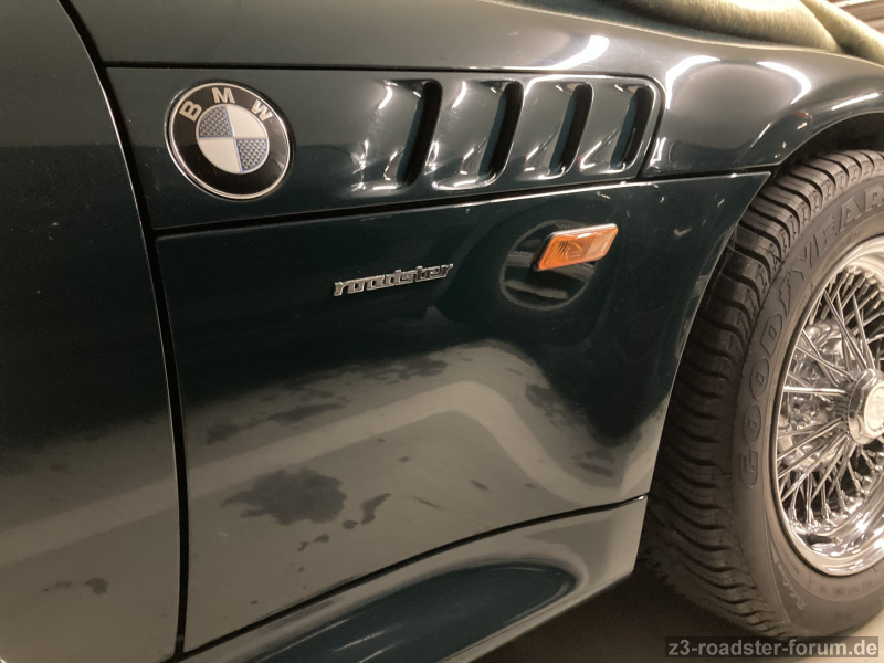

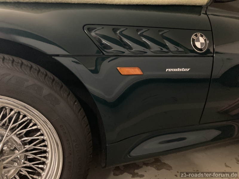

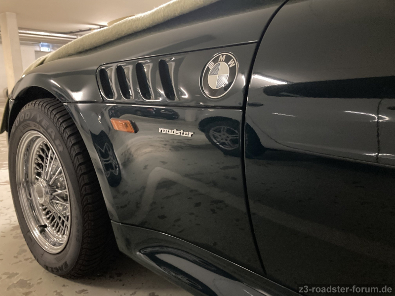

Heute wurden endlich mal die Roadster-Schriftzüge angebracht. Die Teile sind nach Vorlage der Einstiegsleisten am CAD gezeichnet und via 3D-Modell auf einer Fräse aus Messing gefräst. Anschliessend wurden sie gesäubert und verchromt und mit Karosserie-Klebeband angebracht. Hält bobmig und sieht für mich stimmig aus....aber urteilt selbst....

Beitragvon bahndamm339 » 24.10.2022 13:44
Hallo Oliver,
Schriftzüge sind mEn etwas klein geraten, aber :thumpsup:
Deine Felgen aber :2thumpsup:
Gruß Herbert

Beitragvon hoschi » 24.10.2022 15:59
wollte es gerade sagen...welche schriftzüge bei den geilen felgen...hammer!
der schriftzug passt hervorragend dahin.

Beitragvon PeWe » 24.10.2022 16:17
Sehr schön... :2thumpsup:
Da würde bestimmt eine kleine Serie dieser Schriftzüge einige Abnehmer hier im Forum finden. Mich eingeschlossen...

Beitragvon Oliver » 24.10.2022 16:36
Finde die Felgen auch super schööön.
Wäre bei dem Schriftzug auch mit dabei.

Beitragvon Oliver. » 24.10.2022 18:05
Also Kleinserie: Da muss ich leider absagen. Ich hab die Dinger per Hand auf der Fräse raus gearbeitet, also mit händischem Vorschub etc.. Dabei sind mir 3 Stk 1mm Fräser abgebrochen (die kosten schon eine Kleinigkeit). Verchromen hat ein Bekannter von mir (Modellbauer) übernommen und hat auch sehr damit gekämpft. Dann waren noch Polierarbeiten von mir notwendig. Wenn ich meine Zeit und die Zeit meines Bekannten sowie das Material und die kaputten Fräser zusammen rechne, dann haben mich die Schriftzüge ca. 300.- EUR (vorwiegend Zeit) gekostet. Somit ist für mich eine Kleinserie nicht machbar.
Wenn wer einen Fräser und einen Verchromer bei der Seite hat und etwas Zeit für Polierarbeiten und Versandorganisation über hat der kann von mir gerne das 3D-Modell in .stp, .dxf etc. haben und es selbst in die Hand nehmen. Wer die Dinger dann bestellt und montiert ist dann für Beschädigungen am Lack oder Karosse selbst verantwortlich. Auch braucht es ein spezielles Klebeband das am Lack auch wirklich dauerhaft hält und nicht beim erstem Regen oder Sonnenstrahl abfällt.

Beitragvon Wolfwalk » 24.10.2022 18:26
Oliver. hat geschrieben:Also Kleinserie: Da muss ich leider absagen.
LG
Oliver.
Wenn man den Datensatz hat, könnte man über 3D-Druck nachdenken, füllern, lackieren oder auch dementsprechend der Materialwahl aus dem Druck, verchromen. Aus dem Vollen herausarbeiten ist einfach nicht sinnvoll, wenn man es für Dritte macht. Da gebe ich Dir recht.
Hier hätte der ein oder andere den Schriftzug gerne etwas grösser gehabt? Ich würde ihn sogar noch etwas kleiner wählen, damit er genau unter das BMW-Logo im Ziergitter passt.....nunja, so sind die Geschmäcker. :D
