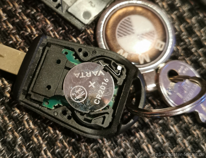

1 (A) von 2 (B) Kfz Schlüsseln funktioniert nicht. Batterie platt in Schlüssel A.
Bedienungsanleitung gecheckt, die sagt, lege bitte CR 1220 ein. Da ich keine vorrätig hatte, habe ich CR 1220 gekauft.
Überraschung beim Öffnen des Schlüssels A : CR 2016 drin !?!??!?!?! CR 1220 definitiv zu klein, passt nicht.
Anderen Schlüssel B, der noch funktioniert, geöffnet: CR 2016.
Diese hatte ich vorrätig, also in A eine neue CR 2016 eingelegt. Raus ans Auto und? NIX, kein Mucks. Vielleicht anlernen?
Dann die neue CR 2016 raus aus A in in B eingelegt: NIX, kein Mucks.
Jetzt kommts: ALTE CR 2016 in den A gelegt, fluppt! Wieder in den B gelegt: fluppt!
Alte CR2016 ist eine Varta, die neue no name, aber auch 3V Litium.
Wo liegt das Problem??? Doch Marke (Varta etc..) kaufen?

Beitragvon OldsCool » 25.10.2024 13:19
Das Problem wird sein, dass da eigentlich eine CR2025 rein gehört :wink: Die 2016 ist zu dünn und hat nur nach dem Zufallsprinzip Kontakt.

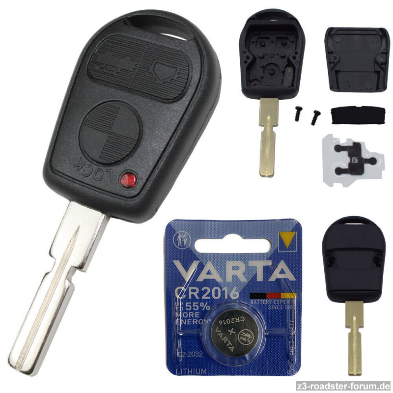

Beitragvon Zzz3-BO-1 » 25.10.2024 20:13
so, mal was in Bildern:
FFB mit CR2016 Zelle
und wie bei mir ist das auch so: CR2016 Zelle :idea: :arrow: sind das bei euch andere FFB Schlüssel?

Beitragvon OldsCool » 25.10.2024 20:56
OK, da hab ich mich vom Teilekatalog täuschen lassen :shock:
Der stimmt genausowenig wie die Betriebsanleitung.
Der Originalschlüssel sagt tatsächlich:
In den eBay-Schlüsseln mit Nachbauplatine sind dann aber CR2032 drin :lol:
