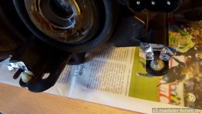

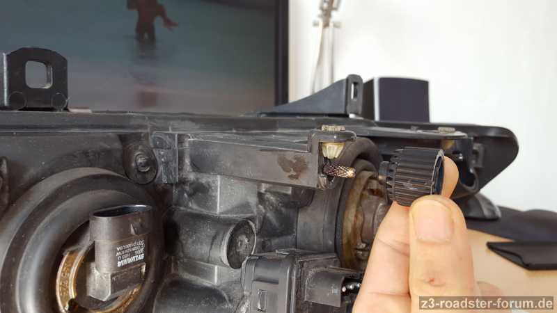

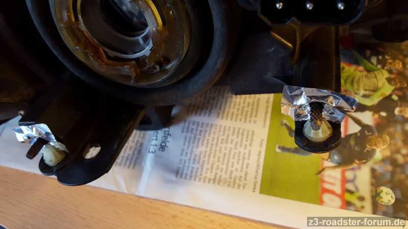

Letztes Wochenende wollte ich nach den Ölwechseln die Scheinwerfer einstellen. Am rechten Scheinwerfer ging aber nichts mehr, beide schwarzen "Einstellrädchen" drehten einfach nur noch frei auf ihren Wellen.
Genau die richtige Arbeit für eisig kalten, windige Tage.
Zuerst habe ich die oberflächlich korrodiertet Wellen mit Caramba Multiöl eingesprüht und mit einer Zange gangbar gemacht. Anschließend wurden die Rändel mit Bremsenreiniger entfettet und der oberflächliche Rost daran mit Fertan behandelt.
Rändel
Anschließend mit Wasser abspülen, wieder entfetten.
Nachdem auch die Einstellrädchen entfettet und die Oberflächen innen mit einer Schlüsselfeile aufgeraut wurden, war eigentlich alles fertig zum Kleben. "Eigentlich", denn die Durchgangslöcher in den Scheinwerfer müssten noch mit etwas Alufolie geschützt werden. Ich möchte ja die Einstellrädchen nicht am Gehäuse festkleben, sondern nur an den Wellen.
Alufolie

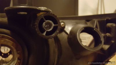

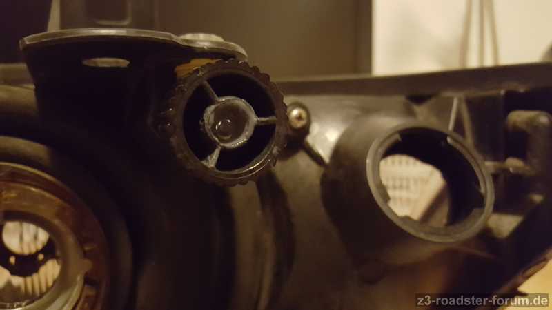

Nun werden die Einstellrädchen innen mit 2K Flüssigmetall eingeschmiert, auf die Welle geschoben und anschließend wird noch einmal etwas extra Kleber innen mit einem Zahnstocher verteilt.
Einstellrädchen
Das Rädchen sollte möglichst zentrisch sitzen. Sollte es später zu sehr eiern, könnte es sonst eventuell an dem weißen Kegelrad hängen bleiben.

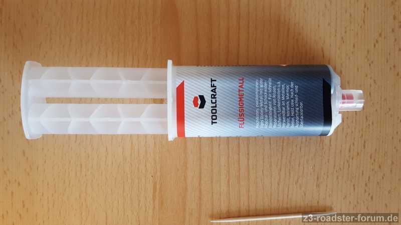

Hinweis 2: Ich habe dieses 2K- Flüssigmetall von Conrad verwendet.
Kleber
Das Zeug ist echt der Wahnsinn.
Ich wollte mal in einer große Buchse ein axiales M5-Gewinde haben. Ich füllte also die Buchse mit diesem Kleber und steckte eine M5-Schraube hinein. Hinterher wollte ich die Schraube aus dem gehärteten 2K-Flüssigmetall herausdrehen und dachte, ich hätte damit auch gleich das Gewinde fertig.
Tatsächlich hat der Kleber gehalten und die Schraube riss bündig an der Kleberoberfläche ab.
Daher kann ich dieses Flüssigmetall von der Festigkeit und der Klebekraft echt empfehlen :thumpsup: .

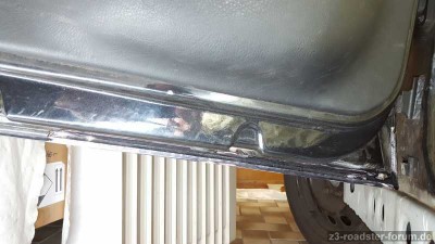

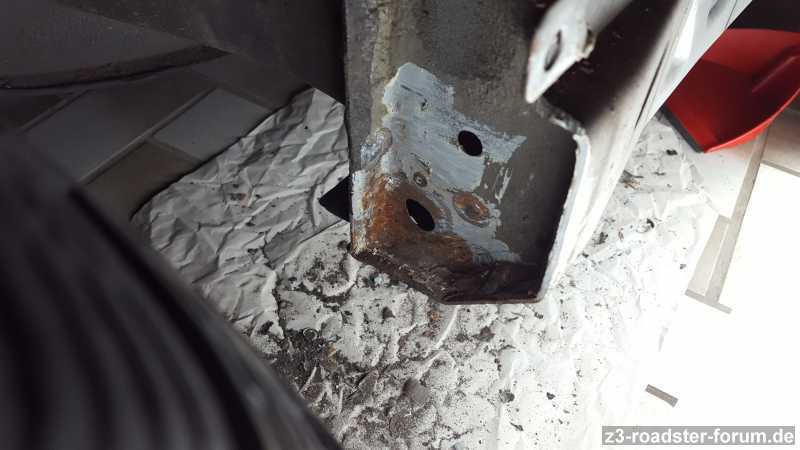

Es begann mit scheinbar leicht angerosteten Schwellerspitzen, wo ich nur mal nachsehen wollte.
Aber schon die herausgezogene hintere Wagenheberaufnahme offenbarte - es wird keinen Spaß machen... .
Wagenheberaufnahme

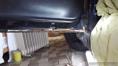

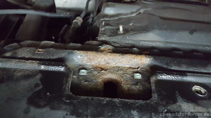

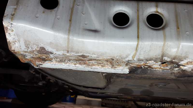

Im Laufe des Tages fand ich Rost...

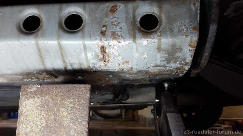

Am Längsträger hinten:
LT hinten

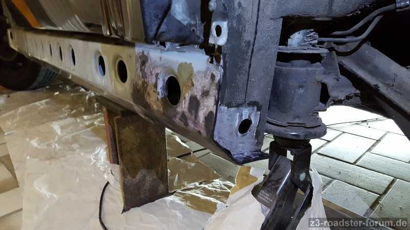

Am Längsträger vorne:
LT vorne

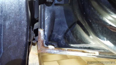

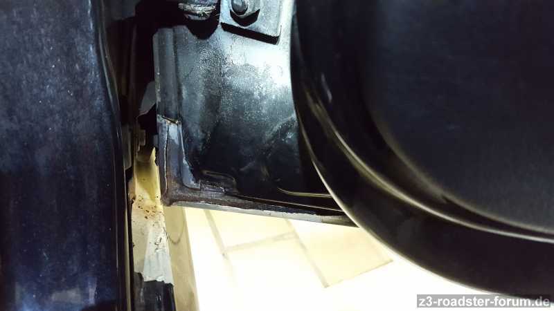

Am Abschlussblech vorne und hinten jeweils unter ewig dickem Unterbodenschutz (im Foto ist vorne zu sehen)
Abschlussblech

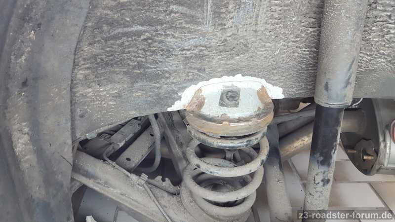

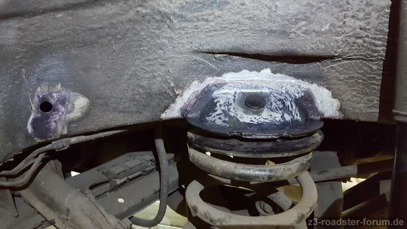

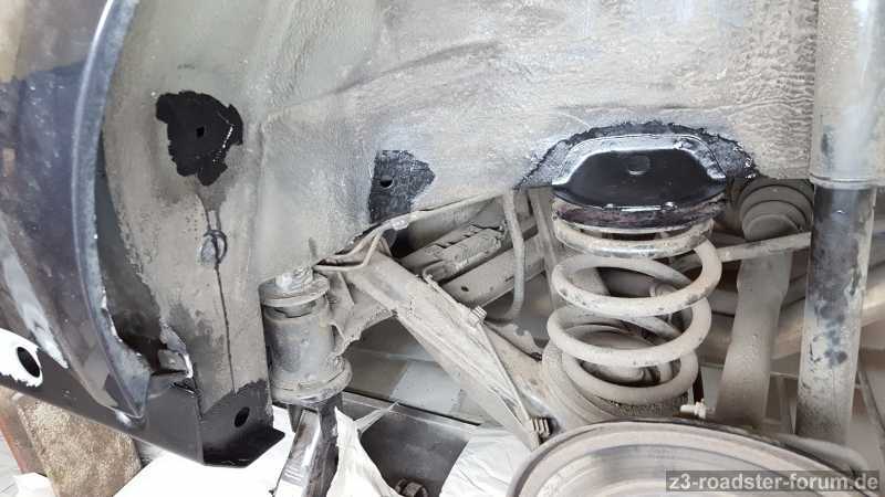

Die Federaufnahme hatte auch ordentlich Rost angesetzt - natürlich auch unter ewig dickem PVC-Unterbodenschutz.
Federaufnahme

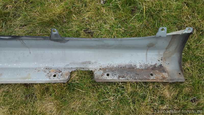

Beitragvon der_Thomas » 17.04.2018 00:52

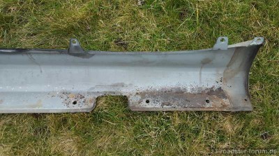

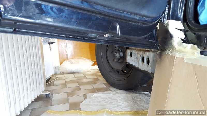

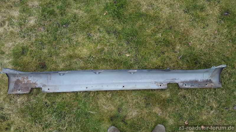

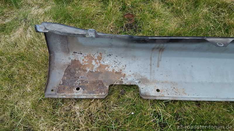

Die großen losen Rostschuppenhatte ich vor dem Foto schon mit dem "Rosthämmerchen" abgeklopft.
Schweller
Schweller 1
Schweller 2
OK, meine Laune war auf dem Nullpunkt (dachte ich zu diesem Zeitpunkt jedenfalls), es war die Woche vor Ostern, Juhu, auf an die Arbeit an der Karosserie...

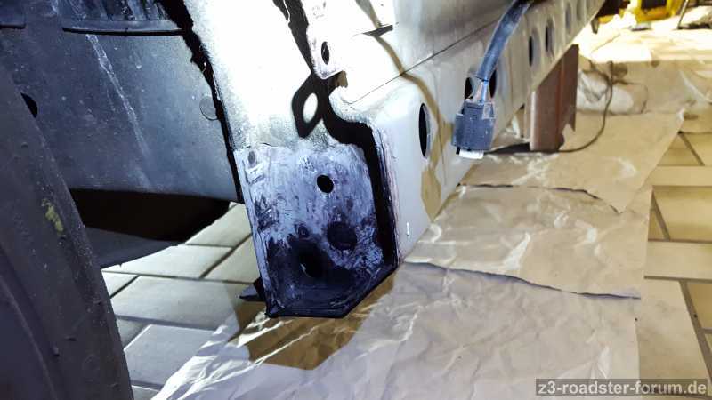

Beitragvon der_Thomas » 17.04.2018 01:04

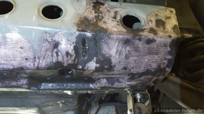

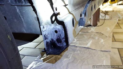

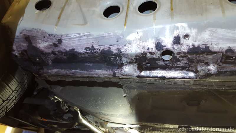

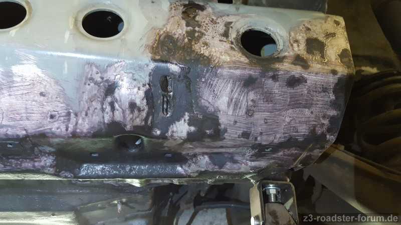

Ich habe größere Roststückchen (vor allem im Bereich um die Wagenheberaufnahme) abgeklopft und sonst generell abgeschliffen (Negerkeks auf Akkuschrauber, Sandpapier und Drahtbürste), alles mit Silikonentferner entfettet und mit Konvermi Rostumwandler eingestrichen.
Hell milchig bedeutet "Hier war kein Rost" und umso dunkler das blau-schwarze wird, desto rostiger war es dann.
Daran sieht man gut, dass trotz scheinbar blank geschliffenem Metall doch noch viel Rost in den Poren sitzt.
Auf dem Foto sehen einige stellen noch etwas braun aus - das täuscht dann oder die jeweilige Stelle war gerade erst so frisch behandelt, dass es tatsächlich noch braun war :lol: .
Federaufnahme:
Federaufnahme
Abschlussblech hinten:
Abschluss hi
Abschlussblech vorne:
Abschlussblech vo
Längsträger mit Wagenheberöffnung hinten:
LT hi
Längsträger mit Wagenheberöffnung vorne:
LT vo

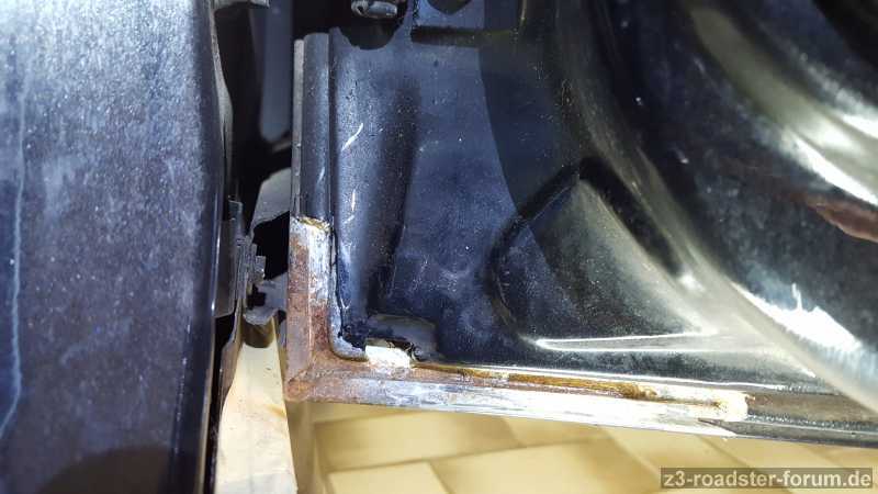

Da wir dieses Jahr vor Ostern zwischen 0 und 5 °C hatten und die Garage sich selbst mit einem Ölradiator nur bzw. immerhin auf 15°C aufheizen ließ, waren die Wartezeiten mit knapp einem Tag zwischen beiden Anstrichen der Farbe recht nervig.

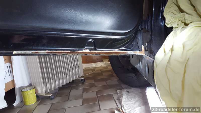

Also startete ich mit den unteren und vorderen Türfalzen.
Ich dachte, da wäre nur minimaler Rost aber es kam anders.
Beifahrertür:
Beifahrertür Rost
Fahrertür:
Fahrertür Rost
JETZT war meine Laune am Tiefpunkt :evil:
Zuletzt geändert von der_Thomas am 17.04.2018 01:55, insgesamt 1-mal geändert.
der_Thomas
Alter: 42
Beiträge: 461
Themen: 27
Registriert: 08.01.2018 23:52
Wohnort: Wolfsburg
Z3 roadster 3.0i (07/2000)
Re: Hallo aus Wolfsburg
Beitragvon der_Thomas » 17.04.2018 01:50

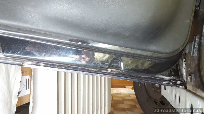

Die Falzen habe ich im Zustand der größten Verzweiflung zunächst mit einem stark gebogenen Schraubendreher vorsichtig geöffnet.
Vorsichtig immer mit dem Gedanken "Oh Gott, das kriege ich eh nie wieder hin..."
So sah das dann auf der Beifahrerseite aus:
Falz BFT
Die Falzen wurden dann mit dem gebogenen Schraubendrehern und kleinen Schleifpapierstückchen so weit wir möglich mechanisch entrostet.
Anschließend habe ich sie mit Papierstückchen und Silikonentferner gereinigt und mit Konvermi Rostumwandler geflutet.
Hier die Fahrerseite danach:
Falz FS
Zur Versiegelung habe ich mit einem Pinsel sehr viel Brantho Korrux nitrofest in die Falz eingebracht. Eigentlich viel zu viel - es schwamm darin regelrecht.
Nach ca. 3 Stunden (damit es wenigstens etwas dickflüssiger ist und mir nicht das ganze Werkzeug versaut) kam die Geheimwaffe zum Einsatz.
Mit einer mittelgroßen Gripzange und dem Rest eines alten Ledergürtels (als "weiche Spannbacken" sozusagen) habe ich die Falzen vorsichtig wieder zusammengebogen. Dabei war die Gripzange eher vorsichtig eingestellt, im Zweifelsfall also ein kleines bisschen zu weit. Nachdrücken kann man immer noch einmal, sollte aber der Druck zu groß sein, würde das Außenblech der Tür verdellt werden.
Dabei hat es nun das überschüssige, noch dickflüssige Bratho Korrux aus der Falz gedrück, welches nun alles versiegelt.
Hinterher noch einmal eine Lage drauf und - fertig
Resultat: provisorisch entrostete und versiegelte Türfalz :
Falz wieder zusammen
Damit war es dann auch vorbei, eine ganze Woche nur dreckige Hände, ein dreckiges Gesicht, Staub in der Lunge und der Verzweiflung ganz nahe.
Mehrmals stand ich in Gedanken schon mit einem Lappen und einem Streichholz neben der geöffneten Tankklappe :evil:
Warum steht da nun "provisorisch versiegelte Falz"?:
