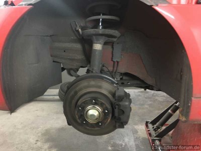

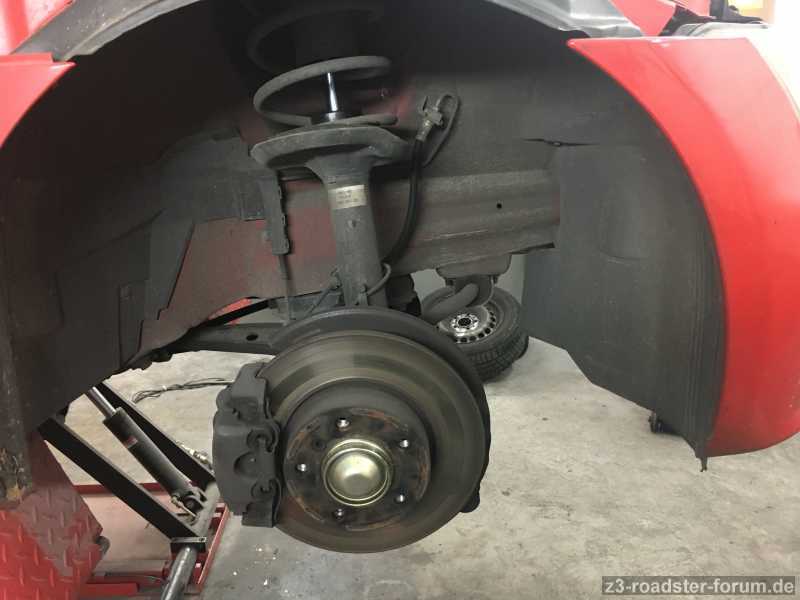

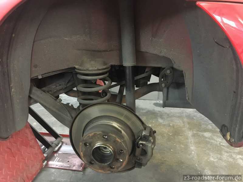

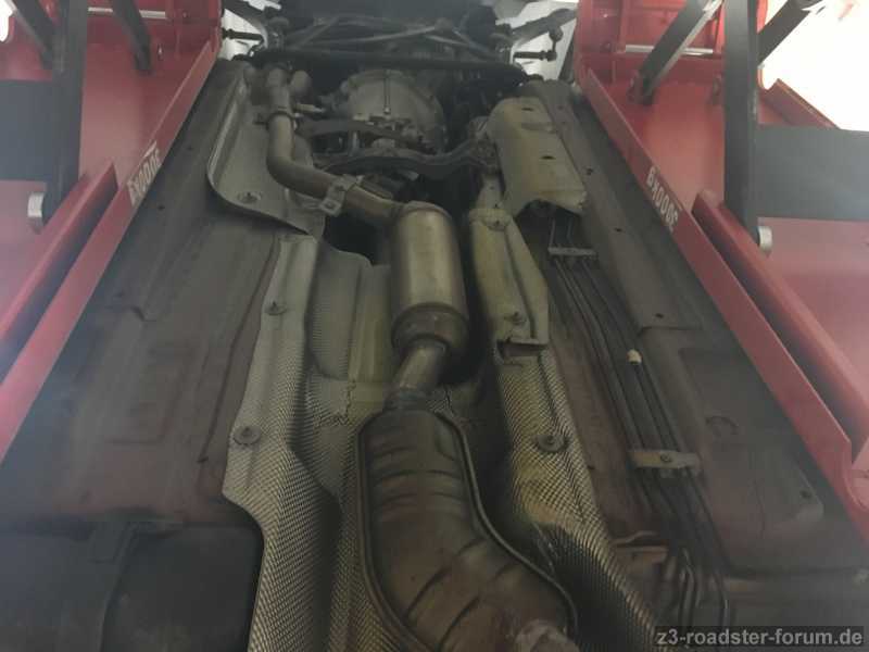

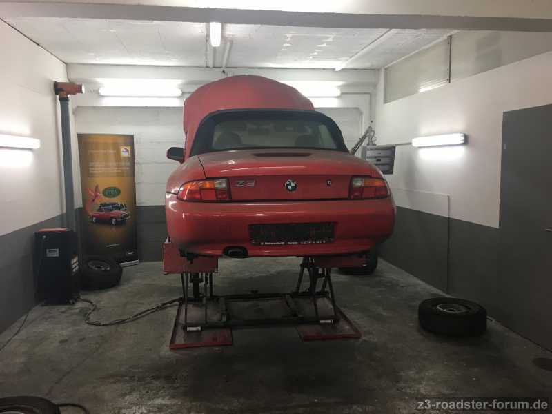

Am Wochenende war es nun soweit. Der Z3 kam in der Werkstatt auf die Bühne, um ihn fertig für die TÜV-Abnahme zu machen.

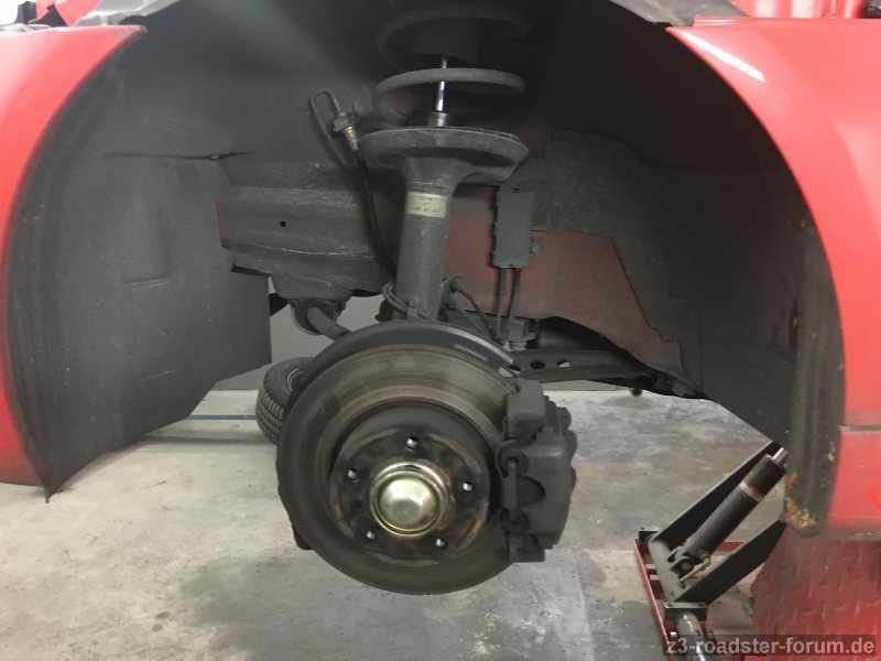

Die Bremsen haben die lange Standzeit erstaunlich gut überstanden. Nicht einmal Rost ist auf den Scheiben zu sehen. Der Unterboden sieht ebenfalls gut aus. Den leichten Rost hat die Auspuffanlage wohl in den 19 Montane auf der Straße angesammelt, aber nicht in der Garage. Auch die Dichtungen sind in einem guten bis sehr guten Zustand. Alle Flüssigkeiten wurden abgepumpt und die Filter gewechselt. Der Motor dreht...

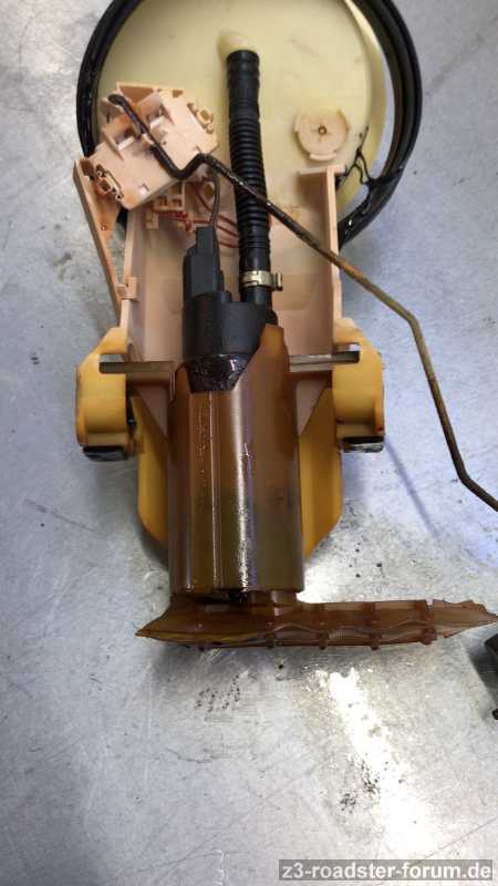

...aber der Wagen springt nicht an.
Des Rätsels Lösung: Die Benzinpumpe und der Tankgeber sind verharzt. Auch im Tank hat sich diese harzige Flüssigkeit am Boden abgesetzt.
Eine neue Benzinpumpe wurde von meiner Werkstatt bereits bei BMW bestellt, nach dem Einbau schauen wir weiter.

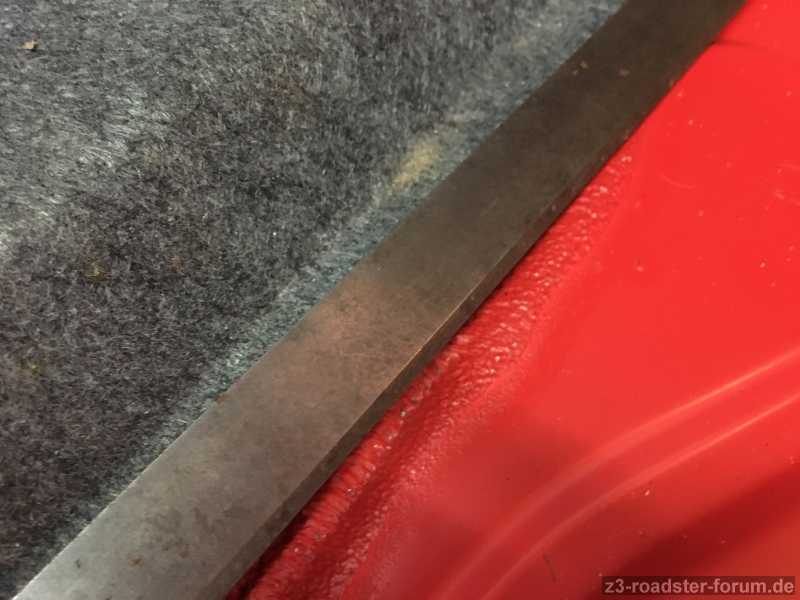

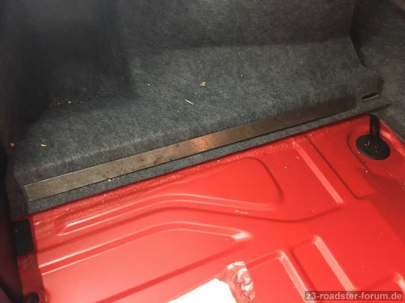

Kann mir jemand sagen, was das für eine Metallschiene im Kofferraum ist?

Beitragvon z3newbie » 02.07.2018 14:21
Und so sieht die ausgebaute Pumpe aus.

Beitragvon Peters_Z » 02.07.2018 14:36
Die Metallschiene gehört meiner Meinung nach nicht zum Zetti.
