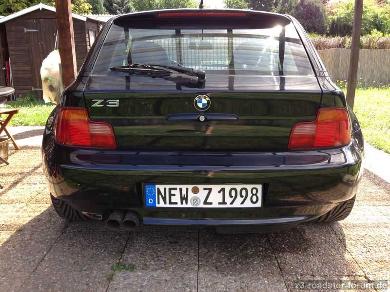

Beitragvon joe612 » 30.05.2014 18:29

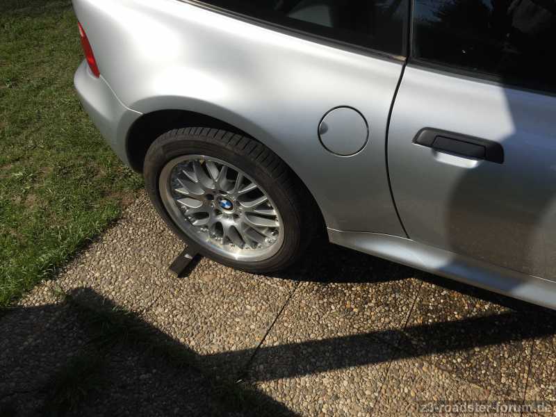

So hier noch die ehemals verdellte Stelle - wie viele Flüche es gebraucht hat bis die Spaltmaße gepasst haben sage ich jetzt mal nicht. Hier noch einmal voielen Dank an meine bessere Hälfte :oops:

joe612 hat geschrieben:So hier noch die ehemals verdellte Stelle - wie viele Flüche es gebraucht hat bis die Spaltmaße gepasst haben sage ich jetzt mal nicht. Hier noch einmal voielen Dank an meine bessere Hälfte :oops:
das sind aber nette "Blumen" in Deinem Garten :2thumpsup:
Glückwunsch zum QP...schöne Ergänzung zum Roadster. Viel Freude und viele tolle km wünsch ich Dir.

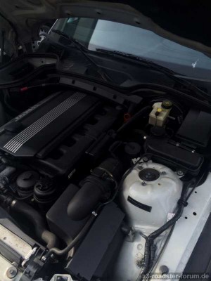

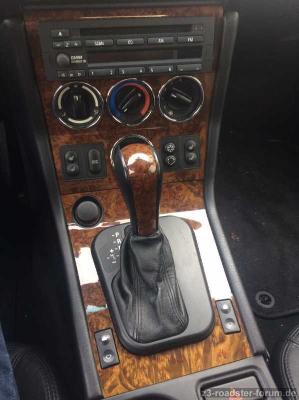

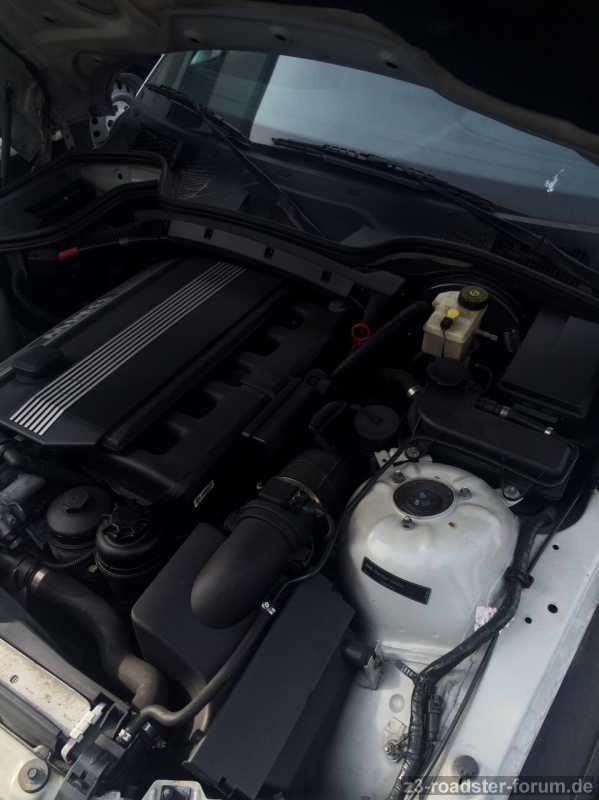

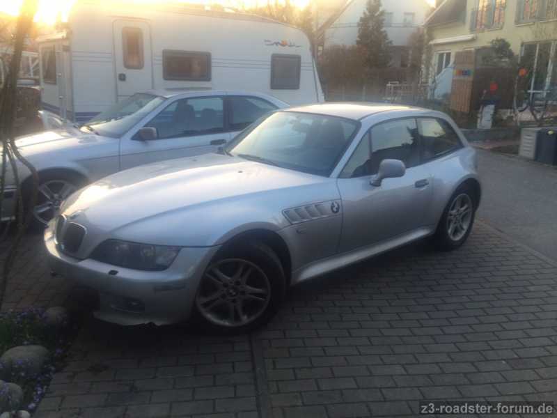

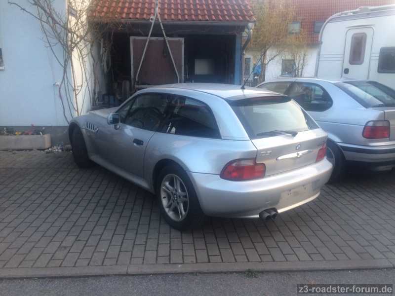

Beitragvon joe612 » 19.04.2015 08:12
Hi,
seitdem das letzte Coupe uns verlassen hat, kam das Thema zwischen meiner besseren Hälfte und mir immer wieder einmal auf. Okay der Argumentation dass ein Coupe und ein Roadster immer noch sinnvoller seien als zwei Roadster musste ich irgendwann auch zustimmen :pssst:
Wie dem auch sei - hier ist das neue (diesmal glücklicherweise überschaubarere Projekt):
-3.0
-aus der Schweiz (bzw. hier aus dem Forum)
-Automatik (5-Gang-Steptronic)
-190tkm
-Zum Glück kein Glasdach (mit 196 cm nicht gerade angenehm wenn man eins hat)
-leider kein Harman Kardon (könnte ich mir aber durchaus vorstellen dass das noch einzieht)
Schaden:
-Fahrzeug wurde von einem ausfahrbaren Poller erwischt und angehoben.
-Defintiv beschädigt: Querlenker, Stabi, Lenkgetriebe, Achsträger vorne, Klima- und evtl Wasserkühler
=> Rest kann ich erst sagen wenn die Demontage vorangeschritten ist.
Wie gesagt diesmal denke ich sehr überschaubar.
Anbei ein paar Fotos - ich halte euch am Laufenden :2thumpsup:

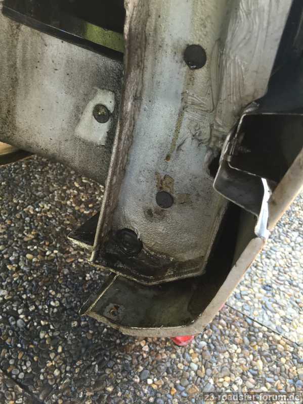

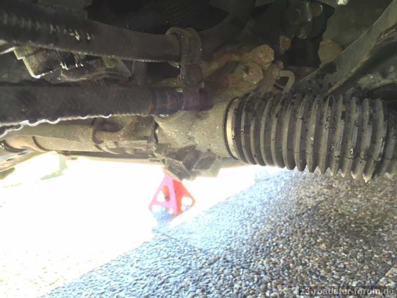

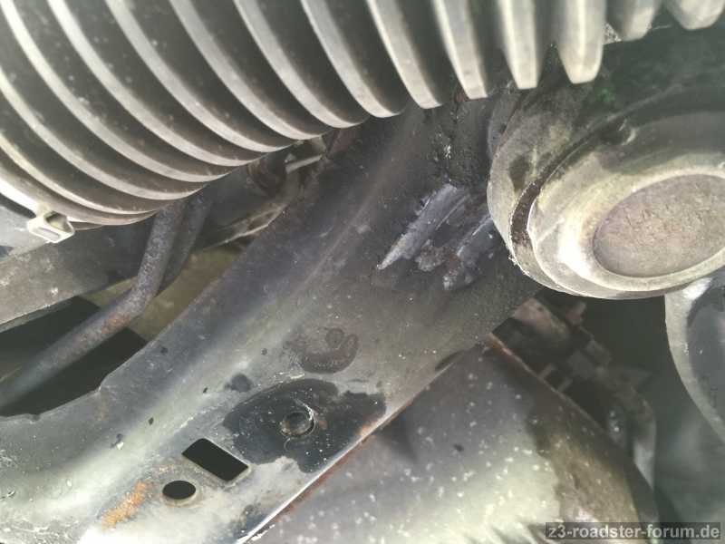

Beitragvon joe612 » 19.04.2015 19:41
Tja...die sarkastischen Kommentare zur Außenfarbe habe ich verdient :pssst: :2thumpsup: :2thumpsup:

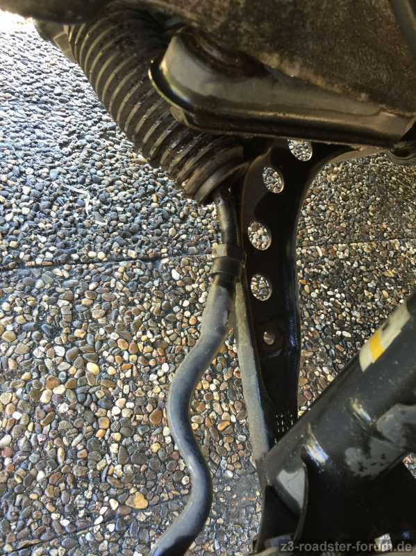

Heute mal den Schaden das erste Mal im Detail begutachtet: Der Poller hat anscheinend auf Höge der Spurstange auf der Fahrerseite getroffen.
Was ich neu (oder gebraucht) machen werde:
-Achsträger (heute bereits entrostet, wird die Woche lackiert)
-Lenkgetriebe (von meinem Vater bekommen, wird natürlich noch sauber gemacht)
-Querlenker, Spurstangen und Koppelstangen (das berühmte Meyle HD Set)
-Kondensator und Kühler (Gebrauchtteile von Racoon falls wir uns einige werden und die Teile gut sind - ansonsten neu)
-Stabiaufnahmen (habe ich noch rum liegen)
-Versteifungskreuz (heute bereits entrostet, wird die Woche lackiert)
-Schweller rechts (Muss wegen Beschädigung)
-Frontschürze (eh klar)
Ansonsten habe ich anscheinend nen echt guten Fang gemacht. und das Beste: Diesmal ohne ROST :2thumpsup: :2thumpsup: :2thumpsup:
Anbei ein paar Fotos. Den Achsträger hätte man höchstwarscheinlich so lassen können, aber sicher ist sicher. Erstaunlich ist, dass ich das Auto noch rangieren konnte, wenn man sich die Spurstange mal anschaut.
