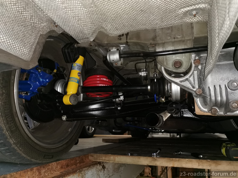

Kurz vor dem Regen hab ich noch schnell den 2.8er auf die Grube geholt. In den letzten 4 Wochen hatte ich das Fahrwerk schon 2x draußen. Einmal Umbau vorne auf die B12 Federbeine und hinten die Dämpfer noch ergänzt.
Fährt sich richtig gut! Aber die Tieferlegung von gerade einmal 1cm im Vergleich zum 1.9er mit Serienfedern war echt enttäuschend.

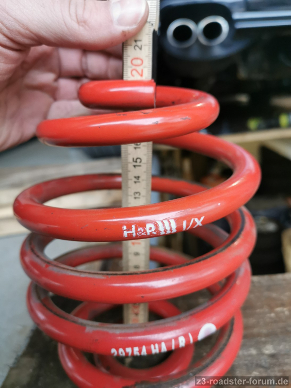

Also hab ich letzte Woche wieder alles rausgeschmissen und die H&R Federn in die Bilsteindämpfer gebaut. Geht inzwischen fast im Schlaf :roll:
Der Unterschied zum Ausgangszustand mit H&R und normalen Dämpfern ist marginal. Es hoppelt wieder unangenehm und hinten sind die Federn fast auf Block. Fährt sich bescheiden im Vergleich zu den Eibach (Prokit) Federn. Dafür liegt er wieder schön tief.
Also hab ich mich mal an H&R gewendet mit meinem Anliegen und auch sehr schnell eine fundierte und sehr freundliche Antwort bekommen, gefolgt von einem fachlich sehr interessanten Emailaustausch.
Sollwert der hinteren Feder entspannt: 200-205mm. Gemessen habe ich 195mm :? Mal schauen was es dazu zu sagen gibt.

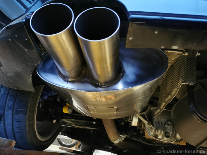

Weils so schön war an/bei der blitzsauberen Hinterachse zu hantieren wurde der Endtopf wieder auf Eisenmann/SAT getauscht. Bis es mir wieder zu laut wird... :lol:

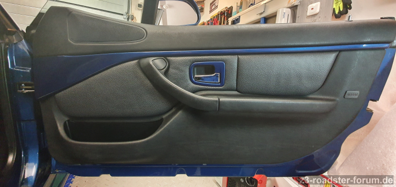

Domi-2.0 hat geschrieben:Wenn du die Türverkleidungen einfach weglässt, dann hast du noch mehr Blau im Innenraum :sunny:
Guter Vorschlag! :2thumpsup: Das war zu dem Zeitpunkt schon lange fertig foliert...
... und wurde heute final eingebaut.
Türpappe mit blauen Akzenten nach der Aufbereitung

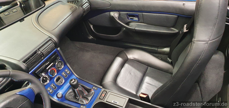

Somit hat Zetti Nr. 2 hat nun wieder einen kompletten Innenraum :banana:
Alles beinander!

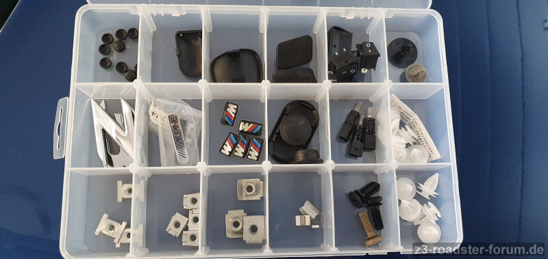

Diesmal arbeitete die Beifahrertür aktiv gegen mich, da zwei Verschraubelaschen den Geist aufgaben und erst nachbestellt werden mussten. Ein Verschraubpunkt für den Seitenairbag und der hintere Prestol-Käfig unter dem Airbag-Schild der Türpappe wollten ersetzt werden.
So ist nun meine Kleinteilsammlung wieder etwas angewachsen. :wink:
buntes Potpourri an Innenraumkleinteilen

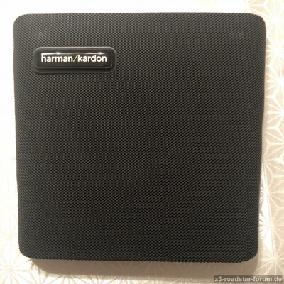

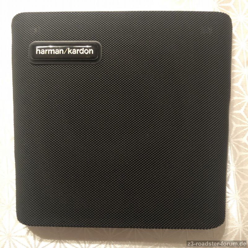

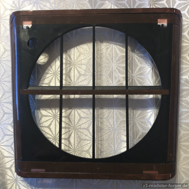

Heute die 2. HK Subwoofer Gitter-Abeckung nach dem FK-Prinzip - [A/N/M] Reparaturanleitung der Subwooferabdeckung erneuert:
Diesmal mit 5 und 10 mm Doppelseitigen Klebeband. :mrgreen:

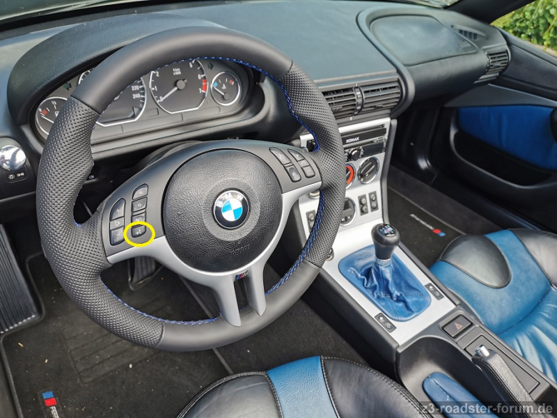

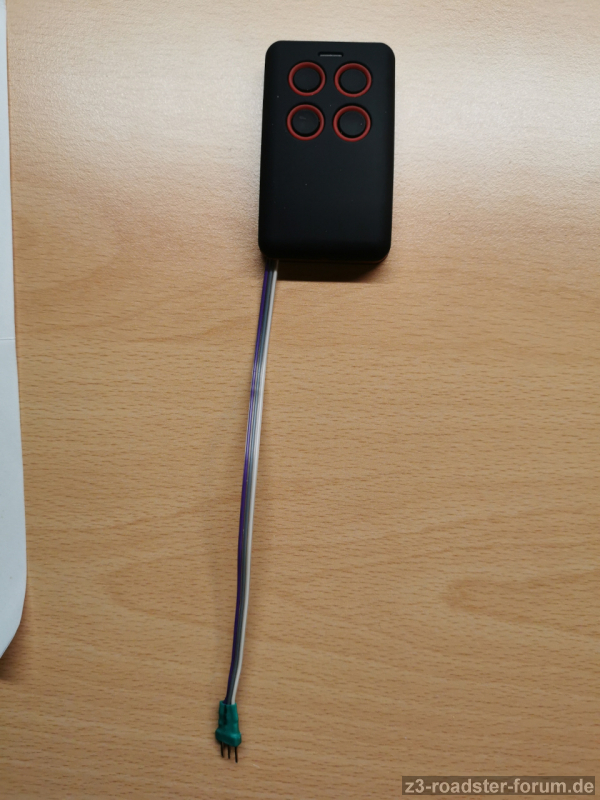

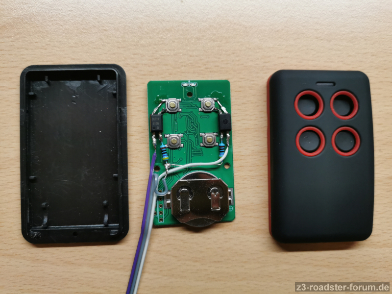

Ich hab dieses Wochenende mal weiter mit meinem Multifunktionslenkrad gebastelt. Zwar kann ich mit meinem angeschlossenen Arduino (kleiner Mikrocontroller) auch die Telefontasten interpretieren und an mein China-Radio weitergeben, aber beim Originalradio, so wie auch in meinem E46 sind die R/T Taste und die Sprechtaste sonst unbenutzt, wenn kein Telefonmodul installiert ist. Also habe ich die Sprechtaste kurzerhand zum Garagentoröffner deklariert.
Bei ebay hab ich mir dann für 15€ einen Universalhandsender für Garagentore besorgt, der meine beiden Antriebe (Marantec/Chamberlain) unterstützt. Der wird total easy mit Hilfe eines originalen Handsenders angelernt und funktioniert einwandfrei :thumpsup: Mit zwei Optokopplern mit Vorwiderstand hab ich dann die Taster angezapft, sodass ich die Knöpfe sozusagen mit dem Arduino "drücken" kann, und zwar dann wenn er das Signal vom i-Bus von der Sprechtaste bekommt. Funktioniert hervorragend! Sprechtaste kurz drücken = Garagentor 1, Sprechtaste lang drücken = Garagentor 2. Und wieder ein Teil weniger in der Ablage rumfliegen. Ist jetzt alles in der Mittelkonsole hinter/unter dem Radio verbaut.

super funktion mit dem garagentoröffner... :2thumpsup:
ich suche auch ständig den drücker.

Die Lösung mit dem Garagenöffner ist super!
Ich muss außerdem einfach mal rauslassen wie unfassbar gut das Lenkrad in deinen Innenraum passt.. die blaue Naht *denkt euch hier Herzaugen*! :D
