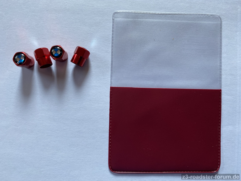

ach ja… und „außen wie innen“ mal was für die Optik getan :wink: :mrgreen: ;
Farblich passende Ventilkappen und KFZ-Schein-Hülle

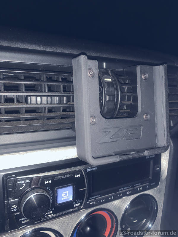

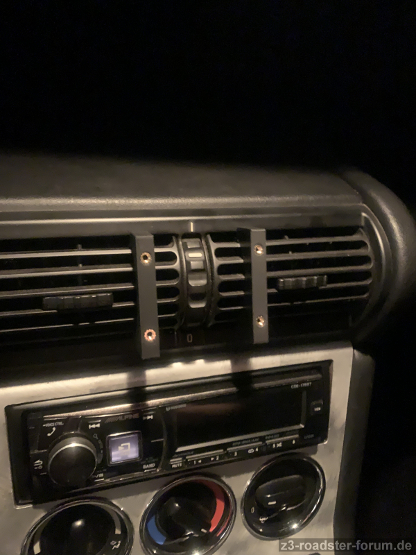

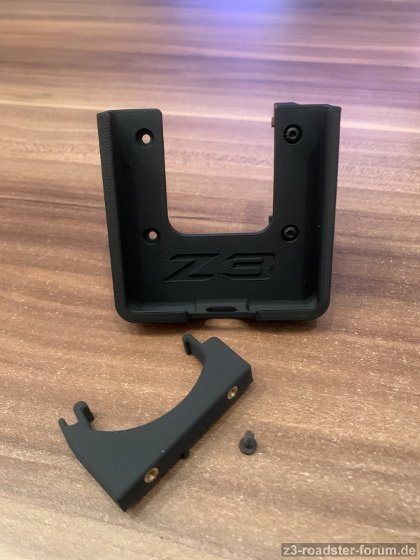

Heute habe ich mal eine Handyhalterung für mein iPhone erstellt. Ich wollte das Handy über dem Radio mittig haben, da ich es auch als Navi nutze. Das Ganze sollte natürlich ohne Bohrungen im Wagen auskommen und spurlos rückrüstbar sein. Rausgekommen ist dabei eine Halterung, die an den Lüftungsdüsen festgeklipst wird. Einzig die Vorstellbarkeit in der Vertikalen büßt man hiermit ein. Man könnte die Halterung auch nur auf die linke oder die rechte Düse Klipsen. Im mittleren Bereich habe ich die Halteplatte offen gelassen, somit kann man dann auch noch die Düsen auf-, bzw. zudrehen.
Der Aufbau besteht aus zwei Klammern, auf die die Trägerplatte fürs Telefon geschraubt wird (hierzu sind dort EInschmelzmuttern eingearbeitet). Das ganze ist somit recht variabel. Material ist ABS-Kunststoff, sollte somit also auch hinreichend beständig sein gegen UV, etc.
Als kleines Schmankerl habe ich mal ein Z3-Logo mit eingebaut, somit schaut die auch schön aus, wenn kein Handy drin steckt.
Da ich mit dem Handy die Fotos gemacht habe, gibt es aktuell keine mit dem Handy in der Halterung :wink:
Gruß Sven

Beitragvon PeWe » 29.03.2022 08:54
Eine optisch sehr ansprechende Lösung, sehr gut gelöst....Respekt!
Würde ich so angeboten sofort kaufen...(Wenn der Preis stimmt und mein Handy reinpasst.... :mrgreen: )

Beitragvon Ole » 29.03.2022 10:36
Danke PeWe.
Das mit dem anbieten ist da so eine Sache. Im Prinzip ist ja jede Halterung dann ein Unikum.
Meine Halterung z.B. passt nur bei meinem iPhone mit meiner abgerockten Hülle :lol: Die Maße habe ich entsprechend darauf hin getrimmt.
Ich könnte sicherlich, wenn man mir da die Maße für Breite und Dicke gibt, das immer anpassen, da wäre der Aufwand auch noch stemmbar, aber letztlich liegt dann die Verantwortung, dass es passt bei demjenigen selbst. Ob das so praktikabel ist? Muss ich vll. mal drüber ein bisschen schlafen.
Wenn ich später Zeit finde mache ich mal ein Bild mit Handy, bzw. meine Tochter muss das dann für mich machen :pssst:
Gruß Sven

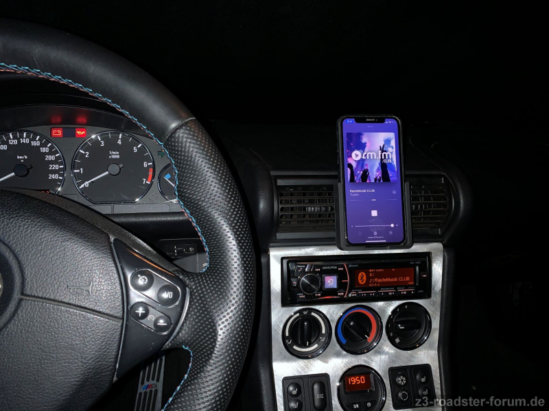

hier noch Bilder von der Halterung samt Handy:
Ich habe noch Textilklebeband in der Halterung angebracht, damit das Handy sanfter reinrutscht. Auch werde ich nochmal die Radien überarbeiten.
Die Position ist so aber für mich erstmal gut; die Sicht wird nicht beeinträchtigt und für den Blick auf die Navi-App muss ich nicht bis runter zum Schaltknauf schauen.

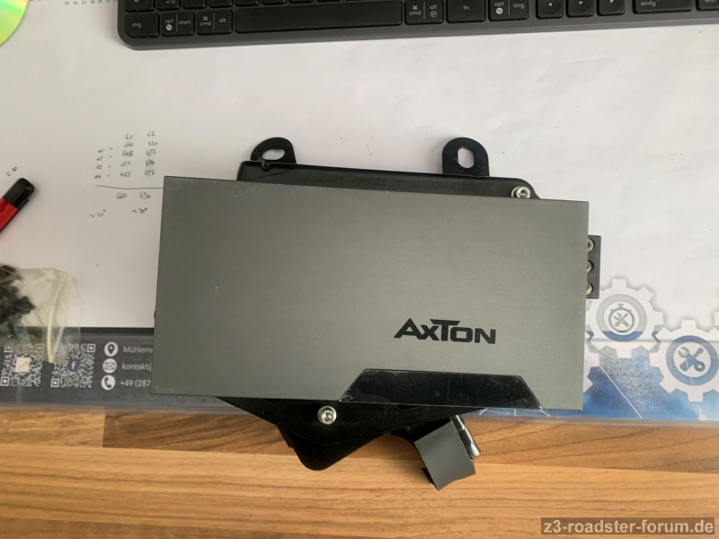

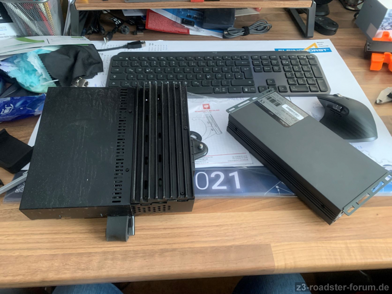

Dann ging es heute auch direkt weiter, da die Endstufe gestern endlich kam. Die Endstufe sollte an der gleichen Position hinten rechts wie die Originale (ich habe das Hifi System verbaut) montiert werden, in der Hoffnung, dass die Verkleidung nachher ohne Probleme drüber passt.
Hier mal Bilder:
Alt und Neu im Vergleich

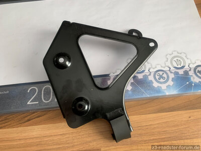

Hier sieht man den originalen Halter; leider kein wirklich nutzbares Lochbild um mit einer einfachen Platte oder Metallwinkeln gescheit zu arbeiten:

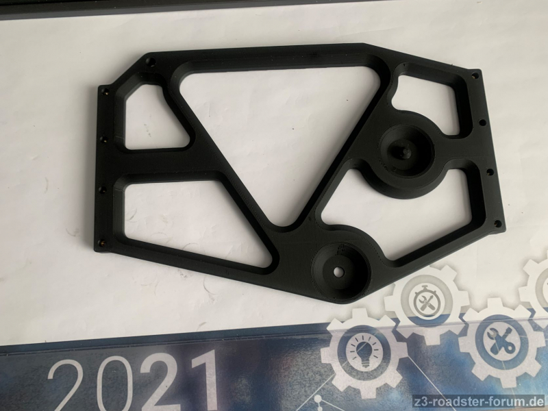

Also wurde die CAD-Workstation angeschmissen und ein Adapter-Rahmen modelliert, um die neue Endstufe auf dem original Halter zu montieren (wie immer ohne Bohren oder etwas vom Original abzuschneiden):

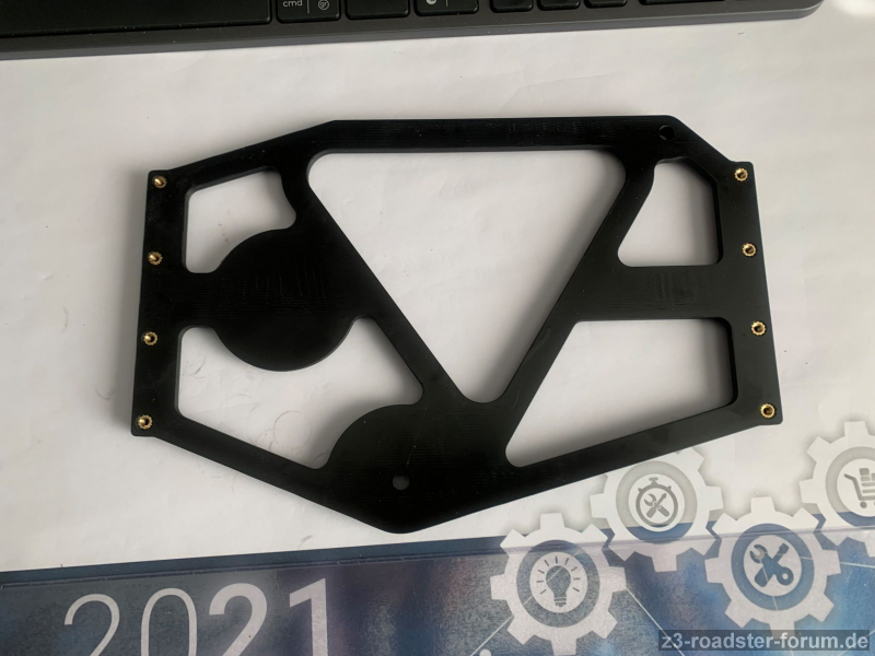

Auf der Rückseite sieht man, dass sich der Adapter an der Kontur vom originalen Halter orientiert und somit nachher plan aufliegt. Zusätzlich ist noch ein Stift zur Zentrierung angebracht, da dieses Schraubenloch unter der Endstufe liegt und somit eh nicht zu nutzen wäre:

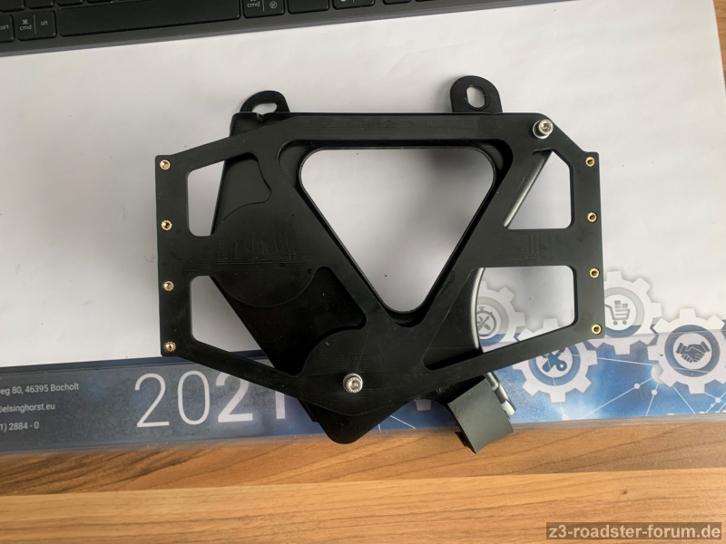

Das Ganze vormontiert und dann noch mit der neuen Endstufe darauf:
Der Einbau wird wohl am Wochenende erfolgen. Die Verkabelung ist soweit ja bereits im letzten Jahr fertig gestellt worden, ich muss nur noch den passenden Molex-Stecker auf die Lautsprecherkabel Crimpen.

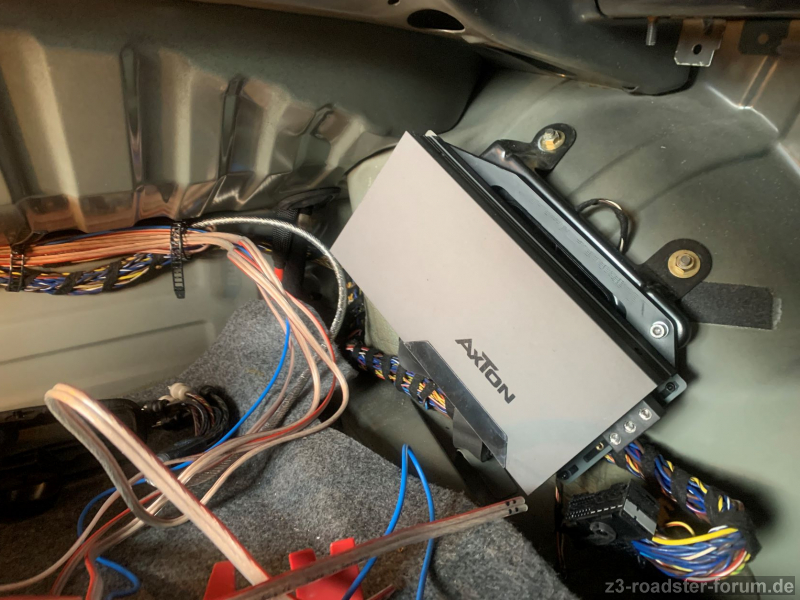

Beitragvon Ole » 30.03.2022 17:56
Die Neugier war dann doch zu groß, da habe ich eine Pause im Homeoffice mal dazu genutzt die reinzuschrauben.
Resultat: Passt unter die original Verkleidung :banana:
Vll. crimpe ich doch noch später die Stecker. Morgen werd ich mir auf der Arbeit erstmal die Kabel zur Spannungsversorgung mit entsprechenden Kabelschuhen pressen lassen.
