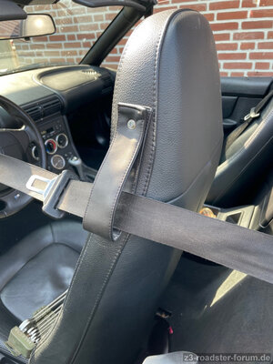

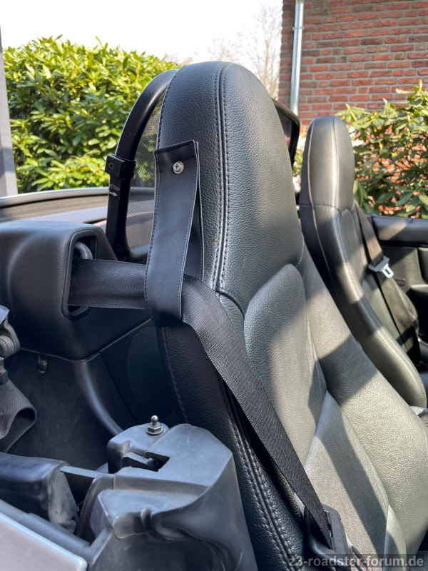

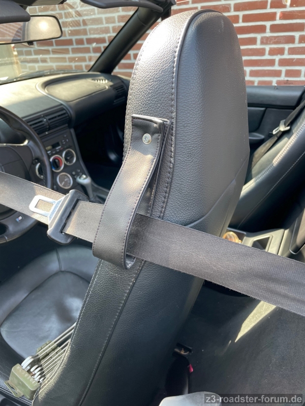

Ich habe heute meine nervigen kaputten Plastikgurtführer ausgetauscht. Wie man sie genau nennt, weiß Ich nicht, allerdings finde Ich, dass sich das Ergebnis sehen lassen kann.
Hergang:
1. Alte Gurthalter abgebrochen und eine Skizze gezeichnet.
2. Leder gekauft und zu meiner Oma gebracht.
3. Dank Ihres Handwerks hat Sie mein Konzept problemlos umgesetzt.
4. Montiert - Abfahrt
Montage: Die Plastik Gurtführer abgebrochen und die neuen Gurtschlaufen in die übrigen Plastikhalterungen (die sich im Sitz inneren befinden) mit zwei Schrauben befestigt.
Eine passendere Schraube oder Schraubenkappe würde das Ergebis noch einmal abrunden. Aber die Gurtsuche hat erstmal dank meiner SUPEROMA ein Ende. :2thumpsup:
Ich habe schon die erste Anfrage von einem Freund, der ebenfalls solche Schlaufen möchte, vielleicht sollte Ich ein Nebengewerbe auf machen :D
Dann würde Ich auch noch einmal die dicke der Schlaufe und weiteres perfektionieren :mrgreen:
Grüße, Noah

Beitragvon Peters_Z » 24.03.2022 13:20
Kann man machen, muss man nicht. Mir würde das so nicht gefallen.

Beitragvon eisi » 24.03.2022 17:27
Ein Hinweis aus der "Erfahrungskiste":
Beim Offenfahren mit höherer Geschwindigkeit werden diese Laschen ordentlich durch den Wind umhertanzen, eventuell sogar gegen die Haare oder gar den Kopf "tätscheln" - denn der Fahrtwind wirft einem die Teile regelrecht nach vorn entgegen.
Bin gespannt, wie lange die so montiert sein werden.

Beitragvon Mach2.8 » 24.03.2022 22:47
so wie er schreibt, wurden die Schlaufen mit 2 Schrauben befestigt. Also die untere Schraube, die nicht zu sehen ist, ist auch drin. Somit kommt die Schlaufe auch bei schneller Fahrt nicht nach vorne.
Es flattert höchstens der äußere Bogen. Ob dann das Geräusch stört wird sich zeigen.
Diese Lösung gab es aber auch schon vor einiger Zeit bei einem User hier.
Mich stört z.B. schon das Flattern vom ausgeleierten Band der Windschottsicherung ... sollte dringend da mal was ändern.

Beitragvon hoschi » 25.03.2022 06:53
ich finde es auch besser, als ne kaputte oder gar keine spange,
zumal teamwork mit oma, der bursche ist jung an jahren :thumpsup:
...teste es aus, wenn es geräusche macht, kannst du die lasche sicherlich verkürzen...

Beitragvon abandonZ3 » 25.03.2022 07:52
Also Ich habe zwar noch keine Langzeitberichte, allerdings bin Ich heute schon 140km/h gefahren und schneller fahre Ich mit dem Z3 eh seltenst.
Dabei hatte Ich keinerlei Windgeräusche und durch die zweite innenliegende Schraube kann mir die Schlaufe gewiss NICHT ins Gesicht flattern.
Wenn der äußere Teil der Schlaufe zu viel flattern würde, besteht imernoch die Möglichkeit, eine neue Schlaufe mit weniger Spiel zu nehmen. Aber bis jetzt bin Ich sehr zu frieden. Muss ja nichts für jederman sein :(

Beitragvon Z3 Heidi » 25.03.2022 08:25
Ist sehr sauber verarbeitet. :thumpsup:
Auf jeden Fall noch schwarze Schrauben verwenden.
Für mich ist das leider auch keine gangbare Lösung. Erinnert mich ein wenig an die Halteschlaufen im Linien-Bus

Beitragvon John57 » 25.03.2022 09:41
Ist ne Lösung mit der man leben kann. Genau schwarze Schrauben sollten sein.
Ich persönlich habe lieber die originale Variante.
