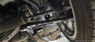

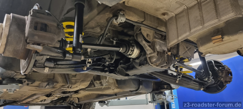

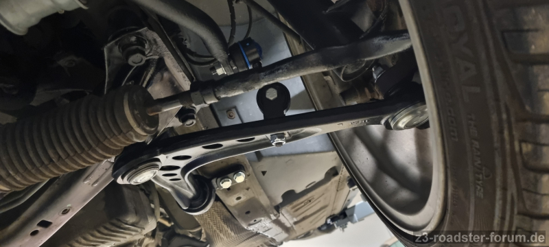

Unser Zetti verweilt derzeit auf der Hebebühne eines Bekannten, die wir nutzen dürfen.
In den letzten 2 Tagen wurden Querlenker, Fahrwerk, Koppelstangen (v/h), Diff Öl, Getriebe Öl, Radlager hinten, Motorlager, Bremsschläuche, Stabi Lager, Diff-Gummilager ersetzt und die überholte Hinterachse mit frischer Farbe, neuen Tonnenlagern etc, etc eingebaut. Auch die Stabis wurden entrostet und neu lackiert. 8)
Jetzt fehlt "nur" noch der Einbau der Kardanwelle, Auspuff, Domstrebe, Handbremsseile anklemmen und Bremsen entlüften. Dann kann er wieder fahren, ab 1.4. darf er es dann sogar :banana:

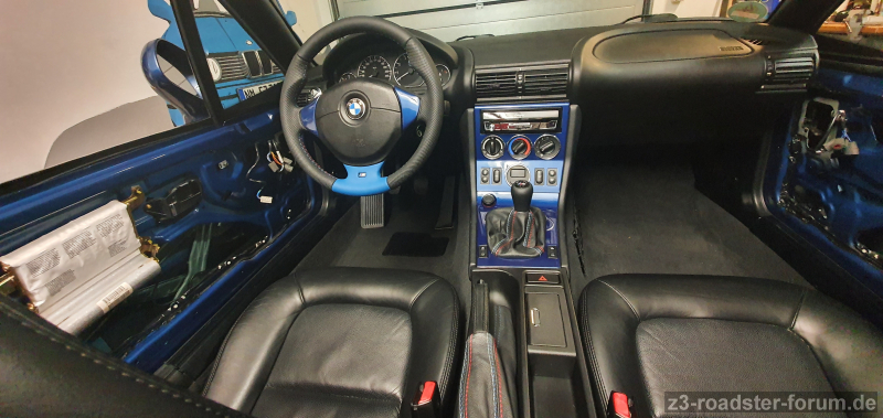

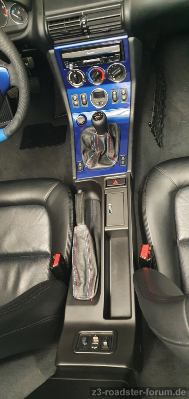

Heute wieder einen guten Schritt vorran Richtung Fertigstellung des Innenraumes gekommen.
Die Mittelkonsole ist drin. Soundsystem läuft einwandfrei. :banana:
Bis auf die Türpappen fertig...
Die renovierte Mittelkonsole

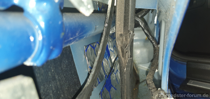

Die Fensterheber haben nun auch ihr "Fett weg bekommen" (+ neue Gleiter) und wurden nochmal sauber eingestellt und laufen nun seidenweich auf und ab.
Dabei ist mir der gleiche Fehler wie bei Zetti Nr. 1 aufgefallen. Unten im inneren der Tür ist die vordere Laufdichtung der Fensterscheibe eingerissen und hat diese immer gebremst.
Übeltäter Scheibenführung

Wenn du die Türverkleidungen einfach weglässt, dann hast du noch mehr Blau im Innenraum :sunny:

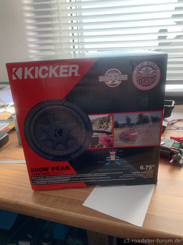

Erfreulicherweise kam aber heute endlich mein Subwoofer, dieser war ja im letzten Jahr nicht lieferbar.
Zu meiner Überraschung auch das ganz aktuelle Modell (48CWRT672) :-) (Ich hatte einen 671, brauchte aber einen 672)

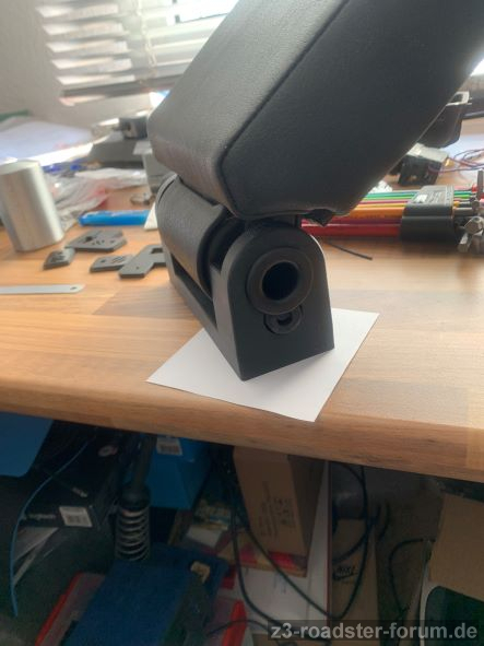

Auch bastel ich nebenbei noch an meinem dauernden Projekt weiter:
Das ist ein passgenaues, selbst gefertigtes Scharnier für eine originale BMW Armlehne. Ich möchte eine Armlehne aus originalen BMW Teilen bauen, die ohne Sperrholz auskommt, da bin ich nicht so der Fan von; quasi OEM+
