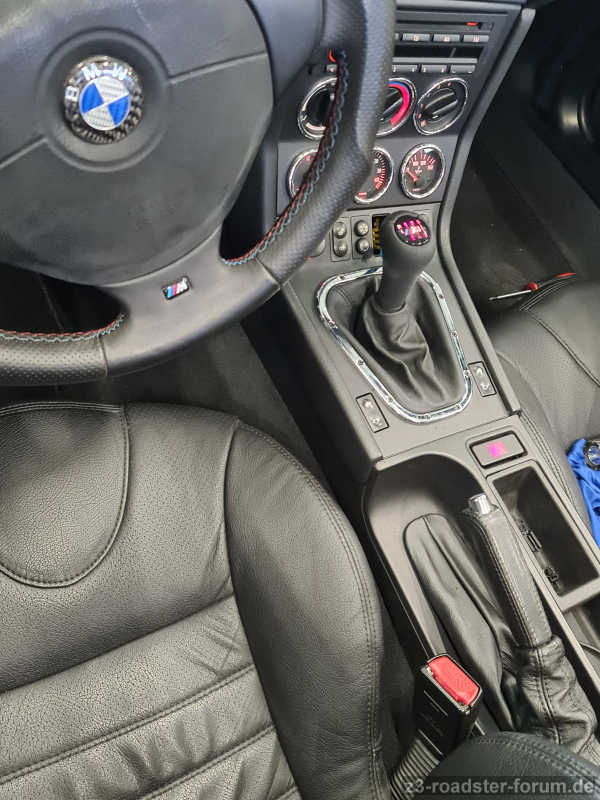

Heute war der Einbau der Mittelkonsole das Thema und bis auf den ASC-Taster ist alles fertig.
