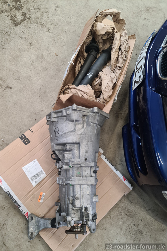

Heute die neuen Teile bereitgelegt:
Neben neuer
- Hardyscheibe
- Mittellager
- Schrauben/Muttern
Auch einen
- Schalthebel
vom Z3M.
Parallel dazu das Interieur vom M-Roadster:
- Tachoeinheit
- obere und untere Ablage
- FL-Schalter
- Zusatzinstrumente
- Kabelbaum
- Sensoren für Öl- und Außentemperatur
Der Z3M-Schalthebel ist übersetzungstechnisch hier obligatorisch und somit alternativlos

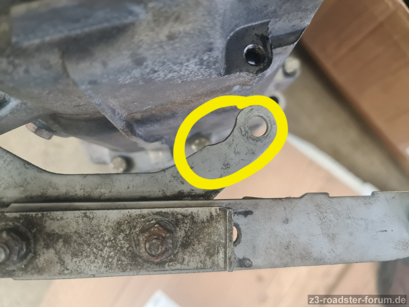

- Getriebebefestigung: Halteblech mit Feile bearbeitet und angepasst (siehe Bild)

Orig. Halteblech 2.8er am Getriebe musste ein klein wenig mit der Feile bearbeitet werden

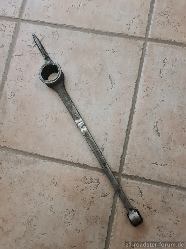

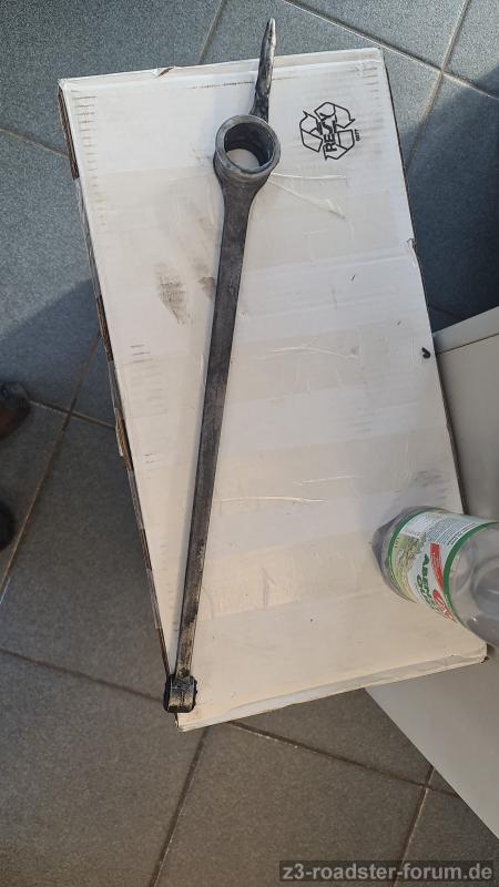

Beitragvon eisi » 05.02.2022 09:45
Der Schaltarm wurde um 9cm gekürzt, der Einbau erfolgt am Montag und die Kürzung der Schaltstange ebenfalls.
Originallänge Schaltarm 2.8
...und der um 9 cm gekürzte Schaltarm
