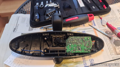

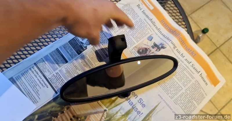

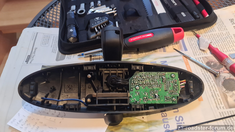

Beitragvon eisi » 24.01.2022 12:01
Heute habe ich mich wieder an einem M-Innenspiegel abgearbeitet und diesen mit FFB ausgestattet.
Für den Z3 meines Spezl, der diesen Spiegel bekommt, kann die Saison in 5 Wochen starten :sunny:
Der Dank geht an Daniel, von dem der Spiegel stammt.

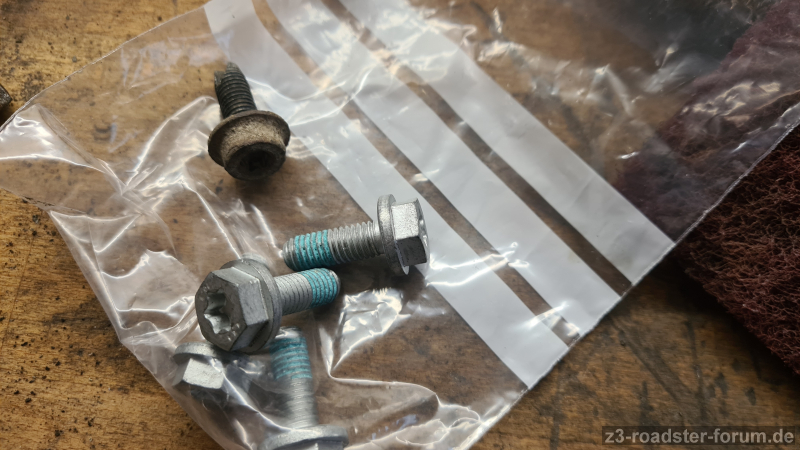

Beitragvon Domi-2.0 » 24.01.2022 15:42
Nachdem meine Bremssättel jetzt komplett für's Sandstrahlen vorbereitet sind, habe ich mit der Low-Budget-Überarbeitung des Diffs begonnen.
Was mich aber viel mehr freut: ich habe (mal wieder bei VW) Ersatz für nicht mehr lieferbare BMW-Schrauben für die Hinterachse gefunden, siehe Bild. Wer irgendwann vor demselben Problem steht: statt 33311129676 von BMW passt WHT003252 von VW (mit Torx anstatt Innensechskant).

Beitragvon OldsCool » 24.01.2022 17:06
Das sind die Schrauben für die Schubstrebe unterm Tonnenlager, richtig? Die hab ich gestrahlt und mit Brunox konserviert :mrgreen: Bevor ich mir was von VW dranschraube :roll: Nee Spass, sehr guter Tipp! Wenn man nicht aufpasst reißt die schonmal ab (schön warm machen vor dem Lösen!!!), dann weiß man jetzt wo man Ersatz bekommt. Wie bist darauf gekommen?

Beitragvon Domi-2.0 » 24.01.2022 22:51
Das sind nicht die ersten VW-Teile in meinem Z3... :twisted:
Der Innensechskant war bei mir nicht mehr zu retten; ich bin ja schon froh darüber, dass die Schrauben rausgegangen sind, aber nochmal reindrehen wäre unmöglich gewesen. Es sei denn mit einem runden Inbusschlüssel :mrgreen:

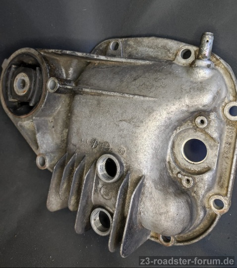

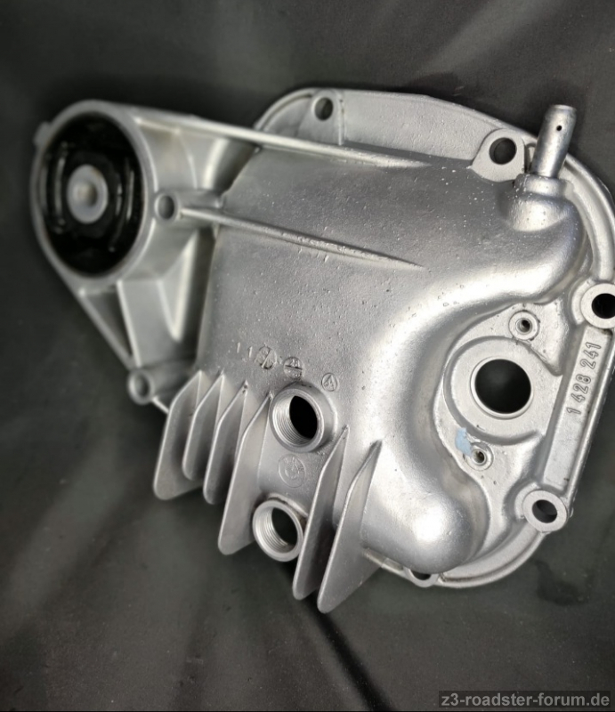

Beitragvon Domi-2.0 » 26.01.2022 16:26
Habe gestern meinen Diff-Deckel vom Vaporblasting (oder auf langweiligem deutsch: Naßstrahlen) abgeholt, ich bin ziemlich begeistert von der Optik!
Wer im Stuttgarter Raum eine gute Anlaufstelle sucht -> https://vaporblast24.de :2thumpsup:
Domi-2.0

Beitragvon hoschi » 26.01.2022 16:56
echt gut geworden, TOP!

Beitragvon OldsCool » 26.01.2022 19:43
Immer wieder verblüffend dass unter der Patina wieder nagelneues Metall hervorkommt :sunny: Noch erhebender ist wenn man's selbst strahlt :banana: Macht aber zugegebenermaßen nur sehr kurz Spaß die Sauerei :pssst:
Bin gespannt auf dein Endergebnis! Wird's im Frühjahr aber mal Zeit für ein Treffen der Achsenmächte... ähhh... - restaurierer. Mit Spiegel aufm Boden :mrgreen:
Gruß Steffen
