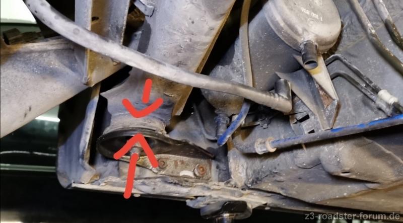

OldsCool hat geschrieben:Die Längslenkerlager hinten kannst dir sparen. Die verschleißen praktisch nicht. Hab meine bei 205tkm getauscht weil sie mitbestellt waren und die Achse raus war. Hätte ich mir bedenkenlos sparen können, die alten waren einwandfrei. Was Sinn macht sind die Tonnenlager vom Achsträger (hinten) und die Querlenkerei vorne.
Gruß Steffen
Was für Auswirkungen machen sich bemerkbar wenn das oder die Tonnenlager defekt bzw. ausgenudelt sind?

Die Hinterachse wird schwammiger, und er läuft extrem Spurrillen nach. Ob man das als Laie so ohne direkten Vergleich merkt weiß ich nicht. Man sieht es aber auch am Achsträger. Wenn das Lager "durch" ist, dann liegt der Träger mit der Gummiwulst des Lagers fast auf der Schubstrebe auf. Dann meckert auch der TÜV.

Beitragvon OldsCool » 26.07.2020 10:40
Ich denke er läuft Spurrillen hinterher?
Aber das liegt auch an den breiten Reifen. Das wirst du nicht vollständig weg bekommen. Mischbereifung macht's noch schlimmer (hab ich drauf).
Wenn du zuviel Zeit hast kannst das machen. Dazu muss die Achse aber dann fast raus. Die Längslenkerlager in eingebauten Zustand zu wechseln dürfte eine Qual sein... Da kommt man ja kaum hin.
Dann noch den Sturz mit den Exzenterlagern passend einstellen... evtl. nochmal korrigieren, Achse wieder raus... :enraged:
Ob es dann besser wird? Der Z3 ist kein 3er oder 5er. Der will aktiv gefahren werden. Da is nix mit 2 Finger am Lenkrad auf der Landstraße.
