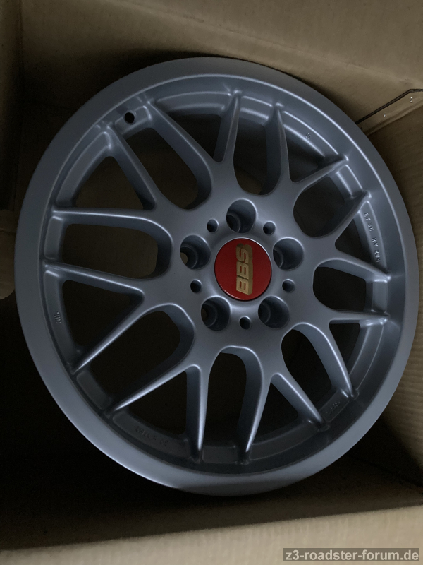

…habe heute im Großraum Stuttgart die vier neuen BBS Sommerfelgen RX204 für den kleinen weißen VFL 1,8 abgeholt.
Jetzt müssen die Tage nur noch die 225/45 R17 Michelin PS4 montiert werden :banana:
Damit ist dann alles soweit vorbereitet für die finale Verfeinerung im März/April 2022:
-Einbau der neu belederten Sportsitze in M Optik, sowie der neu belederten Türpappen und dem Lenkrad von MA Carstyle
-Neu Meyle HD Querlenker vorne inkl. M Querlenkerlager hinten und neue Spurstangen
-Je nach Sturz auf der VA kommen noch die seitenverkehrten M Domlager inkl. Versteifungsplatten zum Einsatz, da ich aktuell schon mit den normalen Domlagern 2,0 Grad Sturz an der VA habe, muss ich erst mal schauen….
-Die bereits verbauten Mondeo Koppelstangen vorne, sowie die Powerflex Domlager hinten und die exzentrischen, verstellbaren Powerflex Schwingenlager bleiben im Zetti
-Montage und Eintragung der BBS RX204 rundum in Kombination mit dem KW Fahrwerk (die bisher montierte Styling 32 Mischbereifung wandern erst mal in die Garage :wink: )
-Tausch KW V1 auf V3 inklusive Achsvermessung und Set-up bei Wolfgang Weber
-Zum Abschluss kommt noch das neue Verdeck von Karl Heinz
-Evtl. muss die Bastuckanlage ab KAT noch einer Edelstahlanlage mit Original-Endrohroptik von GTG oder ClassiX Exhaust weichen (mal schauen)….
-…und dann geht es zu guter letzt ab zum Gutachter, damit der Status sauber dokumentiert wird

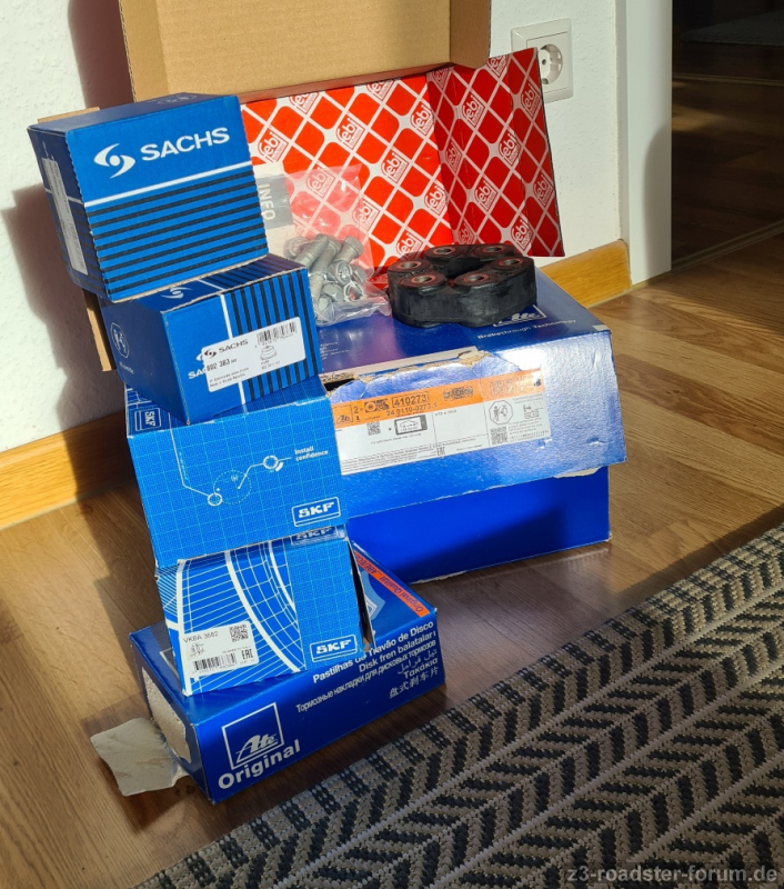

Die ersten Teile für die HA sind angekommen :banana:

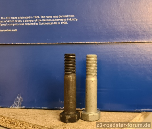

Die Schrauben für die Hardyscheibe waren bei mir zu lang :? Nach hinten isses wurscht, aber die die nach vorne zeigen kommen dem Getriebegehäuse gefährlich nahe. Habe da drei alte genommen.
Gruß Steffen
Beiträge: 7713
Registriert: 05.06.2019 14:08
Beitragvon Domi-2.0 » 08.01.2022 21:21
Habe grade nochmal die Schrauben verglichen, bei meinem Set sind die neuen sogar einen Hauch kürzer. Vielleicht hat Febi (bzw. die Scheibe kommt von SGF) irgendwann nachgebessert. :thumpsup:
