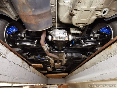

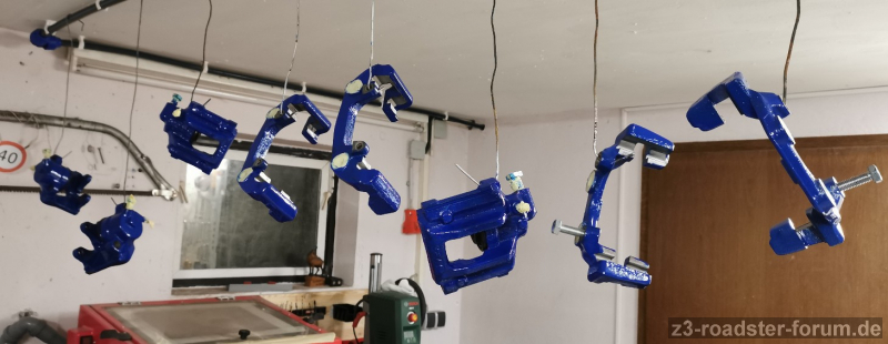

Hurra, er steht endlich wieder auf eigenen Beinen bzw. Reifen :banana:

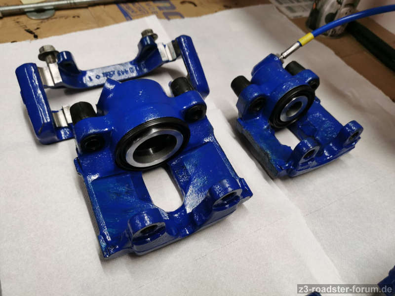

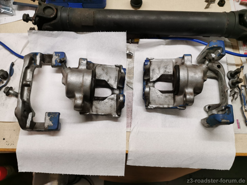

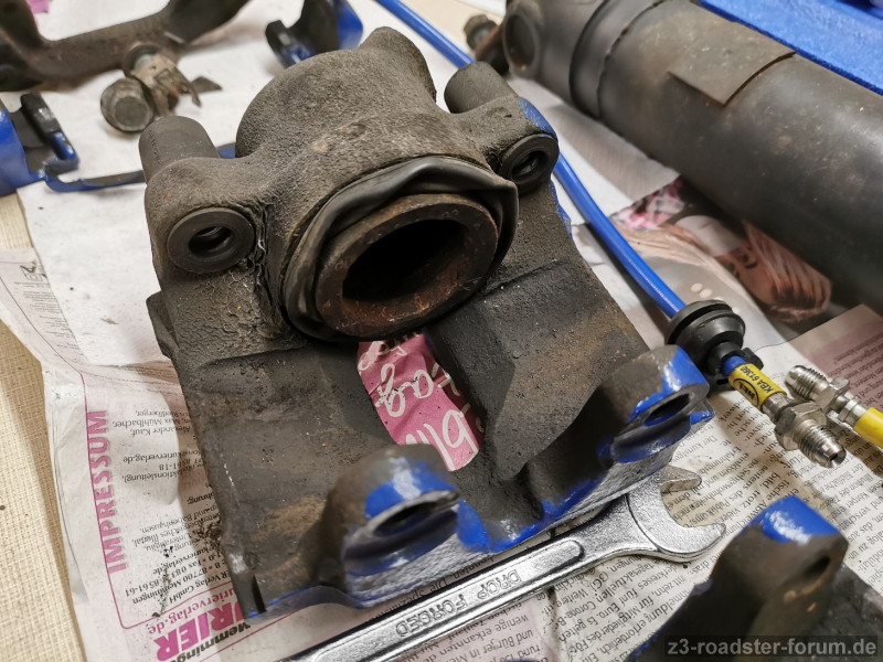

Nachdem die hinteren Bremssättel eh überholt werden und nur halb blau waren, hab ich mich entschlossen die vorderen Sättel und Halter auch direkt mit zu machen, wenn ich schonmal die Farbe anrühre. Das Reinigen und grobe Strahlen war die größte Sauerei :enraged:
Aber wie man sieht war es eine gute Idee die vorderen Sättel auch komplett neu zu machen :?
Über Nacht kann das jetzt trocknen, und bevor das Jahr zu Ende geht will ich noch die neuen Kolben und Dichtsätze einbauen und wieder ans Auto damit. Mal schauen was ich noch schaffe...

Beitragvon albatross » 31.12.2021 15:17
Hi,
sieht gut aus, das Blau wäre auch meine Farbe gewesen wenn ich die Bremssättel farbig lackiert hätte. Habe mich dann doch für ein dunkles metallisches Grau entschieden.
Wenns jetzt noch passende blaue Kühlwasserschläuche gäbe...
Guten Rutsch
Bernhard

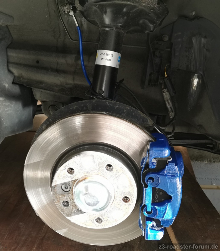

Blaue Bremsen passen hervorragend zu einem schwarzen Zetti, vor allem mit blauen Sportsitzen :thumpsup:
Hast du die Farbe von Foliatec genommen oder gibt es empfehlenswerte Alternativen?
Domi-2.0
Alter: 40
Beiträge: 970
Themen: 84
Registriert: 23.05.2020 17:40
Beitragvon OldsCool » 01.01.2022 16:38
Hi Dominik,
Auf Empfehlung von unserem Blau-Experten (Florian) :mrgreen: habe ich RS Blue von Foliatec genommen. Passt sehr gut, nicht nur zur Innenausstattung, sondern auch zu den blauen Stahlflex-Leitungen :thumpsup:
Bin allerdings extrem angefressen wegen der langen Trocknungszeit. Wollte nach 24h :!: die neuen Kolben etc. einbauen und zu spät gemerkt dass ich mit den Gummihandschuhen den Lack wieder in der Hand habe :evil:
Wie man das mal eben am Fahrzeug draufpinseln und dann wieder benutzen soll verstehe ich nicht.
Vielleicht lags auch an der niedrigen Temperatur :?:
Naja, das Finish hat dadurch minimal gelitten, aber nochmal mach ich das sicher nicht :enraged:

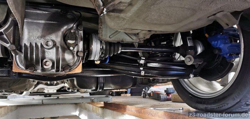

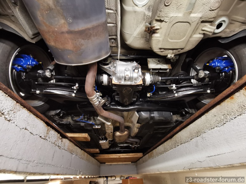

Hab heute dann nochmal nen halben Tag damit zugebracht die Sättel zu überholen, wieder zu montieren und zu entlüften.
Nun steht er wieder auf eigenen Beinen, alle Schrauben sind in Normallage nachgezogen, und es fehlt nur noch die Kardanwelle und der Auspuff.
Jetzt bin ich am Hadern ob ichs jetzt erstmal gut sein lasse bis zum Frühling (und bis wieder Geld für gleich ne neue Kupplung/Schwungrad da ist), oder ob ich mit dem Getriebe (Sperrstift) und dem Schaltgestänge ein neues Fass aufmache :?

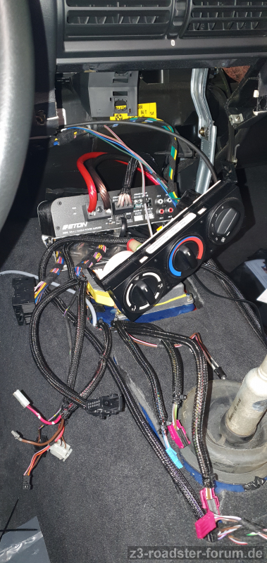

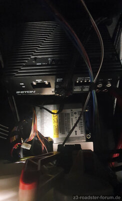

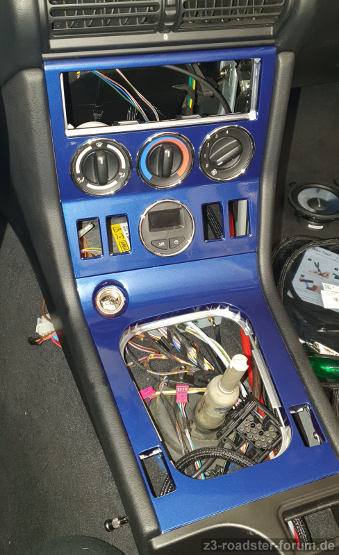

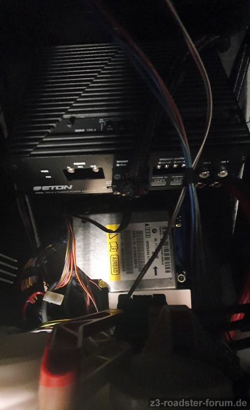

Ich für meinen Teil habe heute einmal die, neuerdings blaue :oops: , Mittelkonsole kurz testmontiert um zu prüfen ob die neue Endstufe mehr als ausreichend Platz dahinter hat und es keine Kollisionen mit dem BC oder der Lüftungsverstellung gibt.
Teststecken der Mittelkonsole
Blick durch den Radioeinbauschacht nach unten
Was soll ich sagen? - Das passt einwandfrei! :banana:
Danach noch schnell die alle Zuleitungen eingepackt - ich mag es ja wenn´s ordentlich ist... :mrgreen:

:lol: Die Verfügbarkeit des Winterlagers ab Freitag gab nun den Ausschlag erstmal nen Deckel drauf zu machen. Projekt Hinterachslagerung und Restauration ist offiziell erfolgreich abgeschlossen und der Zetti wieder komplett :sunny: Vorerst mal wieder mit dem Originalendtopf. Heute hab ich die letzten Sonnenstrahlen genutzt für eine Wäsche, und dann ab unters Laken.
