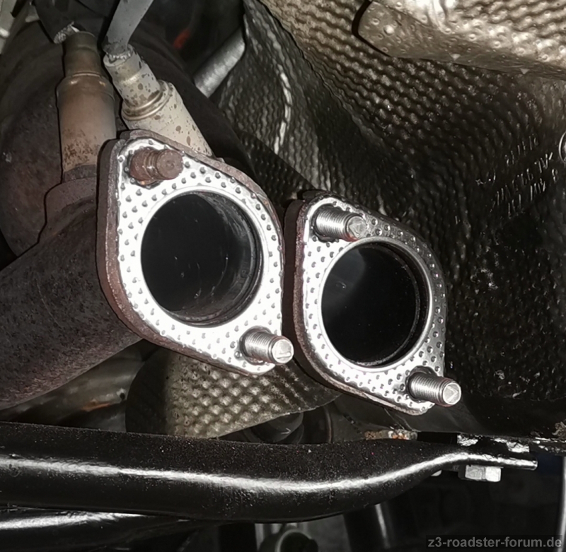

Zum Schluss noch meine Angst-Gegner, die abgerissenen Hosenrohr-Stehbolzen, angegangen. Erst ganz abgeflext und dann ausgebohrt, Gewinde nachgeschnitten, neue Bolzen gesetzt, passt! Ging ganz gut.

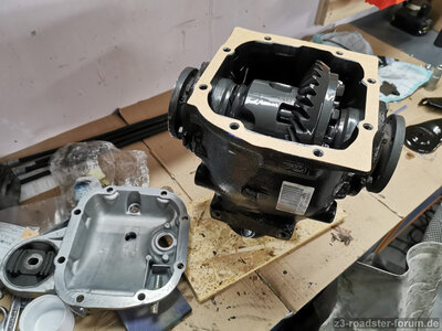

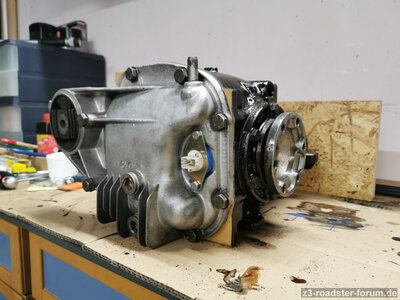

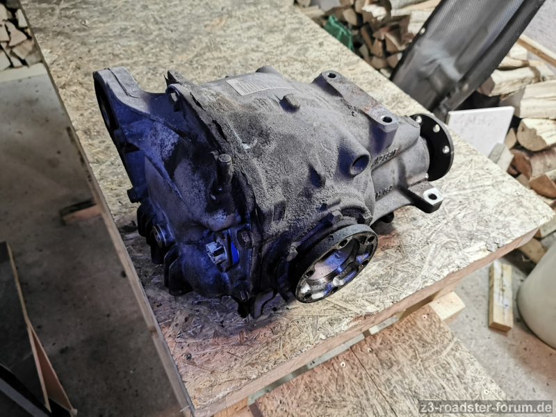

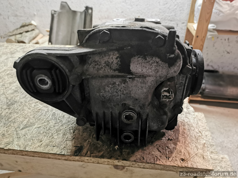

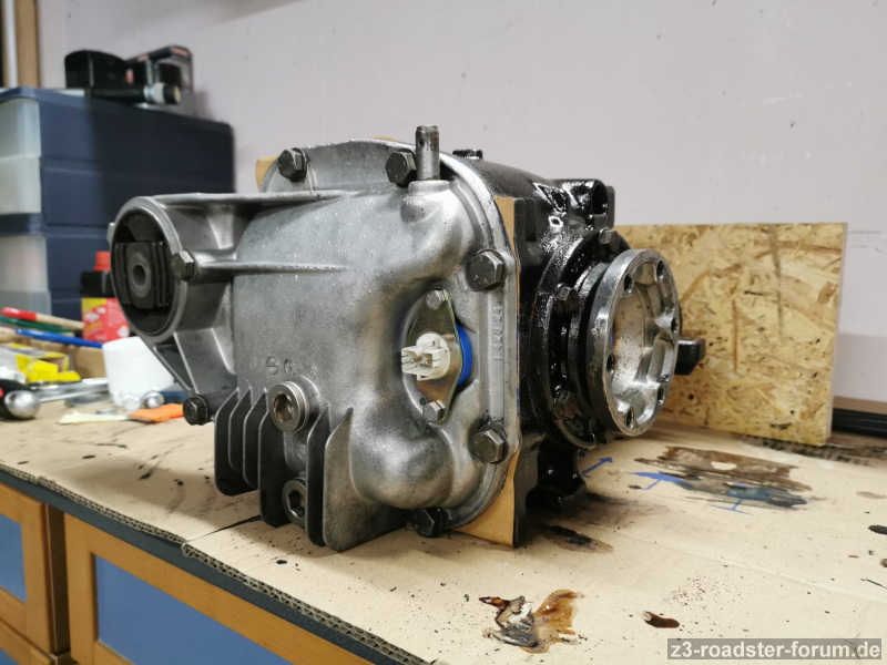

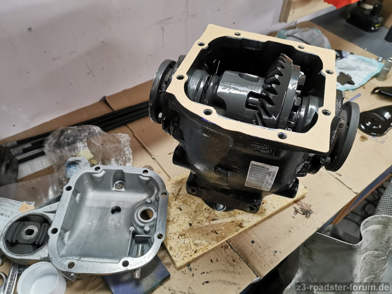

Nachdem ich mit/für Reinhard/zumie nochmal die Tankspannbänder von vorne bis hinten verglichen und vermessen habe, war heute das Differential dran. Waschen, schruppen, Gehäuse mit Brunox lackieren und den Deckel zum Glasperlenstrahlen abnehmen. Bis auf das vom Torsen bekannte leichte Spiel sieht alles gut aus. Keine sichtbaren Spuren am Tellerrad.
Nachdem alles sauber war gings ans zusammenbauen.
Sieht doch gleich viel besser aus :sunny:
Gruß Steffen
Vorher

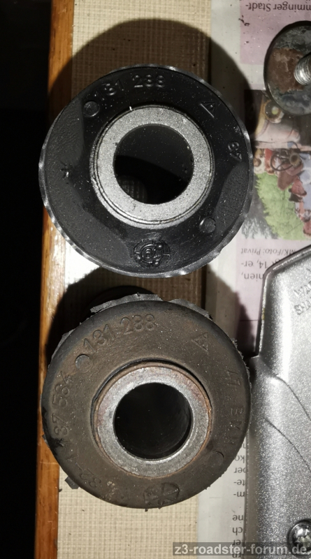

Beitragvon Zettiopa » 23.12.2021 12:11
Gummilager im Diff.-Deckel auch erneuert ,oder nicht :?:

Beitragvon OldsCool » 23.12.2021 12:13
Das ist das Arbeitspensum für heute :mrgreen: War spät genug gestern Abend :wink:

Beitragvon Domi-2.0 » 23.12.2021 15:55
Sieht topp aus, eigentlich viel zu schade für ein Teil welches man fast nie sieht :2thumpsup:
Muss man beim Reinigen irgendwas beachten oder kann man da einfach mit Kaltreiniger und Kärcher (gefühlvoll) ran?

Beitragvon OldsCool » 23.12.2021 17:37
Würde sagen wenn kein Öl raus kommt kann auch kein Wasser rein :lol: Ich hab in der Dusche mit Kaltreiniger und Schwamm gearbeitet, also nur abgespült. Und nicht auf das Entlüftungsröhrchen draufgehalten. Das dürfte die einzige neuralgische Stelle sein.

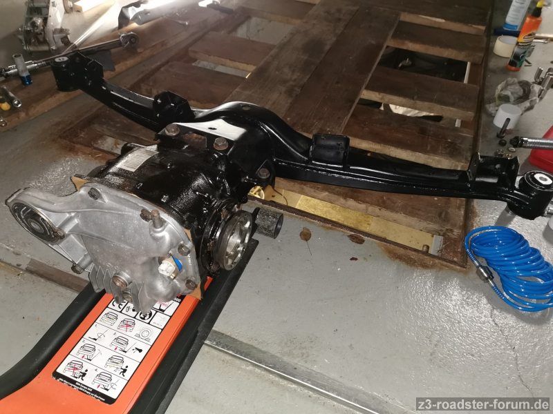

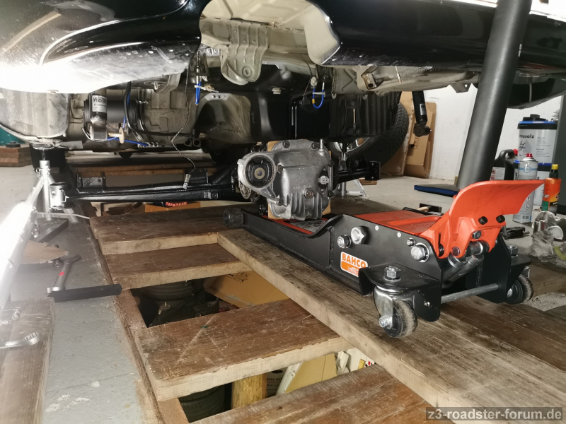

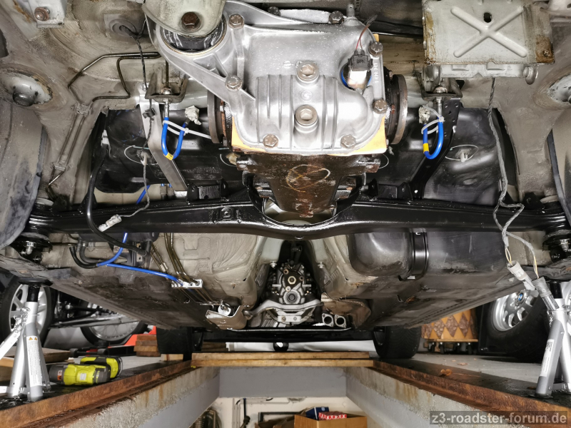

Beitragvon OldsCool » 23.12.2021 22:04

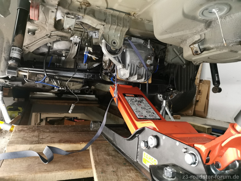

Puh... Noch rechtzeitig zu Weihnachten der Black Mamba ihre frische Hinterachse wieder eingepflanzt. Dank dem großen Wagenheber war das diesmal eine recht unkomplizierte Sache (den hatte ich beim 1.9er noch nicht). Nur das Diff aus der Grube wieder nach oben wuchten war ein Kraftakt :P Aber wenn man halt alles allein macht...
Das Diff-Lager hab ich natürlich vorher noch getauscht. Mit der Akku-Säbelsäge und Metallblatt den Metallring vorsichtig eingesägt und dann mit einem Durchschläger an der Trennstelle nach innen geklopft. Dann kommt das mit dem Auszieher ganz einfach raus. Dazu hab ich wieder meine Baumarktgewindestange und Scheiben und Ringe aus einem ebay Radlagerausdrück-Koffer benutzt :mrgreen:
Zum einpressen des neuen Lagers das Auge des Deckels schön heiß machen. Schwups, drin :thumpsup:
Jetzt is Weihnachtspause :roll: zumindest morgen :lol:
Gruß Steffen
