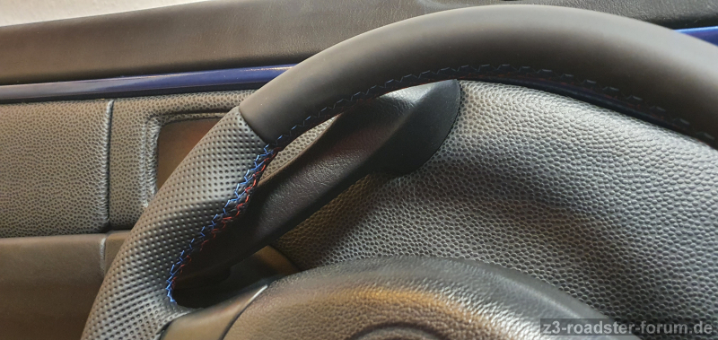

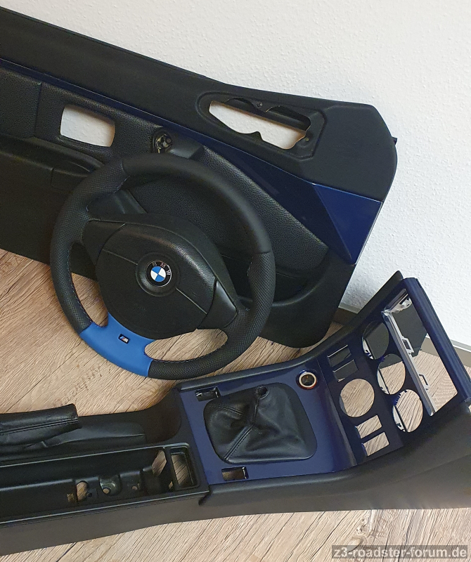

Die seitlichen Zierleisten und die Mittelkonsole sind nun topasblau-met. foliert.
Mit Folie und Leder wird der Innenraum wieder flott gemacht und langfristig konserviert
Die Türpappen mit den Produkten vom Lederzentrum gereinig und gepflegt. Die Lautsprecherblenden bekommen neuen Akustikstoff, und werden mit akuraten Hochtönern ausgestattet.

Heute sind meine "neuen Mittelkonsolenteile" für das notwendige Update 2.0, welches im kommenden Jahr angegangen wird, eingetroffen.

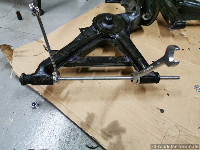

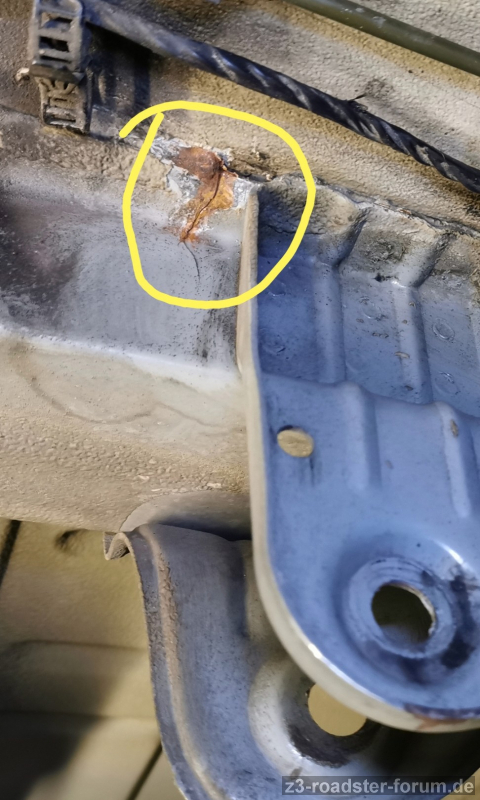

Ich hab heute nochmal weiter mit Fertan rumgepinselt, die Längslenkerlager ausgezogen und dann unterm Auto sauber gemacht. Dabei noch ein paar kleine Roststellen freigelegt, und den Riss neben dem Diffhalter entdeckt :cry: Leider also doch nicht nur drei Schweißpunkte betroffen, sondern weiterer Kollateralschaden :(

Heftig... aber Schweißarbeiten sind kein Hexenwerk, immerhin hast du danach Ruhe! Und wenn du den Diff-Träger zusätzlich verstärkst, dann musst du dir darüber nie wieder Gedanken machen :thumpsup:

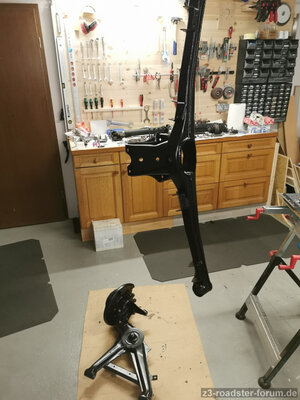

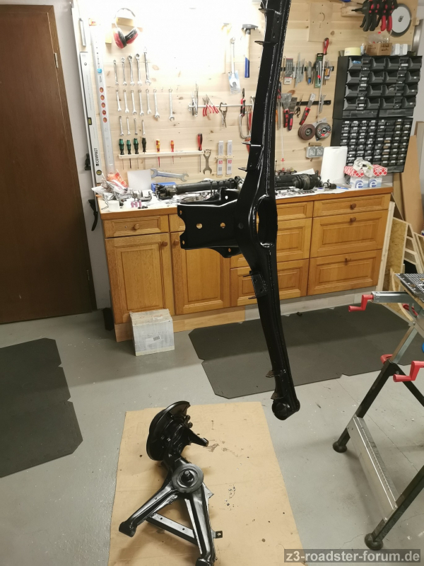

Gestern Abend hab ich den Hinterachsträger und einen Längslenker lackiert. Der andere liegt noch in Fertan eingeweicht. Interessanterweise war der linke mehr angerostet als der rechte. Obs an der Auspuffwärme liegt? :idea:
