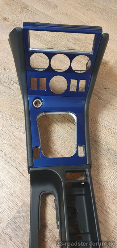

Dabei meine persönliche Bestzeit beim Mittelkonsolenausbau pulverisiert. Wenn mans nun zum 5. mal macht, klappt das in 17 Minuten.
Diese wurde dann in Wagentarbe (Topasblau) umfoliert um den schwarz/schwarzen Innenraum einen kleinen Farbtupfer zu verpassen.
Mittelkonsole frisch foliert

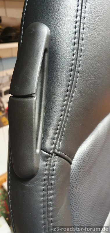

Dann zeigte der Beifahrersitz noch die Problematik das dieser in höchster Position fest saß. Hier musste das Sitzgestell kurz zerlegt werden und ein kleiner Trick angewand werden, um die Blockade zu lösen. > Läuft wieder einwandfrei! :thumpsup:
Der gleiche Sitz bekam dann noch eine neue Gurtführung. :enraged: Eine sau Arbeit, weil dazu der komplette Bezug runter muss. Glücklicher Weise hat mir "unser" Karl-Heinz seine Spezialzange zugeschickt um diesen, nach der Reparatur, wieder frisch und fachgeracht aufklammern zu können.
Sattlerlehrgang erfolgreich abgeschlossen, neue Gurtführung montiert

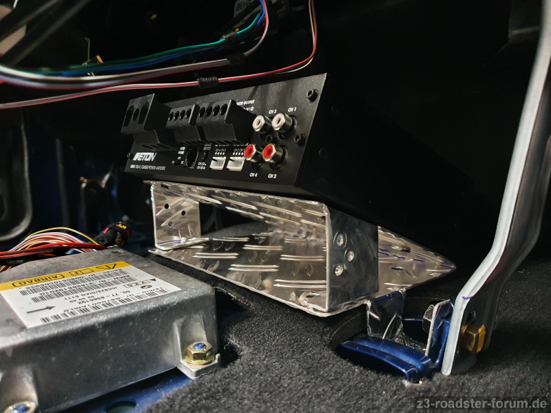

Unterschied: Der neue hat kein HiFi-oder HK-System verbaut. Da ich gerne mal eine Endstufe verbauen wollte, habe ich mich für die kleine ETON 150.4 entschieden. Diese ist so kompakt, dass sie unter den Radio in die Mittelkonsole passt. Das klappt aber nur, weil der Zetti keine Klimanlage verbaut hat und dadurch der Lüftungskasten kleiner ausfällt. Den Platz hab ich dann genutz um die Endstufe unterzubringen. Das diese nicht herumfliegt, und möglichst weit vom Airbagsteuergerät weg ist, gab es eine kleine Befestigungsplatte aus Alublech dafür.
Befestigungsplatte aus Alu mit weiteren Montagemöglichkeiten
Nächste Woche werden die ganzen Kabel gezogen und die Lautsprecher (diesmal gibt es Lautsprecher von Gladen, bin gespannt wie sich die so schlagen) verbaut.

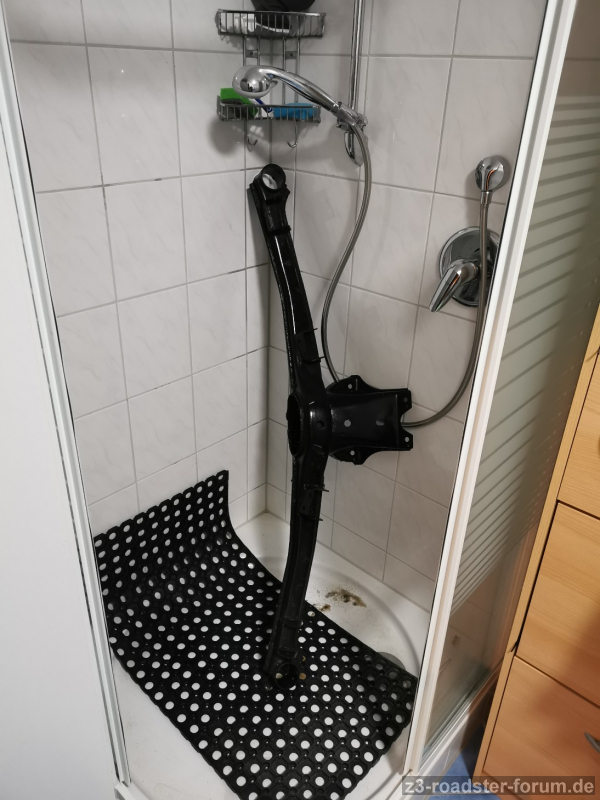

Bald is Weihnachten... Mal wieder Zeit für die jährliche Dusche. Egal ob nötig oder nicht :mrgreen:

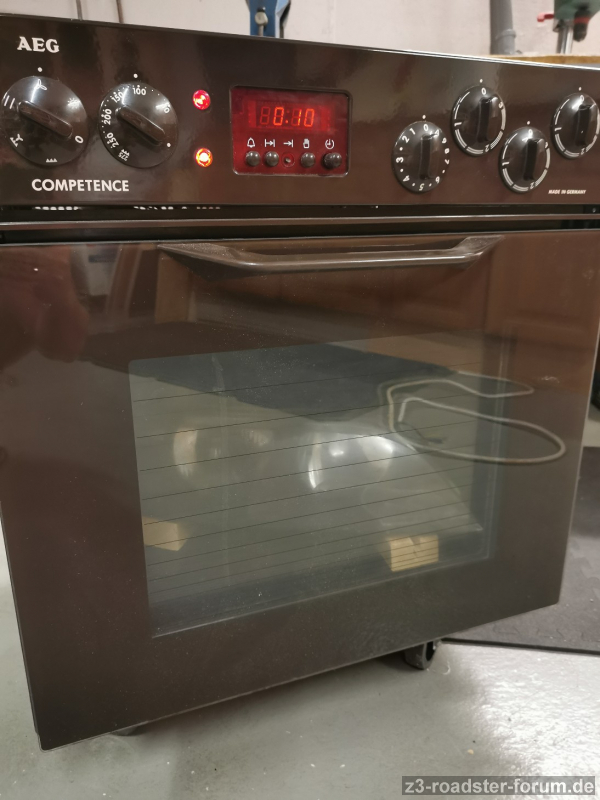

Backofen ist sehr gefährlich :roll:
Für solche Zwecke hab ich einen alten im Keller... Zuletzt guten Gewissens fürs Scheinwerfer garen genutzt :mrgreen:
Die Dusche war natürlich auch nicht die im Bad, sondern die Dritt-Dusche im Hauswirtschaftsraum :thumpsup:
Und klar, dafür braucht man nicht nur Zeit (ich mach da ja schon 2 Wochen mindestens dran rum, immer Stück für Stück), sondern auch den Platz...
