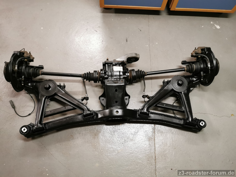

Red_9 hat geschrieben:Wenn nichts hilft dann kannst du auch die Mutter vorsichtig aufbohren, dann gibt sie endlich nach. Im Vergleich zum Rest ist sie aus einer ziemlich weichen Legierung. Blöde Frage: ist der sicherungsring ab? Bei meinem Zetti habe ich mich auch an einer Seite abgequält, habe mich auch gewundert warum keine Sicherung da war - es stellte sich raus, der Ring war da, nur unter dem ganzen Rost nicht zu sehen :)
Ich hatte meine Hinterachse nur gerollt (mit Brantho), im eingebauten Zustand sieht man eh nix :)

Hi,
so ähnlich hätte ich das irgendwann in den nächsten Jahren wohl auch vor. Wie hast du die Teile vor dem Streichen mit Brantho behandelt? Alles Sandgestrahlt oder nur den Rost weg geschliffen? Grundierung?
Gibt dazu ja X-Meinungen....(wie immer :mrgreen: )
Oder doch Pulvern lassen....?! Kein Plan
Gruß Patric

Beitragvon OldsCool » 02.12.2021 07:52
Hallo Patric,
Meine 1.9er Hinterachse habe ich von allem Dreck befreit und losen (Kanten-) Rost mechanisch entfernt (Drahtbürste usw...). Alle rostigen Stellen habe ich dann (auch am Unterboden) mit Fertan (Rostumwandler) mehrmals über eine Woche hinweg behandelt. Dann Brantho Korrux drauf (Pinsel). Ist natürlich keine Top lackierung, aber bei Fahrwerksteilen sehe ich das wie Red. Es ging mir im Wesentlichen um den unschönen Kantenrost, und Grund der Revision waren eigentlich die Tonnenlager.
Diesmal habe ich einen Tipp für einen günstigen Pulverer bekommen und wollte diesen Weg probieren. Sieht halt sauberer aus. Wenn das aber kostentechnisch nicht passt oder zu lange dauert werde ich wieder wie oben verfahren.

Beitragvon inline_six » 02.12.2021 08:13
Moin Steffen,
das klingt gut. So würde ich das wohl auch angehen...Danke :thumpsup:
Unsere Achs-Teile hinten sehen Rostmäßig auch noch recht gut aus, nur Kantenrost.
Bin nur noch nicht sicher wann ich das machen mag. Wirklich fertig scheinen unsere Tonnenlager noch nicht zu sein, aber wie bei den meisten haben wir ein leichte klackern und jaulen im Diff. Es wäre also, wenn man es richtig machen will, vermutlich sinnvoll zu den Lagern auch gleich das Differenzial zur Überholung zu schicken. Aber für so eine Groß-OP muss erstmal das Geld bereit liegen.
Mach du mal weiter und berichte brav, da lernen wir sicher noch 1-2 Sachen bei :mrgreen:

Beitragvon OldsCool » 02.12.2021 09:00
Lessons learned #1:
Antriebswellenmutter/Radnabe mit langem Hebel lösen solange das Auto noch auf allen Vieren steht und jemand die Bremse treten kann :oops:
Das war natürlich der Vorteil der händischen Aktion letztes Mal. Da konnten die Antriebswellen einfach am Längslenker dranbleiben...

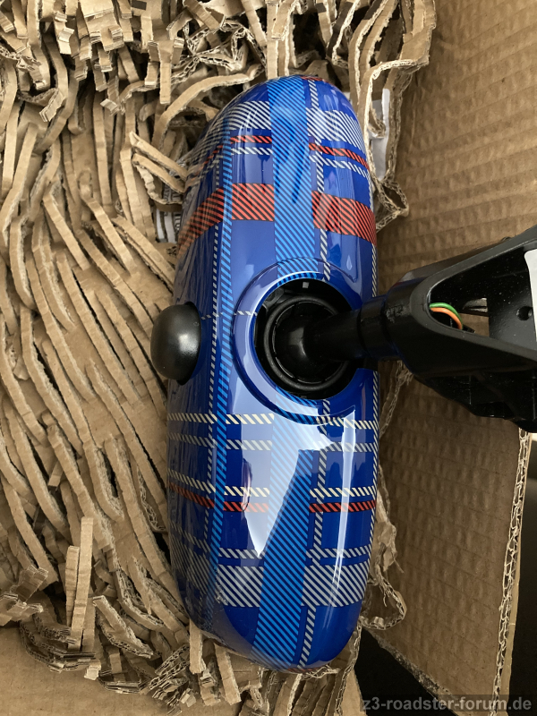

Beitragvon RunnerAZ36 » 02.12.2021 10:55
…so, Winterprojekt Innenspiegel 2.0 gestartet, soll ja dann auch stimmig zur neuen Innenausstattung und dem neuen Verdeck sein… :wink:

Beitragvon hoschi » 03.12.2021 07:39
RunnerAZ36 hat geschrieben:…so, Winterprojekt Innenspiegel 2.0 gestartet, soll ja dann auch stimmig zur neuen Innenausstattung und dem neuen Verdeck sein… :wink:
schickes design...gefällt...
