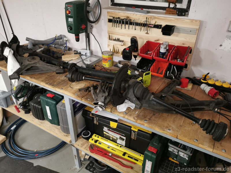

Heute hab ich die Längslenker herausoperiert, den linken immernoch mit Antriebswelle dran :| Der Hinterachsträger ist noch drin. Die linke Tonnenlagermutter weigert sich auch :enraged: Muss ich morgen nochmal probieren mit Hitze und den Kompressor auf 10bar hochstellen.
Die gefürchteten Innensechskant des Halteblechs unter den Tonnenlager waren dagegen überhaupt kein Problem. Nachdem eine mit einem furchtbaren Knacken losbrach, die andere sich mit vertretbarer Kraft aber nicht rührte, hab ich je ca. 20s mit dem Heißluftfön draufgehalten, damit gingen die restlichen drei verblüffend problemlos raus :thumpsup:
Jetzt hab ich wieder die Werkbank voll... Ein Déja-vu :?
Kann ich wohl die Antriebswelle in den Schraubstock spannen um die Radlagerverschraubung zu lösen oder nimmt die davon evtl. Schaden?

Beitragvon OldsCool » 30.11.2021 12:23
Hallo Manfred,
die Hinterachsteile (Längslenker und Achsträger) sollen zum Strahlen und Pulvern :D
Die rechte Antriebswelle lies sich ohne Probleme ausbauen (Mutter mit dem Schlagschrauber, Welle mit ner Verlängerung und dem dicken Mottek rausgeklopft, ging recht leicht), nur bei der linken bekomme ich die Mutter nicht gelöst... Der nächste Versuch erfolgt jetzt im ausgebauten Zustand am Schraubstock :thumpsup:
Gruß Steffen

Beitragvon OldsCool » 30.11.2021 14:03
Hallo Red,
der Ryobi ist am Start :2thumpsup: Schafft das aber leider auch nicht. Standard Druckluft Rattatan aber auch nicht. Was der Ryobi nicht schafft, ist dann schon echt was hartnäckiges. Leistet sonst super Arbeit! Großer (4-5Ah) und voller(!) Akku ist immer das Zauberwort.
Sicherungsblech ist draußen. Es sieht da drin garnicht so schlimm aus, von wegen Rost und so. Ist ja ein Zetti mit wenig oder keinem (man weiß es nicht) Wintereinsatz. Da will ich im Vergleich keinen Alltags-E36 sehen :pssst:
Gruß Steffen
P.S.: Hab aktuell nur die 30er Nuss aus dem Ratschenkasten mit Flankenangriff. Möglicherweise ist auch das das Problem. Da verpufft viel Kraft, liest man.
