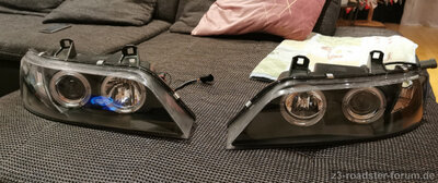

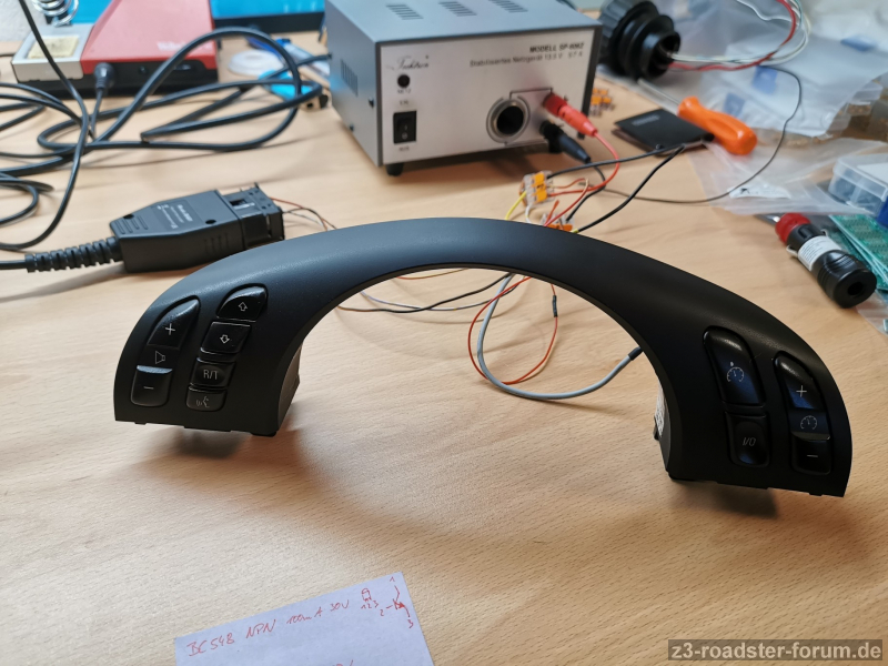

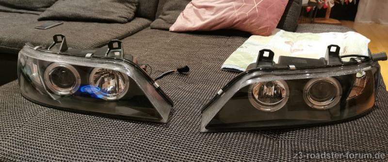

Nachdem die Hinterachsrevision im Moment still steht habe ich mir anderweitiges Spielzeug besorgt. Licht in der dunklen Jahreszeit kann nie schaden dachte ich mir (war ein Schnäppchen und neuwertig, probier ich mal aus um meine FL Brenngläser zu schonen ). Und zum I-Bus-spielen und Tempomat simulieren am Schreibtisch mit dem Arduino hab ich auch noch was zum Spottpreis ergattert 8)

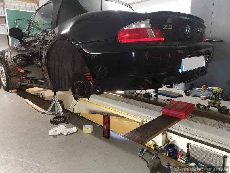

Hoch das Röckchen :mrgreen:
Heute kam ich endlich mal ein Stückchen weiter. Aufgebockt, Räder und Bremsanlage ab. Die rechte Antriebswelle hab ich schon rausbekommen. Die Zentralmutter auf der linken Seite wehrt sich noch. Da muss ich wohl mit einem kräftigeren Rattattan ran. Dann werd ich diesmal versuchen erst die Längslenker einzeln abzubauen und dann nur noch Hinterachsträger mit Differential abzulassen. Letztes Mal hab ichs im Ganzen versucht, das war schon schwer :|
Wie bekommt man eigentlich das Diff in eingebauten Zustand ab!? An die Schrauben kommt man ja garnicht dran :enraged:
Die Deckel der Faltenbalge an den Antriebswellen sind total lose drauf. Da quillt das Fett raus und verewigt sich am Kofferraumboden. Sollten die nicht dicht draufsitzen?

Die 4 Schrauben des Diffs sind alles andere als leicht zu erreichen, eine Hebebühne ist gegenüber einer Grube absolut die bessere Voraussetzung dafür, dass es geht.
Ja, auch die Manschetten und Deckel dürfen keine inkontinente Eigenschaft aufweisen - raus damit und neue rein.
