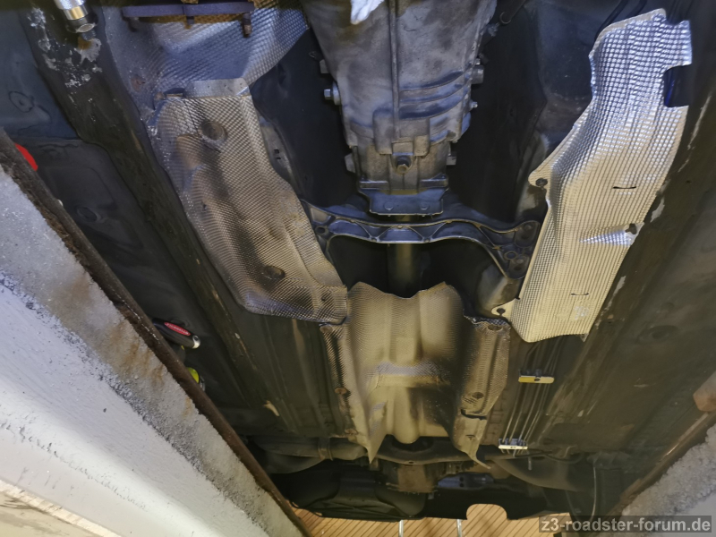

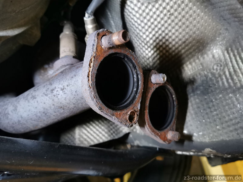

Heute angefangen mit der großen Winterrevision -> Auspuff runter. Erste Tuningmaßnahme: Zwei Bolzen am Krümmerflansch "gekürzt" :pssst:

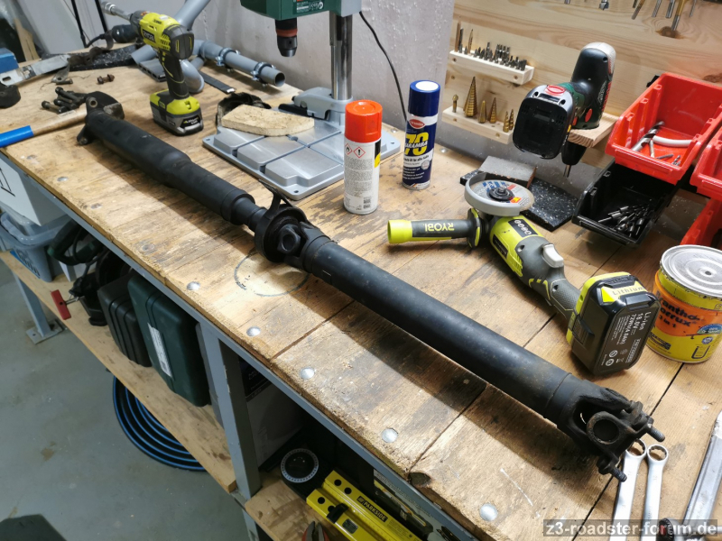

Ich hab heut richtig die Welle gemacht...
Die Hardyscheibe ging sogar runter ohne das Getriebelager auszubauen :2thumpsup:

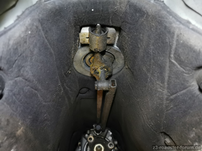

Wie sieht das mit dem nun freigelegten Schaltgestänge aus? Ich hab da noch was im Ohr von irgendwelchen Lagern oder Buchsen, die man auswechseln sollte damit sichs wieder knackig schalten lässt?

In erster Linie geht es um die Kunststoffbuchsen in der Lagerung vorne und hinten an der Schaltstange.
Gruß Steffen
Moin Steffen,
ich habe diese hier verbaut:
https://www.strongflex.eu/de/bmw-e61-to ... 27780.html
https://www.strongflex.eu/de/e24-82-89/ ... 27797.html
Schaltet sich sehr 'mechanisch', fast schon zu knackig, allerdings ist mein Auto noch nicht auf der Strasse und ich kann nicht berichten, wie es sich beim Fahren anfühlt. Die Buchse vorne gibts einmal in oval und einmal in rund, beim M54B30 Schaltgestänge wars die ovale.
Noch ein Tipp, die Nr.3 bricht sehr gerne bei der Demontage ab, da schwer ranzukommen. Also entweder gleich bestellen, oder sehr vorsichtig arbeiten ;)
http://de.bmwfans.info/parts-catalog/Z3 ... nsmission/
Nimm auch die Dämmmatte komplett ab und schau wie das Blech drunter aussieht, bei meinem Zetti waren da sehr viele Rostpickel... Nun sind es Fettpickel :)

Werd das mal ausbauen. Mit den abgerissenen Krümmerflansch - Bolzen komme ich gerade eh nicht weiter :? Mutter aufgeschweißt und über Nacht in Rostlöser gebadet, wieder abgerissen :enraged: Werd ich wohl ausbohren müssen :pssst: Hurra...
Dafür sieht das Mittellager der Kardanwelle OK aus. Keine Risse, lässt sich gleichmäßig in alle Richtungen bewegen.

@oldschool: du könntest es noch mit Hitze probieren (richtig rot glühend), bei mir gingen sie so ziemlich fix raus. Ich hatte aber auch den 'Luxus' der ausgebauten Krümmer.
Vielleicht nimmt man dafür gebrochene Finger in kauf (um die Krümmer abzuschrauben :) ) - es sind bestimmt 10.9 Bolzen, Ausbohren wird kein Spaß.
