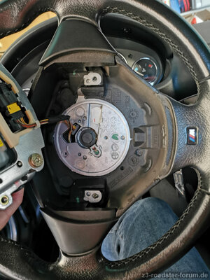

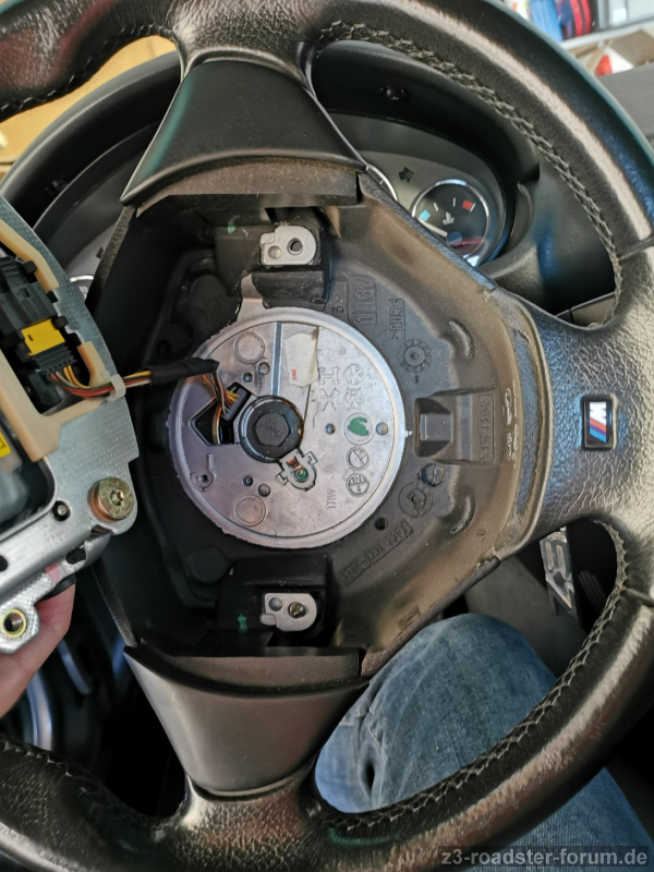

Gestern hab ich meine Hinterräder mal auf die Wuchtmaschine geschmissen weil sich die ganze Fuhre ab 120 böse geschüttelt hat. Fazit: Reifen eiern (Höhenschlag).
Nach dem Montieren beim einparken in die Garage dann ein lautes Rattern/Schnarren sobald ich Gas gebe :shock: Erste Recherchen ergaben ein Ölpumpenresonanzproblem des M52TU :enraged: Nervig aber ungefährlich, und verschwindet wenn das Öl wärmer wird. Tja, gestern abend wars auch zapfig, heute wieder warm und Gerappel war wieder weg :?
Dann hab ich die Zeit genutzt und mal das Lenkrad vom 1.9er seziert. Zum einen zwecks Fotos von Lenkrad, Airbag und Schleifring für mein Lenkrad Kompendium (M Lenkrad Facelift), und um den Schleifring bzw. die Wickelfeder etwas zu schmieren, die quietschte schonmal. Jetzt muss ich mich noch ein bisschen mit den VFL Steuerrädern beschäftigen...

Beitragvon Zettiopa » 24.09.2021 10:35
OldsCool hat geschrieben:Gestern hab ich meine Hinterräder mal auf die Wuchtmaschine geschmissen weil sich die ganze Fuhre ab 120 böse geschüttelt hat. Fazit: Reifen eiern (Höhenschlag).
Gruß Steffen
Hallo Steffen,
so ein Geräusch hat meiner auch beim Lenken.Um die Wickelfeder zu schmieren muß man des Lenkrad ausbauen ????
Welches Schmiermittel benutzt Du ?????
Gruß Manfred

Beitragvon OldsCool » 24.09.2021 11:14
Hallo Manfred,
nein, das Geräusch hat nichts mit dem Lenken zu tun. Kommt beim Gasgeben. Aber war gestern wie gesagt wieder weg...
Zum Schmieren hab ich die Wickelfeder zerlegt und zwischen Metallring und Gehäuse ein wenig Allzweckfett appliziert. Jetzt quietscht er nicht mehr :thumpsup: Die Wickelfeder selbst (die Leiterbahnenfolie) hab ich ein wenig mit Silikonspray eingenebelt, damit sie sich leichter auf- und abwickelt. Das ist aber sicher eher unnötig.
Der Metallring sitzt auf der dem Lenkrad zugewandten Seite des Schleifrings. Daher muss der Schleifring ab, und dazu logischerweise auch das Lenkrad ;)
