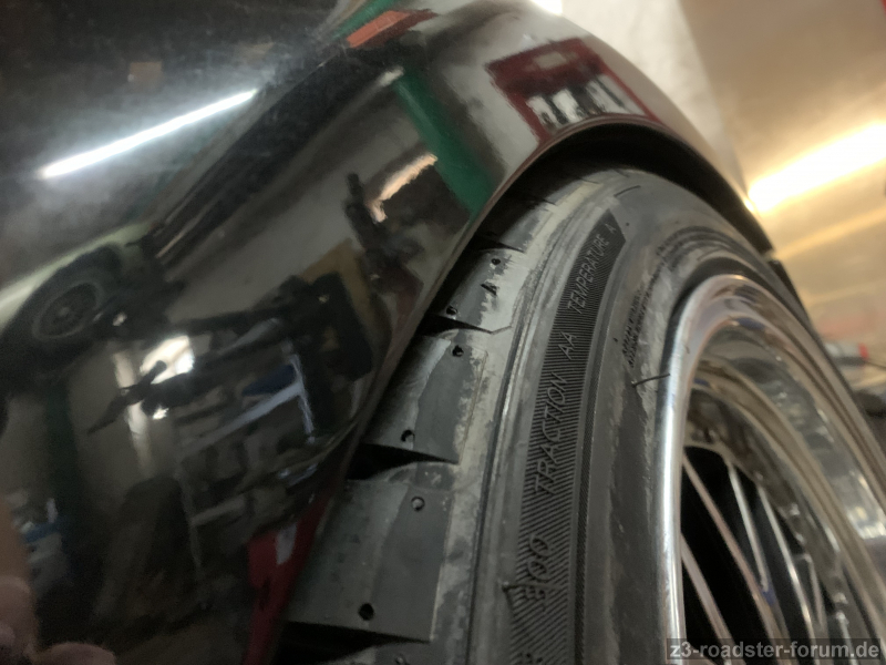

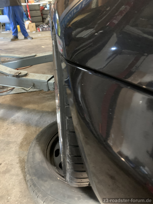

Heute haben wir auch die Reifen ausprobiert. Leider auch ohne Erfolgt, an der Hinterachse der 265/35er auf 10J Et30 passt so auf keinen Fall drunter. :roll:
Auf den Bildern ist er nichtmal voll abgelassen. Wenn er komplett über Kreuz verschränkt wird, liegt der Reifen im gesamten Bereich voll an. Da hilft auch kein Bördeln. :|

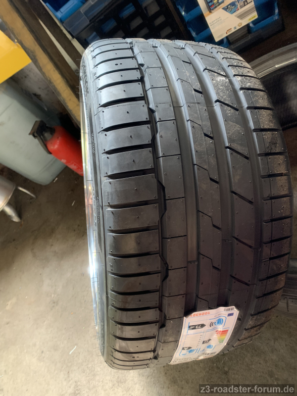

Ich hatte mir von dem breiten Reifen ein ausgewogeneres Fahrverhalten versprochen und wollte eigentlich nicht wieder so extrem gezogene Reifen drauf packen. Aber nun wird es wohl doch drauf hinaus laufen, dass wir was möglichst schmales holen, habe da echt keine Lust noch die Karosserie für extrem zu verhunzen. Ich schwanke zwischen den Hankook Ventus S1 EVO3 (die anscheinend nun breiter ausfallen) und den Yokohama Fleva V701. :?: Ihr habt nicht zufällig eine Idee, welcher Reifen sehr schmal ausfällt? Von Hankook habe ich auch die tatsächlichen Querschnitts- wie auch Profilbreiten bekommen.

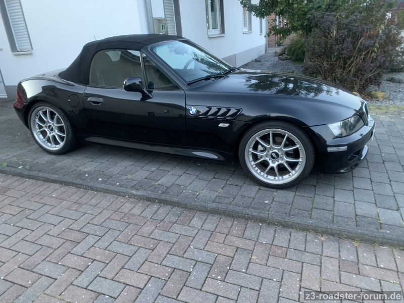

Für den Übergang, bis die neuen Reifen da sind, haben wir noch schnell die BBS RK drauf geworfen, das ist mein "Alltags"-Radsatz. Hinten müssten da noch 20er Platten drauf, damit der gut da steht.
