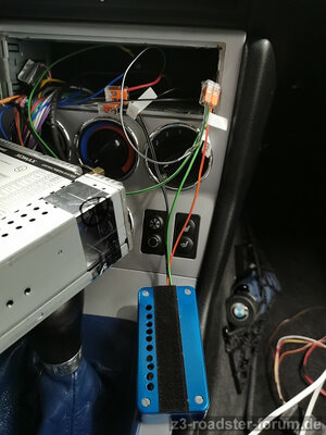

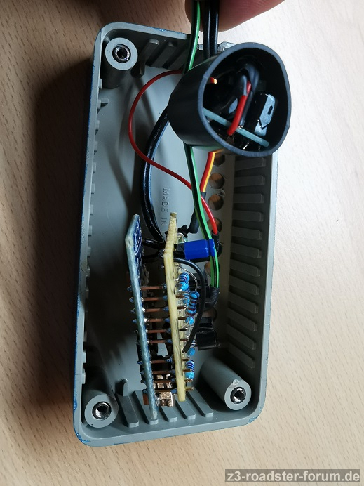

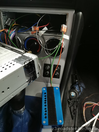

Ich war wie schon die ganzen letzten Abende auch wieder fleißig am basteln und habe meine Radiosteuerung per Arduino (Nano) endlich fertiggestellt, die mir von BMW i-Bus (Signale vom Multifunktionslenkrad) auf verschiedene Widerstandswerte für den Steuerungseingang des Zubehörradios übersetzt.
Und endlich funktioniert es auch :banana:
Im Winter (soll ja bald soweit sein :pssst: ) werde ich dann mal noch den Garagentoröffner mit einarbeiten, sodass ich mit einem langen Tastendruck auf eine Lenkradtaste das Tor öffnen kann. Den Umbau auf Multifunktion werde ich bei Gelegenheit auch mal sauber dokumentieren. Fotos hab ich jede Menge gemacht. Jetzt heißt es morgen nochmal das schöne Wetter nutzen :sunny:

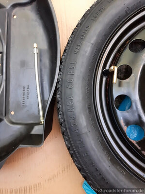

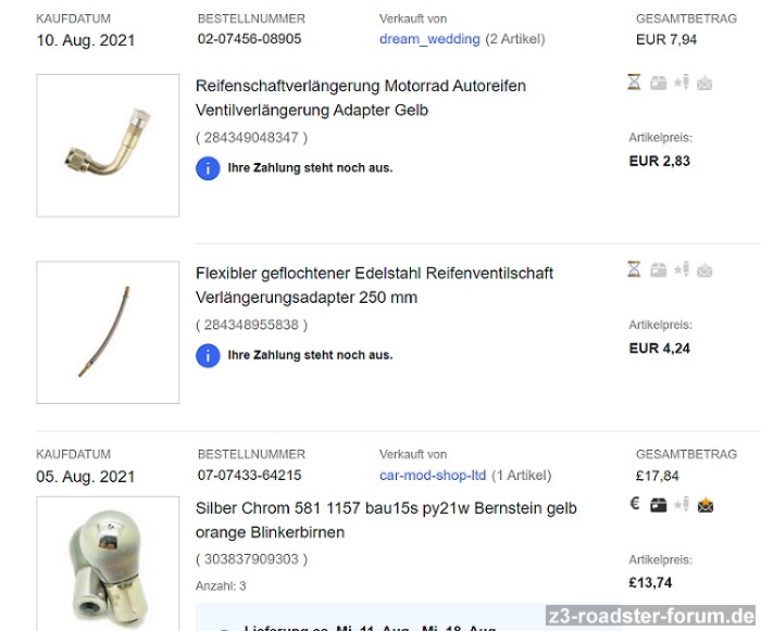

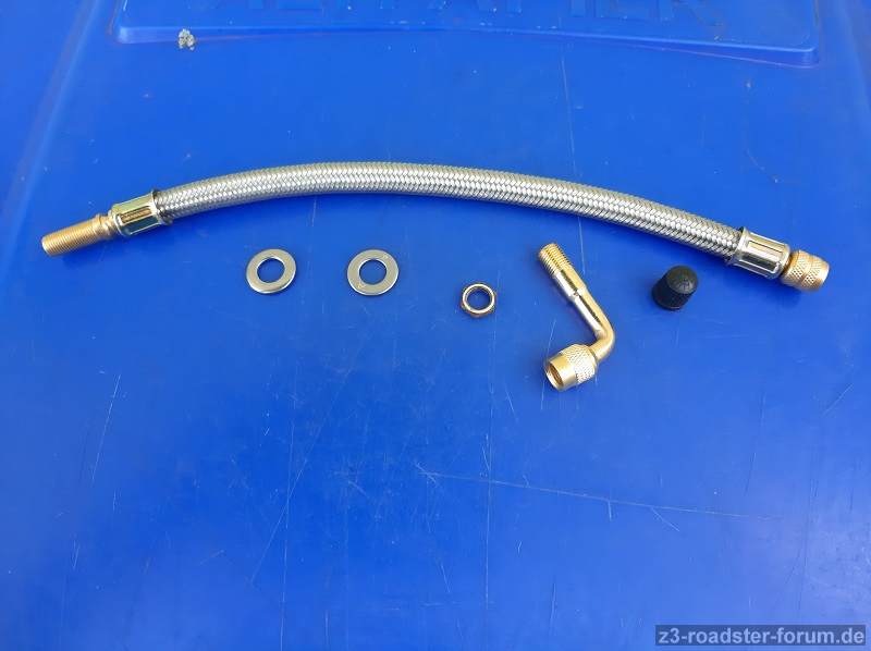

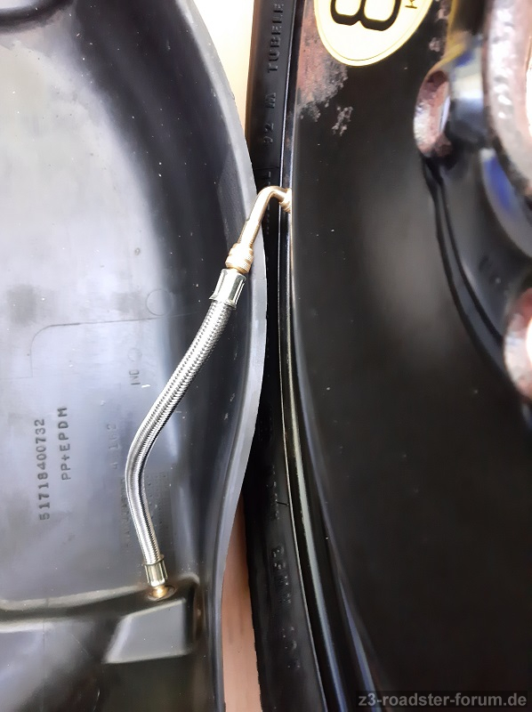

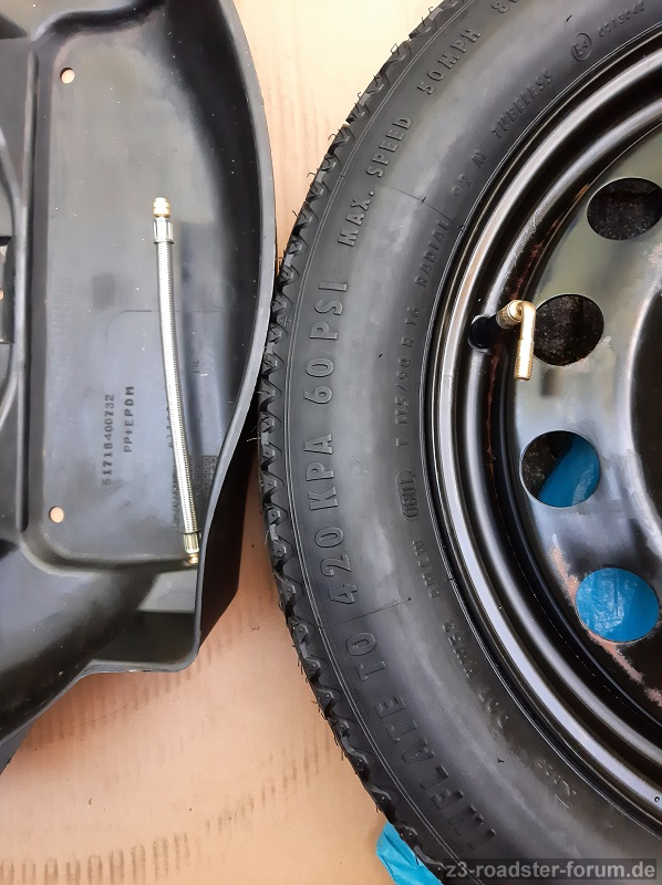

Gestern war endlich Zeit um den Befüllschlauch der Reserverades zu montieren und die Chrombirnchen einzubauen.
Teile habe ich diese geordert:
Achtung: bei den Blinker Birnchen kommt noch 1,01€ Zoll drauf insgesamt also 23,01€, wegen Great Britain.
Sie haben aber E4 Kennzeichen.
Zusätzlich zum Schlauch und dem Winkeladapter habe ich noch 2 Stück M8er Beilagscheiben in V4A gebraucht, da die alten sehr rostig waren und eine Kunststoffventilkappe, die oxidiert nicht an.
Das Ergebnis:

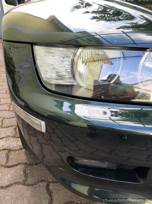

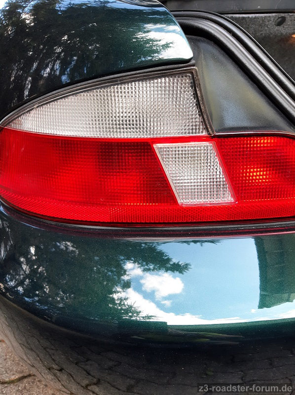

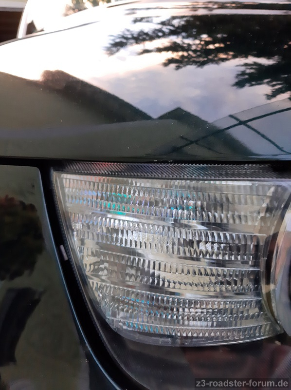

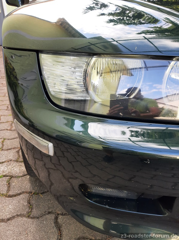

Zu den Blinkern:
Der Blaustich ist jetzt vorne beseitigt.
vorher:
nachher:

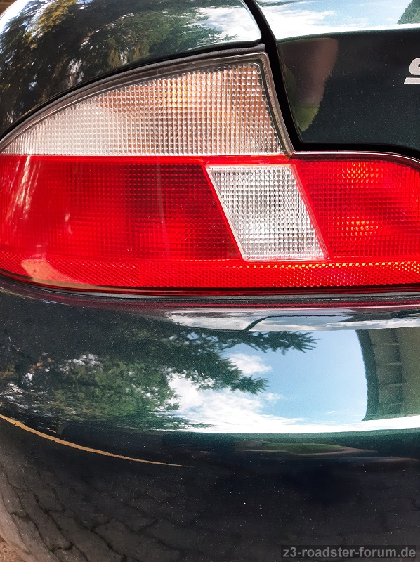

Hinten sind die Spiegeleier entfernt worden
vorher:
nachher:

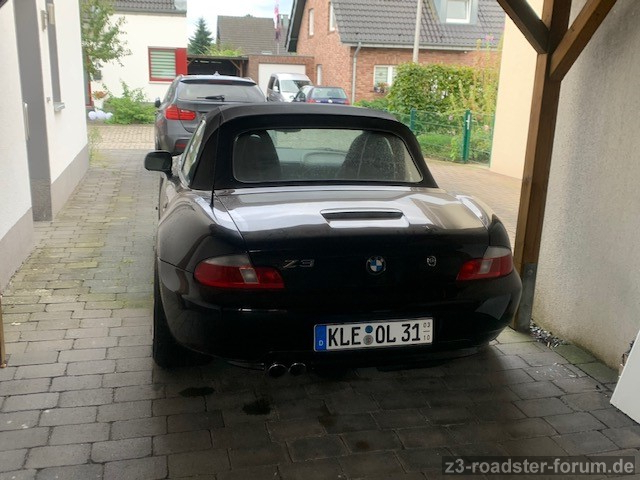

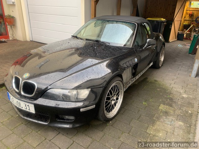

Seit gestern Abend steht der kleine schwarze endlich wieder in der heimischen Einfahrt. Nun muss ich am Wochenende noch Restarbeiten machen und alles wieder außen rum ran schrauben, dann kann er nächste Woche zum Spureinstellen und final zum TÜV.
Die Bilder spiegeln nicht mal im Ansatz wieder, was in den letzten Wochen/Monaten am Wagen passiert ist. :? Soweit bin ich sehr zufrieden, auch wenn es doch wesentlich länger gedauert hat, als ich gedacht habe. Ursprünglich hatte ich den Wagen nur zu meinem Bekannten gebracht, damit er ihn für den TÜV fertig macht ... "Wechsel mal das Öl und beseitige dabei doch direkt das Öl-Leck, das gibt sonst nur Diskussionen beim TÜV. Ach und mach doch noch die Tonnenlager mit, die liegen im Kofferraum, glaub die sind auch fällig." ... So fing das Ganze an. :roll:
