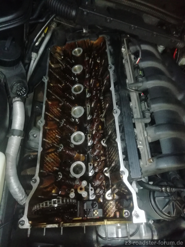

Beitragvon neuling » 19.08.2021 21:01
Hydrostößel gewechselt schöne Arbeit und hat sich gelohnt :2thumpsup:

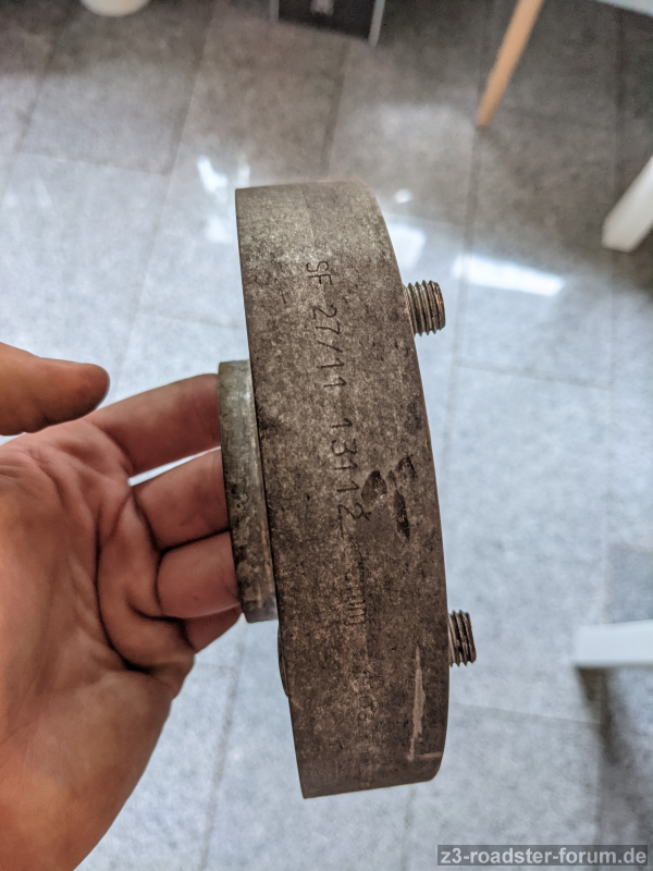

Hat jemand eine Idee, von welcher Firma diese Distanzscheiben stammen könnten?
Sind seit dem Vorbesitzer drin, wurden nie eingetragen und somit natürlich vom TÜV bemängelt.
Ich lese darauf "SF 27/11 13.112 30MM".
Danke euch :)

Beitragvon Ole » 19.08.2021 22:29
Hi,
Die müssten von SCC sein.
https://spurverbreiterung.de/
Hier ist das Gutachten : https://intranet.scc-group.eu/uploads/c ... 041021.pdf
