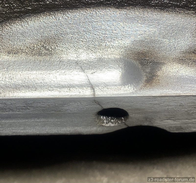

Heute ging es weiter, leider wieder mal mit einem Rückschlag. :roll:
Die Ölwanne hat an einem Schraubenloch einen Riss, der sich rein zieht. Passt auch gut zur Leckagestelle. :enraged:
Wir werden morgen mal schauen, ob wir das auf der Arbeit geschweißt bekommen. Leider ist das nun ein totaler Show-Stopper... Morgen sollte er wieder aus eigener Kraft die Halle verlassen :(
Passen eigentlich die M52/M54 Wannen aus dem E46/E36? Laut ETK ist die verbaute Ölwanne nur am Z3 verbaut worden, was mich wundert, da ja die achse gleich der des E36 ist. Bis dato war ich der Meinung nur der E34 hatte von den M5* Wannen eine andere und E36/E46/E39 hätten alle die gleiche (natürlich den xdrive ausgenommen).
Kennt jemand da Unterschiede?
Gruß Sven

Beitragvon RunnerAZ36 » 12.08.2021 19:08
Ole hat geschrieben:Heute ging es weiter, leider wieder mal mit einem Rückschlag. :roll:
Gruß Sven
Die Ölwanne 11131437001 ist laut ETK Z3 6—Zyl. Roadster spezifisch, d.h. selbst das Z3 Coupé hat demnach eine andere :shock:

Beitragvon Ole » 12.08.2021 19:44
RunnerAZ36 hat geschrieben:Die Ölwanne 11131437001 ist laut ETK Z3 6—Zyl. Roadster spezifisch, d.h. selbst das Z3 Coupé hat demnach eine andere :shock:
Ja das ist alles irgendwie merkwürdig. Ich habe mal einen M52B28 aus dem E39 in ein E36 coupe gebaut, die hatten definitiv die gleiche ölwanne. Wenn ich die Zeit finde fahre ich morgen mit der alten wanne erst noch zum Verwerter und schaue ob der was passendes hat. Kumpel hatte da nachgefragt und die haben zumindest vom e39 was da. Vor Ort kann ich das vergleichen.
Wenn ich die Bilder richtig deute, dann hat der e46 aber eine etwas andere wanne.
Gruß Sven

Beitragvon pat.zet » 12.08.2021 19:53
Gruß Sven
Es passen alle Ölwannen vom M52 Tü + M54 Z3
http://de.bmwfans.info/parts-catalog/11131437001/

Beitragvon Ole » 12.08.2021 20:12
Ja das ist klar.
Allerdings ist es die Nadel im Heuhaufen da auf die schnelle eine vom z3 zu bekommen. Die Frage ist halt welches andere model noch passt. Ich glaube E36 und E39 sollten passen, man muss halt drauf achten dass die auch den Sensor haben.

Beitragvon pat.zet » 12.08.2021 20:21
Soweit ich weiss passt E39 nicht , und E36 hat keine Aufnahme für den Töns

Beitragvon Ole » 12.08.2021 20:57
Ja die us Angebote. Ich fahr morgen mal zum Verwerter, da vergleiche ich einfach die Wannen direkt, das ist am einfachsten denke ich. Zumal ich dann auch den Zustand direkt begucken kann. Hilft ja nix wenn ich wieder eine defekte bekomme.
