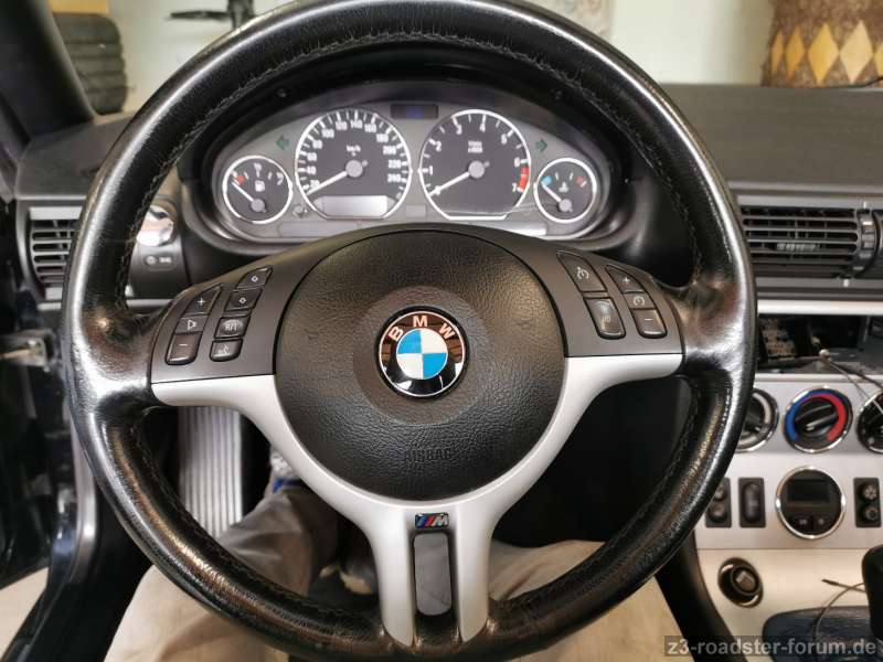

OldsCool hat geschrieben:Heute ist es mir gelungen mit dem Arduino (Microcontroller-Board) die Multifunktionstasten per I-Bus einzulesen und die Tasten auszuwerten. Damit kann ich dann nun machen was ich will, z.B. mit dem Arduino das Chinaradio steuern, oder per R/T-Taste am Lenkrad den Garagentoröffner schalten :sunny:
Das Lenkrad ist auch schon vorbereitet. Die Wickelfeder (Schleifring) vom E38 mit Lenkradheizung bietet genug zusätzliche Kontakte um die Multifunktionstasten anzubinden.
Jetzt muss ich mal schauen gehen ob der Kupplungspedalschalter schon vorhanden ist, dann wäre die Tempomat-Funktion per Lenkradsteuerung auch nur noch Plug&Play 8)
Gruß Steffen

Beitragvon OldsCool » 08.08.2021 18:12
Naja.... "selber"... :roll:
Die Programmbibliotheken für den Mikrocontroller zur Anbindung an den I-Bus inkl. der Codes für das MFL gibt's schon fertig zum Download. Ein bisschen anpassen und ausprobieren muss man natürlich noch :mrgreen: Die Eigenleistung ist hauptsächlich, sich das alles zusammenzusuchen und was man wo anschließen muss :idea:
Der Lenkradumbau mit E38-Schleifring ist jetzt abgeschlossen und das (alte) Lenkrad mit den Multifunktionstasten aus dem E46 wieder im Auto. Leider konnte ich den Tempomat noch nicht ausprobieren. Es regnet ständig :enraged:
Mit dem Originalradio (Business CD, I-Bus-fähig) würden auch die Radio-Lenkradtasten schon funktionieren. Mein Chinaknaller braucht leider eine andere Beschaltung. Da muss ich eben mit dem Mikrocontroller noch weiter basteln....
Das Ersatzlenkrad geht dann nächste Woche noch zum Sattler zum neu beziehen :sunny:
