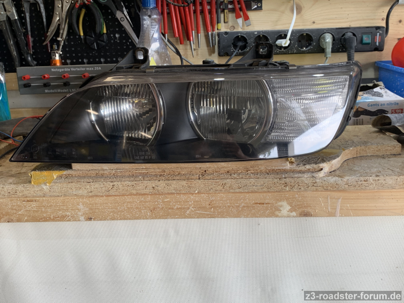

Immerhin! Die "Sonnencreme" sollte man jährlich erneuern.
Martin Weller (harjes1) macht das auch mit dem Dampfen. Er weiß aber im Gegensatz zu dem Videotyp was er da aufdampft und warum :wink:
Rein von den Bildern her und von meiner eigenen (bescheidenen) Erfahrung von 3 Paaren Scheinwerfer, die ich mit dem Quixx-Set per Handschliff und Politur + Versiegelung bearbeitet habe, würde ich sagen bekommt man die Scheinwerfergläser mit der Dampfmethode noch ein µ besser hin, vorallem wenn die Gläser stark verwittert waren und man viel schleifen musste.
Gröber wie 2000er Papier würde ich übrigens niemandem empfehlen, er sei denn er weiß was er tut und hat das entsprechende Equipment. Ich habe einen SW mit 1000er angeschliffen, die Kratzer (per Hand) wieder herauszubekommen war :enraged:
Was ich bei leicht getrübten Scheinwerfern absolut empfehlen kann ist das günstige (14€) Set von Quixx. Gibt's z.B. bei Amazon, ich hab das mal zufällig bei Rewe und Co. am Grabbeltisch mitgenommen. Da ist 2000er, 3000er und 5000er Schleifpapier und ein kleiner Schleifklotz dabei sowie Politur und Versiegelung. Reicht für mehrere Scheinwerfer und das Resultat ist gemessen am Preis und an der relativen Einfachheit überzeugend.
Wer das nicht wie ich auf biegen und brechen alles selber machen will -> Martin Weller! Besser bekommt man es sicher nicht hin wie er.

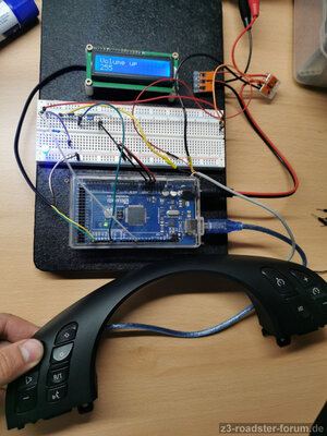

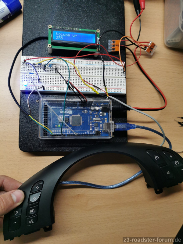

Heute ist es mir gelungen mit dem Arduino (Microcontroller-Board) die Multifunktionstasten per I-Bus einzulesen und die Tasten auszuwerten. Damit kann ich dann nun machen was ich will, z.B. mit dem Arduino das Chinaradio steuern, oder per R/T-Taste am Lenkrad den Garagentoröffner schalten :sunny:

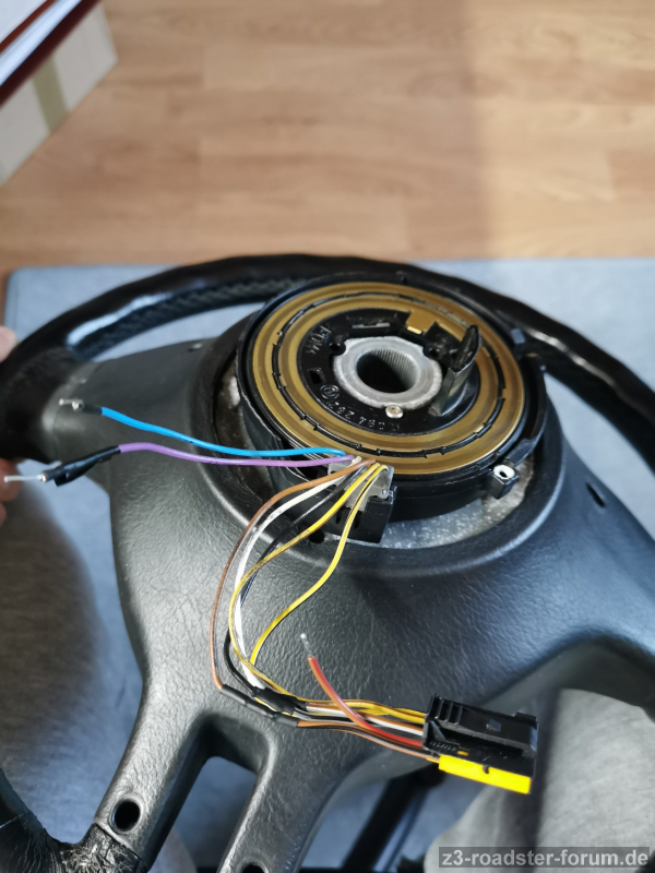

Das Lenkrad ist auch schon vorbereitet. Die Wickelfeder (Schleifring) vom E38 mit Lenkradheizung bietet genug zusätzliche Kontakte um die Multifunktionstasten anzubinden.
Jetzt muss ich mal schauen gehen ob der Kupplungspedalschalter schon vorhanden ist, dann wäre die Tempomat-Funktion per Lenkradsteuerung auch nur noch Plug&Play 8)
Gruß Steffen
