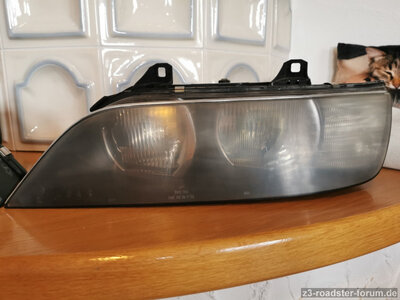

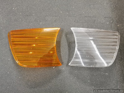

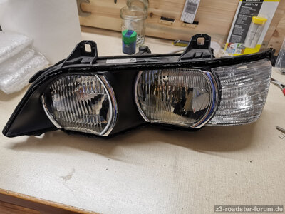

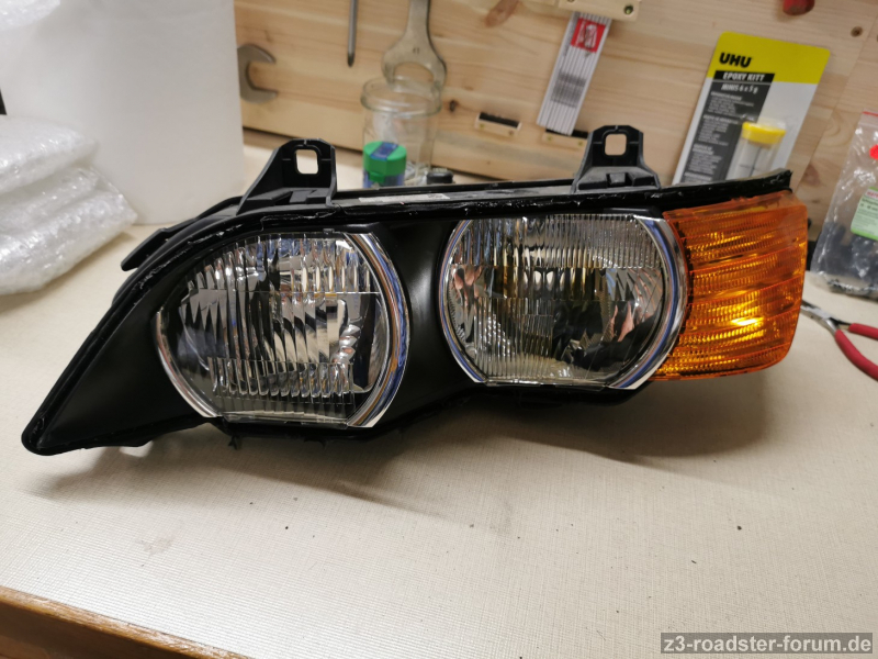

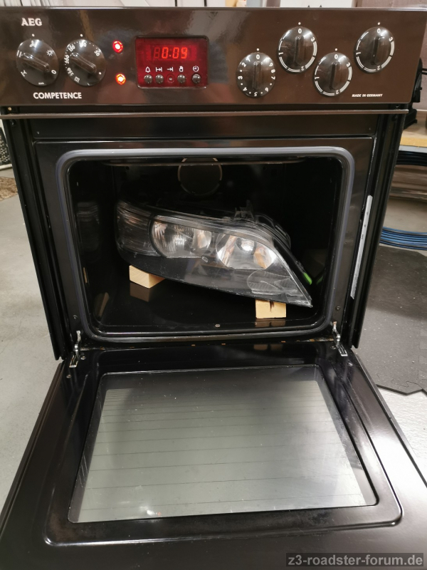

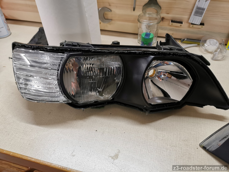

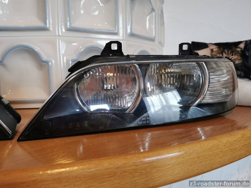

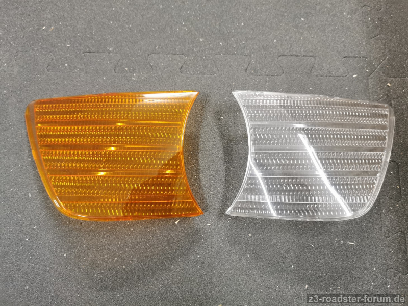

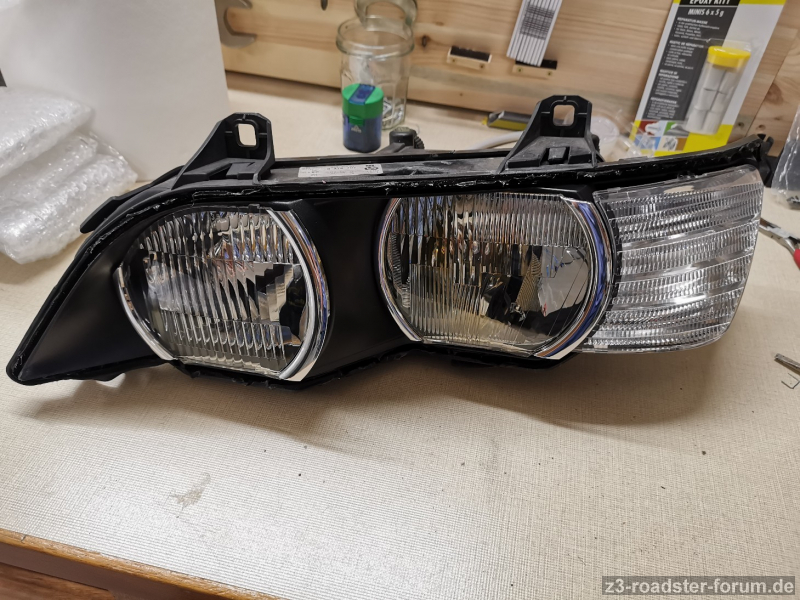

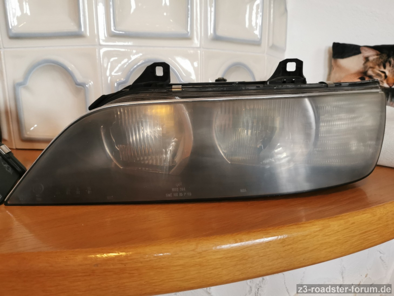

Beitragvon OldsCool » 01.08.2021 21:06
Nach dem großen Backen mit Blinkerwechsel kam heute noch das große polieren :P
Morgen erfolgt dann der Einbau/Austausch und damit die Erfüllung eines lang gehegten Traums :mrgreen:
Über die Reste der Blinkerspender freut sich unser Scheinwerferprofi :2thumpsup:
Gruß Steffen
Zerlegen...
Blinkervergleich
Vorher
Nachher
2000er Schliff
Fertig poliert und versiegelt

Eine wahnsinnige Aufwertung für deinen Z3! :2thumpsup:
Hast du die Scheiben mit irgendetwas geschützt bzw. versiegelt nach dem Polieren?
