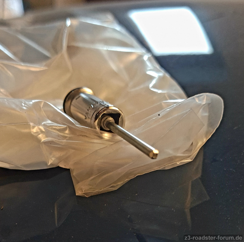

@domi wieviel kostet das und wo bestell ich das? Bei mir sind auch zwei Stück abgerissen. Würde sich anbieten die zu ersetzen so lange er noch auf der Bühne steht.

Beitragvon Domi-2.0 » 25.07.2021 19:01
Die Niete kannst unter folgender Teilenummer bei jedem VW-Autohaus bestellen, kostet knapp 13 Euro pro Stück: N90716103, "Blindniet mit Dichtscheibe". Es gibt soweit ich weiß auch kürzere, aber ich habe lieber den längsten genommen und nach der Montage mit dem Dremel gekürzt.
Wichtig: verwenden zum Vernieten einen kleine Nuss als Distanzstück, sonst verbiegt der Druck der Nietzange das Gewinde, siehe Foto.

Beitragvon Zettiopa » 26.07.2021 00:26
Domi-2.0 hat geschrieben:Die Niete kannst unter folgender Teilenummer bei jedem VW-Autohaus bestellen, kostet knapp 13 Euro pro Stück: N90716103, "Blindniet mit Dichtscheibe". Es gibt soweit ich weiß auch kürzere, aber ich habe lieber den längsten genommen und nach der Montage mit dem Dremel gekürzt.

Beitragvon Domi-2.0 » 26.07.2021 08:36
Danke für den Tipp, Manfred :thumpsup:
Tatsächlich habe ich jedoch den Blindniet von VW genommen weil er, wie mein Vorredner bereits geschrieben hat, im Gegensatz zu den Gesipa-Gewindebolzen ein Grobgewinde hat. Auf dem Grobgewinde können die originalen BMW-Hutmuttern verwendet werden, sodass dieses Lösung der ursprünglichen Optik in meinen Augen am nächsten kommt.

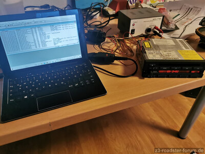

Beitragvon OldsCool » 26.07.2021 21:07
Ich hab mich heute angeregt mit meinem Business CD43 unterhalten. Es glaubt mir jetzt dass ich ein CD-Wechsler bin :mrgreen: und schaltet die CD AUX Eingänge für das Bluetooth-Modul durch.
Die Verbindung zum I-Bus klappt übrigens hervorragend mit jedem normalen USB zu OBD-Interface-Kabel. K-line ist elektrisch identisch zum I-Bus.
