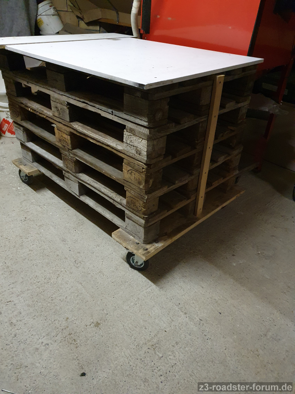

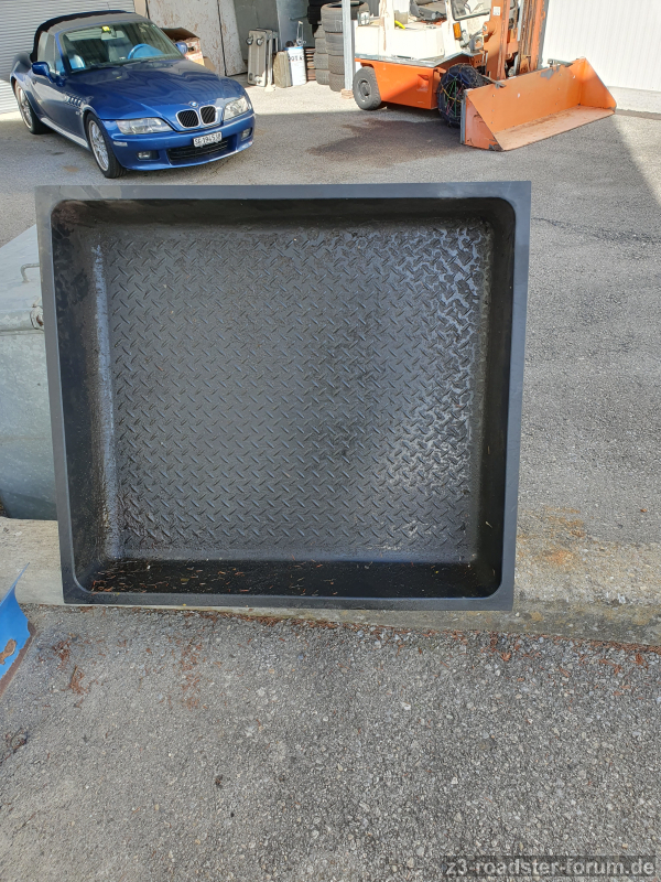

Ich habe an einer Palette Lenkräder angeschraubt, dann noch 5 Paletten draufgelegt so kam ich in etwa auf 1 Meter Höhe. Darauf eine Grosse Wanne mit einem Ablauf befestigt. Dann habe ich seitlich einen 10 Liter Kanister befestigt. In den Kanister kaufte ich eine Aquarium Pumpe. Den Dünnen Schlauch führte ich durch den Ablaut hoch in die Wanne. Der schaut oben ca 1.5 Meter raus. Am Ende des Schlauches befestigte ich einen Pinsel. Da Bohrte ich vorsichtig ein Loch durch, dann ein 5mm Aluminium Rohr eingepasst so dass ich den Schlauch dort festmachen Konnte. Man muss vorsichtig bohren damit der Pinsel nicht auseinander fällt. Ich bin dann hingegangen und habe das Rohr durchgestossen und mit Rostfreiem Draht die Pinselhaare festgemacht. Und der Kälte so schon viele Jahre. Pumpe an den Strom und das Reinigungsmittel kommt vorne zum Pinsel raus.
Ich habe in die Wanne noch eine 2 cm Steinwolle gelegt und darüber ein Flies. So wird der Dreck zurückgehalten.

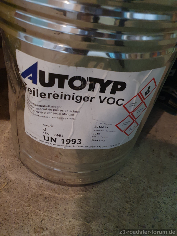

Mit diesem System kann mann eine Saubere Reinigung machen. Der Reiniger sollte einen tiefen Brennpunkt haben. Ein Kollege von mir hat das System von mir übernommen und macht das mit Petrol und etwas Diesel. Es empfiehlt sich dazu Chemie Handschuhe anzuziehen . Mit diesem System kann man die Wanne immer dort haben wo man sie braucht und die Soße läuft dann immer in die Wanne. Ich lege noch eine Folie auf den Boden wegen den Tropfen.

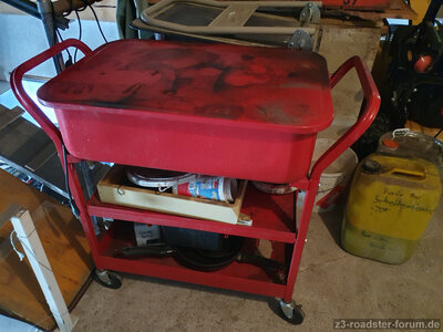

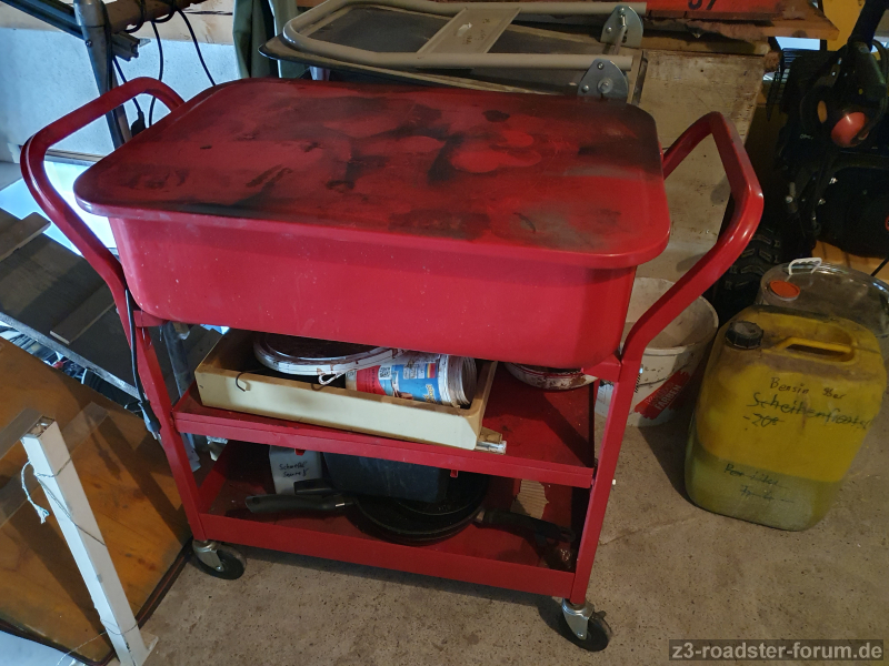

Das ist der Teilereiniger. Zuerst versuchte ich es mit dem Teilereinigungsgerät. Mehr Sauerei auf dem Boden. Dann mit der eigenkonstruktion und das funzt sicher. Man kann mit einem T Stück einen Beipass machen und so den Druck am Pinsel zu Regulieren. Das kann man sehr gut selber bauen :banana:

Die teilereinigungsflüssigkeitm
Das ist die Konstruktion mit den Paletten und man kann ihn zusätzlich als mobilen Werkbank benutzen
Das ist die Wanne
Zuerst versuchte ich es mit dem. Ich war mehr Nass als das Auto
