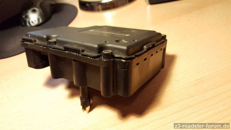

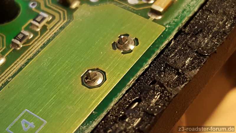

Auf der Überführungsfahrt von Hamburg nach Wolfsburg gingen ja irgendwann die ABS- und die ASC-Kontrollleuchten an. Das ABS und die Traktionskontrolle funktionierten dann auch nicht mehr. Nach kurzer Standzeit in Wolfsburg ging plötzlich wieder alles. Leider ließ sich dem Carly-Adapter und der pro-Version der entsprechenden App aber ausgerechnet der ABS-Fehlerspeicher nicht auslesen.
Vorhin hat mir dann aber zum wiederholten Male eine Stimme ins Ohr geflüstert, ich soll einfach mal auf Verdacht das ABS-Steuergerät aufmachen.
Also musste zuerst ein Spezialwerkzeug her, womit sich die Gehäusehälften trennen ließen.
An den vier Verschraubungspunkten kommt man damit natürlich nicht um die Ösen herum, das Gehäuse ließ sich an den Ecken dann aber durch Hebeln mit dem breiten Schraubendreher eines Schweizer Taschenmessers (ich LIEBE diese Dinger) aufbrechen.
Ob sich diese Arbeit auf Verdacht wohl gelohnt hat?
Die Makro-Aufnahme verrät es :mrgreen: :
An der Stelle ist dann für mich aber wohl auch Schluss, hier werde ich mir jemanden mit Löterfahrung suchen.
Momentan liegt das ABS-Steuergerät jedenfalls, befreit von den Schmelzrückständen, auf dem Schreibtisch.
Diese Karre lässt aber auch echt nichts aus :lol:

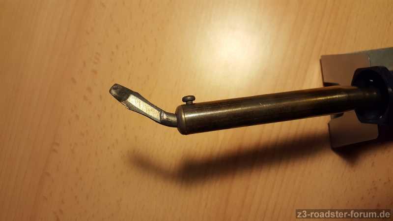

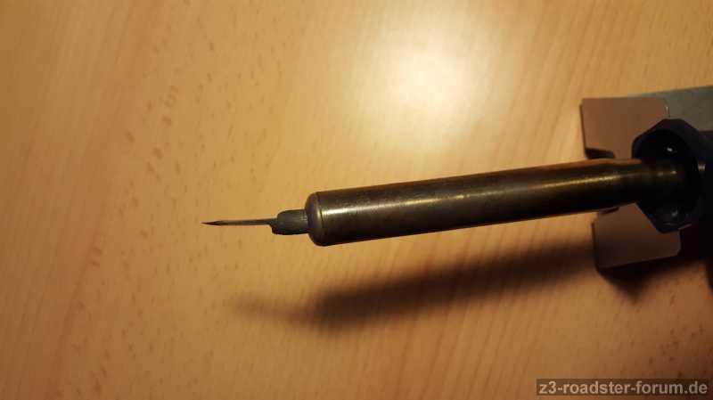

Das löten der beiden Punkte ist wirklich keine Hexerei...
Das öffnen des Gehäuses war schwieriger...
Trau dich!
muhaoschmipo
Beiträge: 4530
Themen: 211
Bilder: 38
Registriert: 16.08.2010 06:29
Re: Hallo aus Wolfsburg
Beitragvon OQ3 » 20.02.2018 08:51
Das würde notfalls sogar mit deinem 90W Lötkolben gehen. :lol:

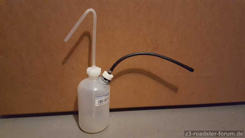

Gestern habe ich mir auch noch ein Spezialwerkzeug für das Einfüllen von Getriebe- und Hinterachsgetriebeöl gebaut.
Ich habe in so eine Kunststoffflasche mit "Steigrohr" aus dem Baumarkt ein kleines Rückschlagventil gesteckt und mit Karrosseriekleber verklebt. Darauf ist ein kleiner Schlauch verschellt, an dessen Ende ein Schnellverschluss ist. Das andere Ende des Schnellverschlusses steckt im Schlauch einer Luftpumpe. Somit kann ich die Flasche mit Öl füllen und dann etwas Überdruck darauf geben, welcher das Öl dann nach oben aus dem Steigrohr befördert :mrgreen:
