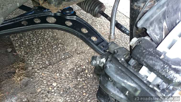

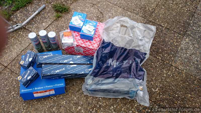

So...Heute ging es trotz besch...Wetter richtig voran. War ein Riesen-Berg an teilen die verbaut wurden/werden sollen.
Geschafft habe ich heute:

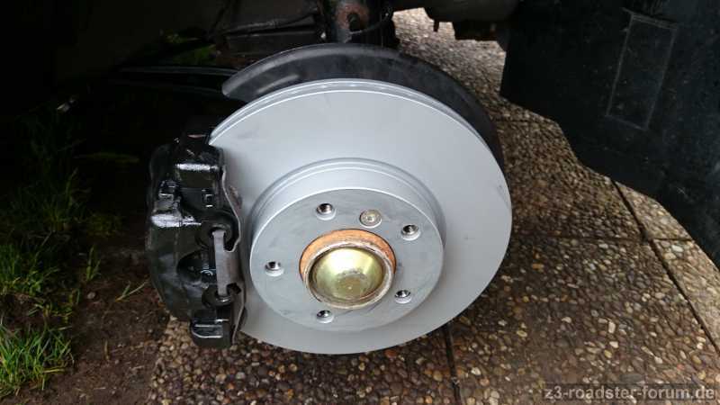

-Bremsen vorne:
*Bremssättel (gute gebrauchte) neu lackiert, neue Dichtungen
*ATE-Bremsbeläge
*ATE-Scheiben
*Naben samt Radlager gegen gute gebrauchte getauscht
-Fahrwerk/Lenkung vorne:
*Meyle HD-Querlenker
*Meyle HD-Koppelstangen
*Meyle Spurstangen
*neue Gummibuchsen für den Stabi

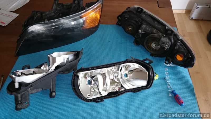

Scheinwerfer:
*Milchiges Glas auf der Beifahrerseite ausgetauscht
*Bei beiden war die Verstellmechanik fest => ausgetauscht
Morgen kommen dann die hinteren Bremsen (Scheiben Febi, Beläge ATE, gebrauchte Handbremsteile - aus eigener Schlachtung).
Nachdem ich mit der Arbeit fertig war war die Freude riesig: ABS/ASC leuchtete - fehlerspeicher ausgelesen - na toll radsensor vorne links - also fehler selbst eingebaut - zum glück hatte ich noch einen da und nach 10 min war die Geschichte gegessen. Zum Querlenkertausch ist noch zu sagen: Beifahrerseite ein Graus, Fahrerseite geht von oben. Dadurch dass ich gleich die Radlage samt Drumherum mitgetauscht habe, habe ich mir das Rausdrücken des Tragggelenks wenigsten sparen können.
