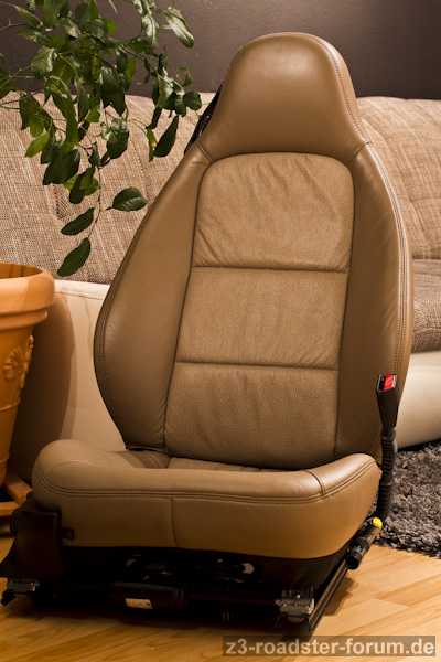

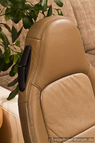

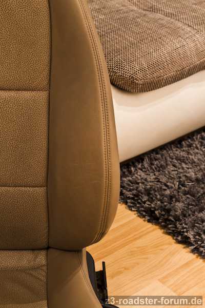

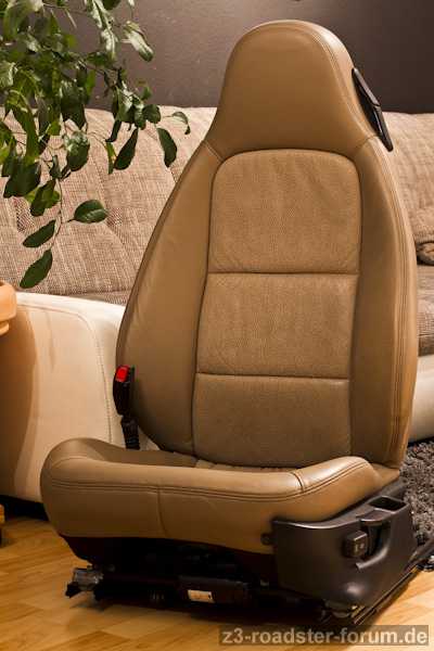

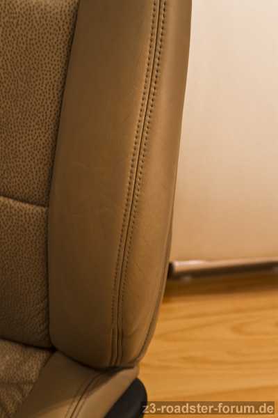

ich habe am letzten Wochenende Post vom Lederzentrum bekommen.
Der Farbton hat nun perfekt zur zugesendeten Lederprobe gepasst. Das Problem dabei ist, dass die Lederprobe von der Rückseite unten (hinter der Abdeckung) kam und die Lederfarbe dem Auslieferungszustand entsprach. Das Leder auch der Sitz- und Lehnenfläche hat in den letzten 16 Jahren den Farbton leicht abgedunkelt.
Naja da ich schon zwei Schichten drauf hatte, war es schwer den hellen Farbton abzudecken und nicht zu viel Farbe aufzutragen.
Ich habe jetzt einen Mittelweg gefunden, von abdecken und nicht zu viel Farbe. Auf dem Foto sieht man Spuren und Farbunterschiede, die in der Realität aus 2m Sichtentfernung nicht zu sehen sind. Das Ergebnis ist für mich soweit okay. Mal schauen, ob die Versieglung, der Protektor und das Elephant-Fett das Ganze noch verändern.
Aber so sieht es aktuell aus.
Fahrersitz
Beifahrersitz
Nachgetöntes Lederstück, dass vom Farbton vorher nicht gepasst hat
Sitzwange Einstiegswange
Sitzfläche Fahrersitz
Z28

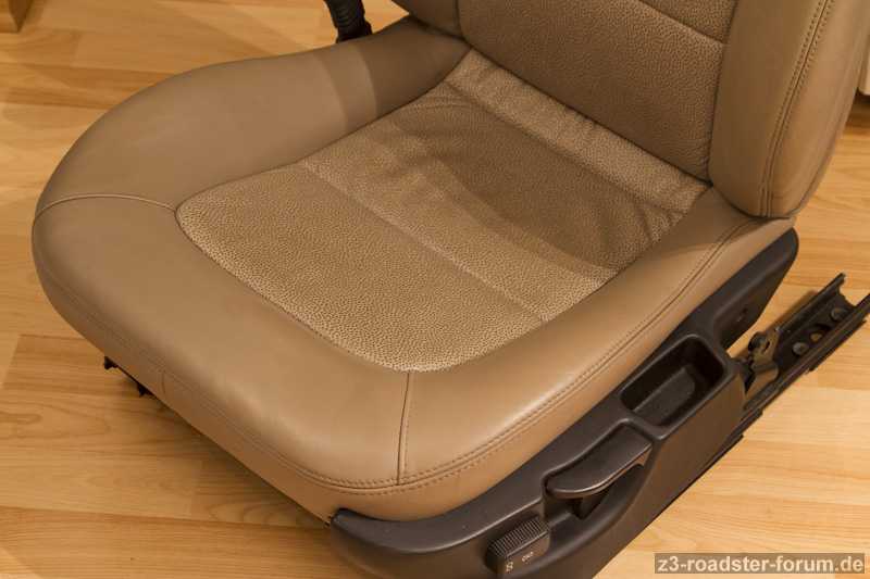

Beitragvon Z28 » 03.02.2014 23:28
und die Sitzfläche
Insgesamt bin ich mehr als zufrieden. Klar den Neuzustand erreicht es nicht, aber für 16 Jahre alte Sitze sind diese top.
die Sitzfläche brauchte Nachtönung und eine "Riss-"Beseitigung (von einer Niete)
