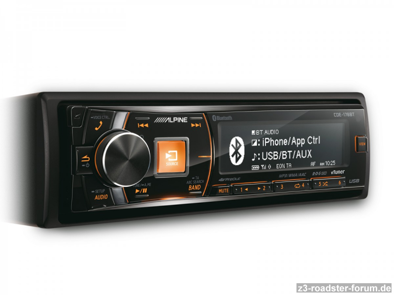

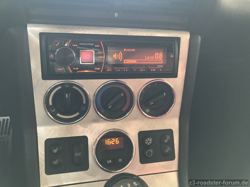

Das hat mich damals auch bei meinem Alpine Radio gestört, da konnte man auch nur die Tasten umstellen, aber das Display hat dieses bläulich / weiße Erscheinungsbild gehabt.
Meine Lösung war dann eine Farbfilter-Folie aus dem Foto Bereich, diese habe ich dann zwischen display und scheibe gepackt.
Ich denke das Ergebnis ist ganz gut geworden:
So sah das Display original aus, in echt sogar noch mit diesem blau Stich:
Vielleicht wäre eine Folie ja auch die Lösung?

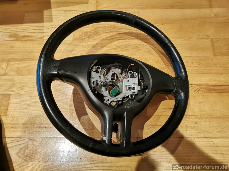

Ich hab mir ein Ersatzlenkrad geschossen (FL Sportlenkrad). 30€ mit Schleifring! :banana: Jetzt kann das Originale zum neu beziehen :sunny:

Super Idee Sven! :banana:
Die Displayfarbe stört mich zwar nicht, aber alles was nach OEM aussieht ist nunmal schöner!

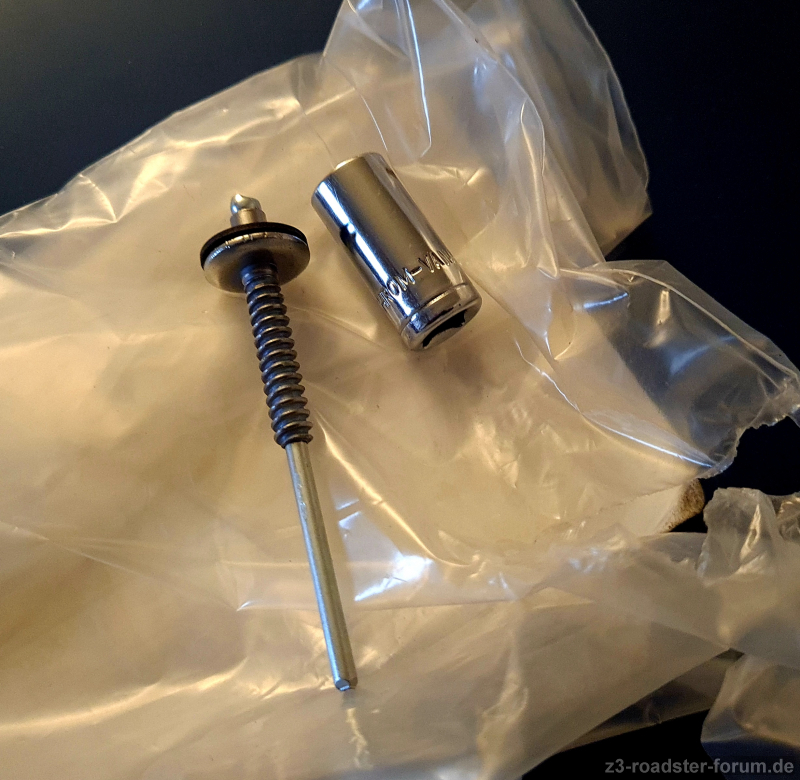

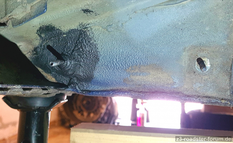

Habe heute endlich den abgebrochenen Gewindebolzen, welcher die vorderen Radhausschalen am Fahrzeugboden befestigt, repariert, d.h.: ausbohren, Loch mit Rostschutzgrundierung versiegeln, Reparaturniet angebringen und zusätzlich mit Karosseriedichtmasse abdichten, schlussendlich mit Unterbodenschutz (auf Kautschuk-Harz-Basis, bitumenfrei) behandeln.
Das Ersatzteil kommt leider nicht von BMW. Mein Z3 ist jetzt zu 0,00001% ein Volkswagen :oops:
