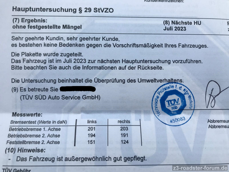

Heute beim TÜV gewesen, ohne Mängel :D und ne nette Bemerkung :)

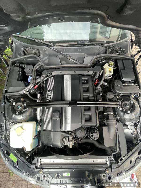

Am Wochenende habe ich die neue Domstrebe schwarz lackiert, eingebaut und die Disa gegen eine überholte ausgetauscht !

Das sieht gut aus! Wie hast Du vorbehandelt und mit was lackiert? (Dose?) Mich stört diese rote Domstrebe im Motorraum. Der Rest vom Auto ist schwarz/blau... blau könnt ich mir gut vorstellen...

Hi Steffen,
mir gefällt die Strebe in schwarz auch viel besser (Geschmacksache :D ) . Rot ist viel zu dominant. Ähnlich wie bei rot oder gelb lackierten Bremssätteln. Deshalb halb sind meine Bremssättel auch in Anthrazit/Silber lackiert was gut zu den Felgen passt. Was ich mir noch hätte vorstellen können wäre die Wagenfarbe gewesen.
Blau kann stimmig sein wenn es im gleichen Farbton noch an anderen Stellen des Wagens verwendet wird.
Die Farbe ist ein einfacher schwarzer Mattlack auf Nitro Basis. Die Strebe habe ich vor dem lackieren mit 600er Papier angeschliffen.
Aufpassen muss man dass die Farbe auch zwischen den beiden Rohren deckt. Am besten in 2 oder 3 Arbeitsgängen lackieren.
Die Strebe drückt sich in der Isoliermatte der Motorhaube etwas ab. Jedoch nicht viel.
Jetzt muss ich nur noch fest daran glauben dass sich die Fahreigenschaften durch die Strebe verbessert haben :lol: . Da bin ich mir jedoch sicher. Bei unserem 1.9i ist auch zu spüren.

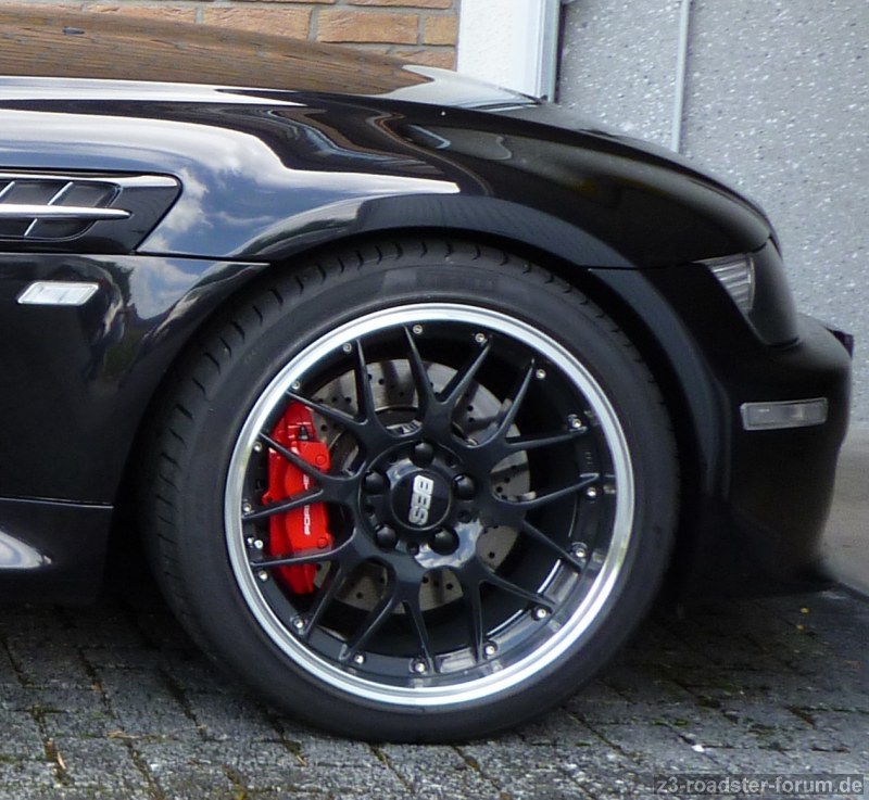

albatross hat geschrieben: .....Rot ist viel zu dominant. Ähnlich wie bei rot oder gelb lackierten Bremssätteln....
Naja..... ein bißchen AhHa-Effekt darf dann doch schon sein.....
