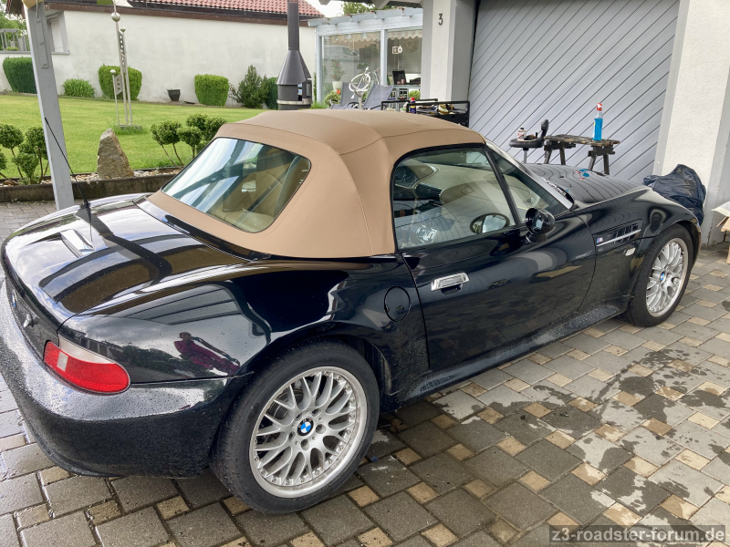

Am Donnerstagmittag habe ich mich auf die Reise ins schöne Bayern begeben :) Karl-Heinz hat meinem Hübschen am Freitagvormittag zu einem neuen Dach verholfen und ich bin sehr glücklich mit dem Ergebnis. Die Beratung vorab war wirklich klasse und ich habe jetzt ein individuelles Dach mit schwarzem Abschluss um die Fenster inklusive Regenrinnen. Auf der Heimfahrt konnte ich auch direkt mehrfach testen, ob auch alles dicht ist :roll: - aber natürlich kein Problem, alles dicht und trocken :D
Nach zwei Tagen unterwegs sein und rund 1.000 km mehr auf der Uhr kann sich das Ergebnis sehen lassen:
Lieben Dank nochmal an Heinz und auch an seine Frau für die tolle Verpflegung beim Werkeln :D

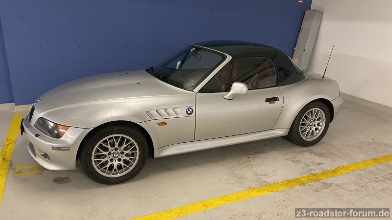

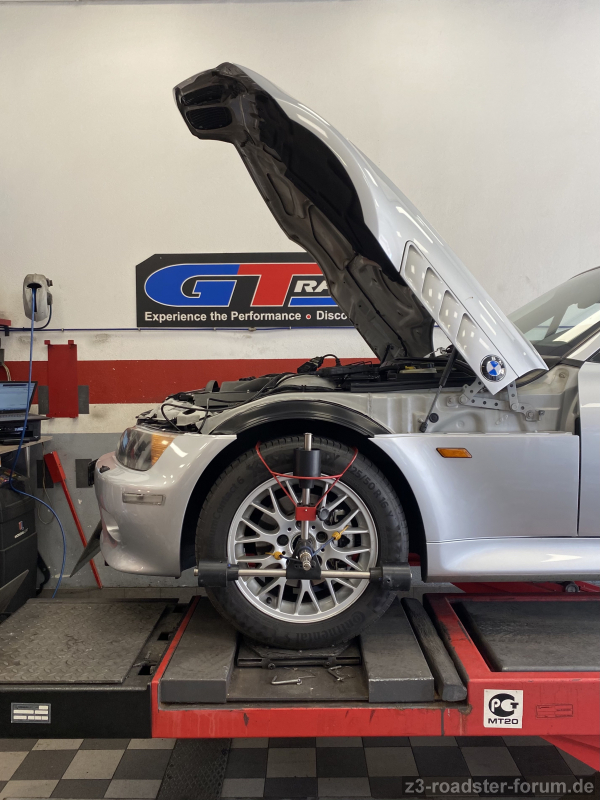

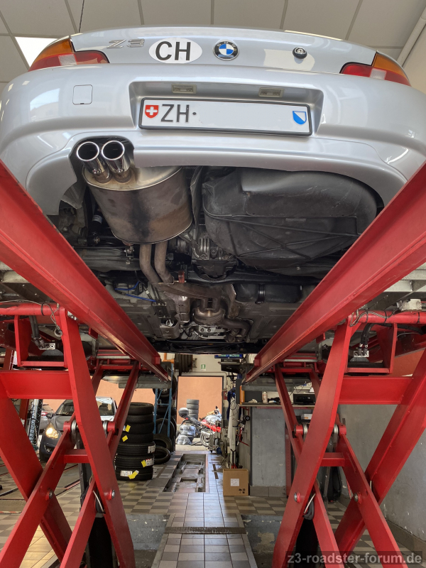

Nun endlich mein Z3 wieder ordentlich gefahren und dabei Spass gehabt nach einer Fahrwerksrevision.
Neue Bilstein B4 Stossdämpfer, neue Spurstangen, neue Querlenker, alle Gummis erneuert. Nach 166000km und 19 Jahre war es nötig.
Nun fährt der Z3 wieder wie er soll und ist auch auf längeren Strecken komfortabler als vorher.
Habe dabei auch die Tankspannbänder austauschen lassen und ein wenig Rost entfernen lassen. Ich denke für das Alter und die km sieht der Unterboden gar nicht so schlecht aus. Und das für ein Auto, welches von der Vorbesitzerin auch im Winter gefahren wurde.
Kleiner Tipp: unbedingt beim Einstellen der Spur bei unseren Zettis mit DSC den Lenkwinkelsensor intitialisieren lassen. Ansonsten ist der DSC nach wenige km funktionslos wegen unplausibler Lenkwinkel.
Ach ja, ich konnte auch ein Hardtop günstig kaufen. Nächstes Jahr wird es in Titansilber umlackiert :roll:
Scheinwerfer hab ich übrigens auf VFL geändert, da meine Streuscheiben komplett vergilbt waren. Hab nur welche mit orangen Blinkern gefunden, und somit hab ich dann alle Leuchten angepasst.

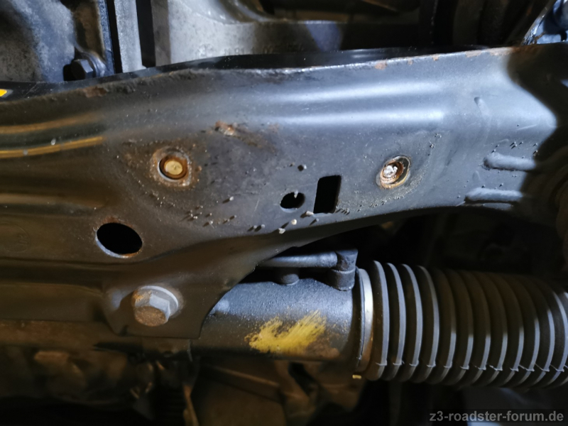

"Mal eben" das Versteifungskreuz abschrauben, säubern, entrosten und neu lackieren...
Denkste! 3 von den 4 vorderen Schrauben einfach abgerissen :shock: Ohne viel Gewalt :enraged:
Ich bin geschockt. Das sind die ersten Schrauben die mir an einem BMW abreißen.... Einfach so...
Hatte ich noch nicht mal an den total verrosteten Krümmermuttern am 1.9er...
Na Danke...
