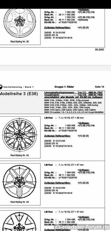

Foreveryoung hat geschrieben:Meine neuen Felgen.
Styling 42: Felge 1095058 7 x 16 x H2.
Diese Größe gab es bei Styling 42 nur mit ET46 und ist somit zulässig.
[ externes Bild ]
Gebraucht aber kratzerfrei für 130 Euro aus der Bucht. Ich nehme an keine Fakes.
Ein Forumskollege meinte die 205er Reifen seien
Nicht auf dem Z3 zulässig. Deswegen nehme ich Die Reifen nur zum Wechseln, damit die Rundstylingfelgen nachlackiert werden können. Überlege noch was man mit den 205er Allwetterreifen mit 80% Profiltiefen anstellen könnte. Evtl. Möbel bauen :)

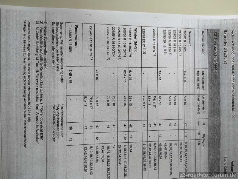

So hier nun die technisch möglichen felgen Reifen Kombinationen.
Ich denke mein 1,9i M43 TU zählt karosserietechnisch zum 1.8er. Oder?
225 50 R16 92 V sind ganz schön selten geworden. Da gibt es ja nüscht was mit gutem Benzinverbrauch abschneidet.
Alternativ ginge noch der 225 50 ZR 16 was heute wohl der 225 50 R 16 W wäre.
Tips erbeten.

Hallo Immerjung,
1.9FL ist nicht gleich 1.8er von '98. Der FL hat das breite Heck, der alte 1.8er und 1.9er M44 nicht. Ist nicht ganz intuitiv in dem Wisch, aber der Hinweis "erst ab MÜ 99" bezieht sich auf das Facelift, z. B. Mischbereifung.
Die Reifen-Bezeichnungen darfst du nicht zu buchstäblich nehmen. Wichtig ist (z.B.) 225/50 16. Für den Zetti dürften alle in dieser Reifengröße üblicherweise verfügbaren Lastindizes dicke ausreichen (mind. 92). Der letzte Buchstabe bezeichnet die max. Geschwindigkeit. Auch hier dürftest du kaum einen Sommerreifen unter V = 240km/h finden. Du dürftest aber auch einen T (190km/h) fahren, wenn du einen Warn-Aufkleber ans Armaturenbrett machst und eben nicht schneller als 190 fährst (gängige Praxis bei Winterreifen).
Gruß Steffen

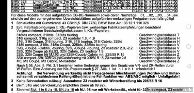

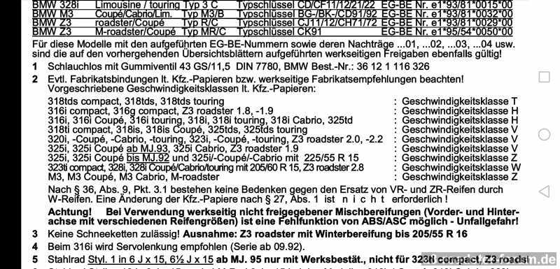

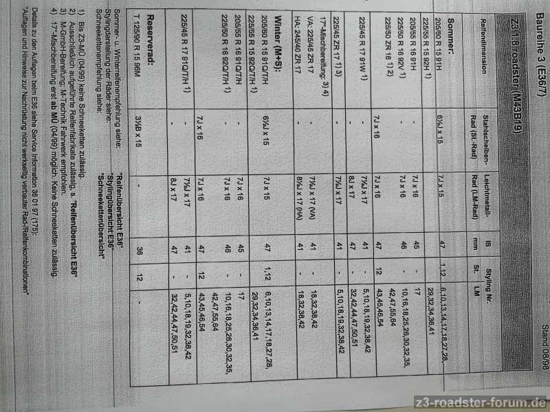

Anbei noch zwei Dokumentenauszüge aus dem Downloadbereich des Forums.
Bei 1.8 bis 1.9 sind generell genannt:
225/50 R16 92 Q, T, H, M+S oder
225/50 ZR 16 was dem heutigen W entspricht.
Beides mit Verweis auf Eintragungen im KFZ Schein oder den BMW Räder-Reifenempfehlungen.
Bei mir in Schein sind im Übrigen noch 15" Felgen eingetragen.
Bei BMW sagte man mir, wenn ich die Empfehlungschreiben mitführe müsste man das nicht eintragen.
Da der CM11 M43TU aber nirgendwo genannt ist bekomme ich Bedenken ob während einer Kontrolle der Schutzmann damit nicht überfordert wäre, mit den derzeitig aufgezogenen 17ern auf Rundspeichenstyling oder bei den kommenden 16ern auf Styling 42.
