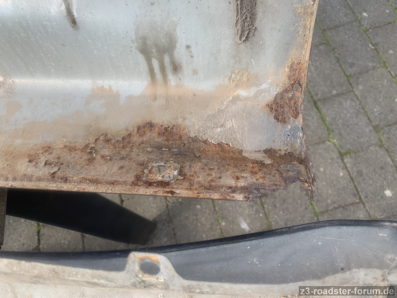

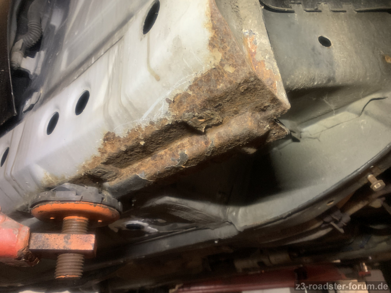

Unterm Außenschweller sehen die Innenschweller so aus. Aber das lässt sich noch gut entfernen und nichts ist durch.
Der Rost ist am schlimmsten vorne an den Ecken, der Rest geht eigentlich. Mechanisch habe ich ihn relativ einfach entfernen können. Man merkt auch oft, dass er sich unter der Karosseriedichtmasse ausgebreitet hat.

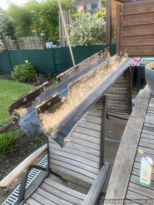

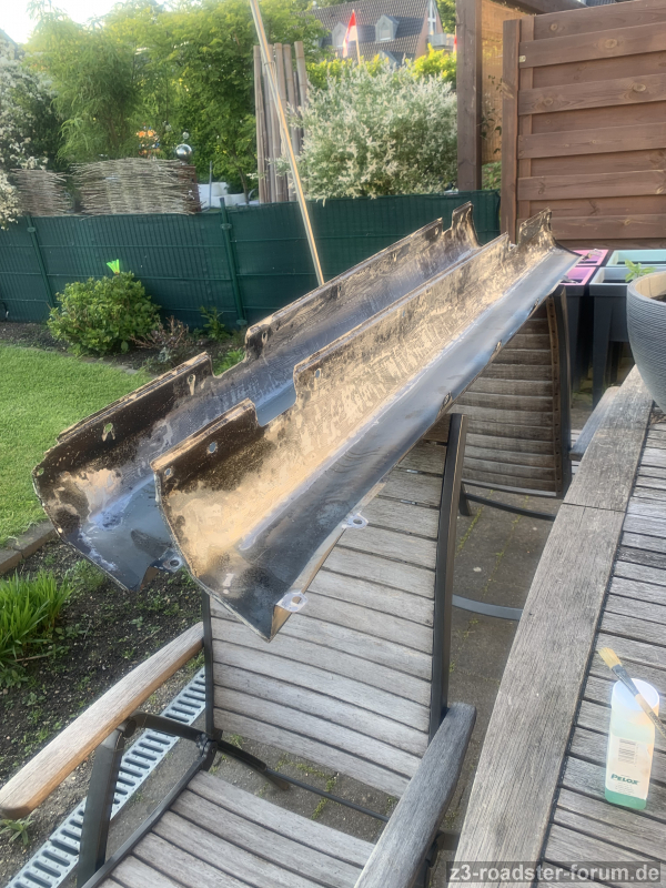

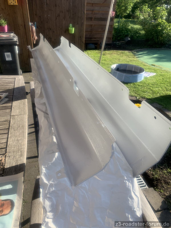

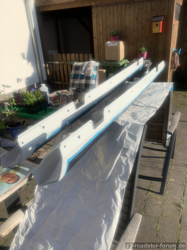

Als dann alles abmontiert war, habe ich die Schweller mit nach Hause genommen und dort in Ruhe entrostet. Das Ganze lief dann in der geübten Praxis:
- mechanisch Rost mit der Poly-Scheibe entfernen
- mehrere Runden Pelox RE
- mehrere Schichten Brontho Korrux

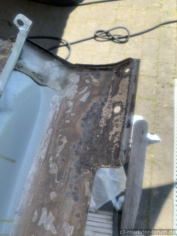

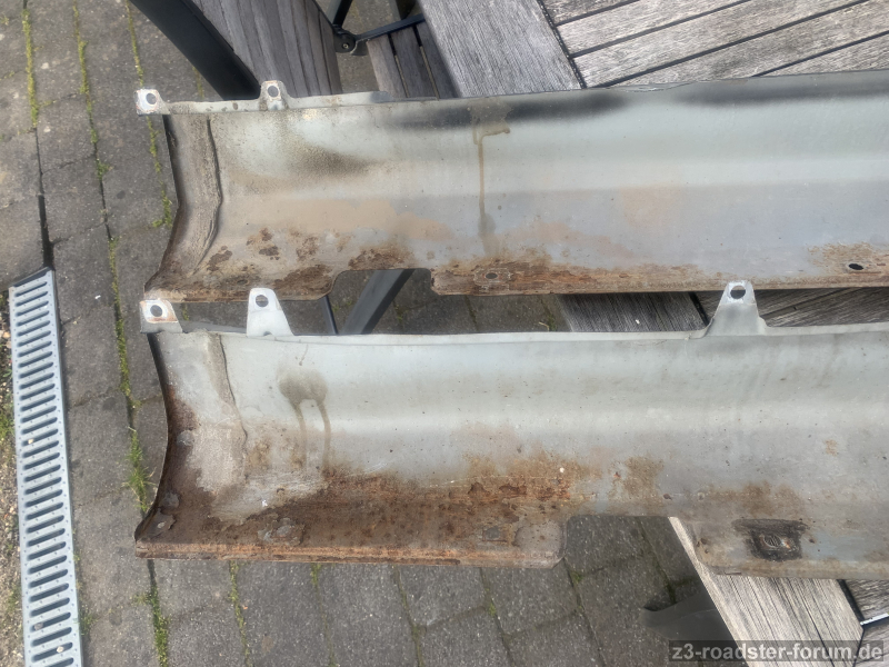

Die Außenschweller vorm Entrosten
Leider gab es an den Vorderkanten doch etwas Materialschwund.
Da ist Pelox schon fleißig am Werkeln.
Hier sieht man mal was Pelox mit dem Rest an Rost in den Poren macht.

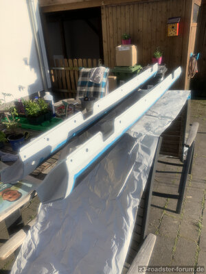

Mit Brontho Korrux behandelt.
Das ist auch der aktuelle Stand. Die Schweller sind zwar nicht mehr die besten, aber lassen Sich für meine Zwecke noch verwenden. Auf kurz oder lang kommen aber zwei neue, wenn die Kriegskasse das mal wieder hergibt.
Im Sichtbereich gibt es nachher noch einen Anstrich mit Hammerit schwarz glänzend, dann sollte das langen.

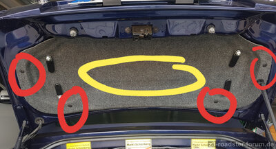

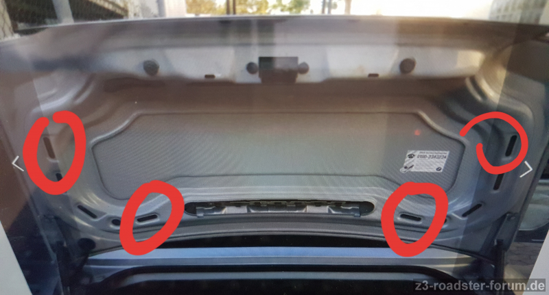

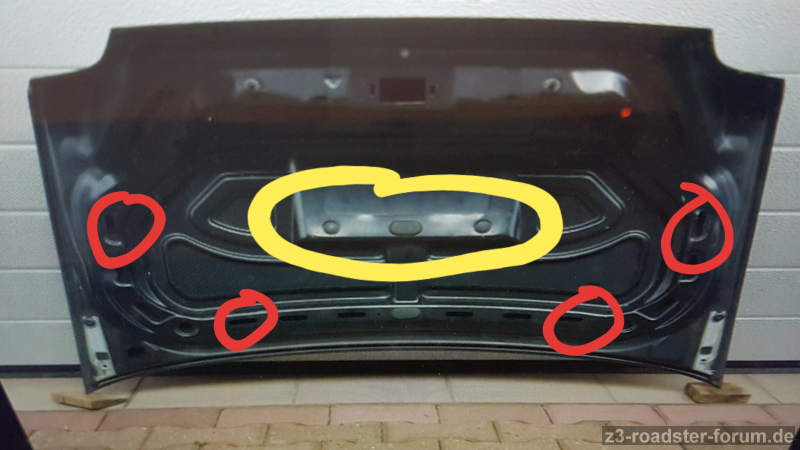

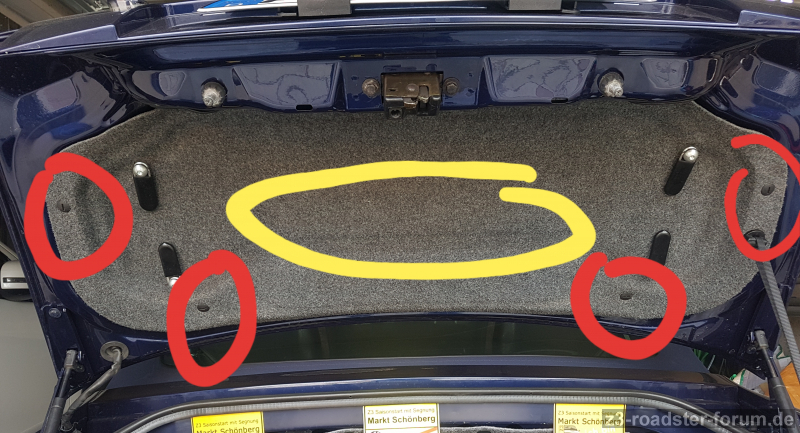

Ich stell mal ein Bild von der FL-Kofferdeckelinnenseite rein.
Der Verstärkungsring um den Deckel innen ist ziemlich identisch, und da kommt der per Clip-Halter und Clip dran.
Einen Versuch wäre es wert, mit Wasserdampf (-bügeleisen) den Filz zu bearbeiten und über eine ähnliche Form (z.B. ein befestigtes Holzscheit) zu ziehen/klopfen...
Nur weil es den von :bmw: nicht gibt, bedeutet das nicht, dass es nicht geht :idea:
Einzig der gelbe Bereich, 3. Bremsleuchte, steht etwas hoch. Die mit rot gekennzeichneten Befestigungspunkte passen auf den ersten Blick
Der Rahmen ist an den Befestigungsstellen seitlich zu 100%, an der entscheidenden Stelle der unteren Kante zu 99% identisch.
Im gelb markierten Bereich müsste der Filz etwas gezogen und angepasst werden; ich denke, dass das geht...
