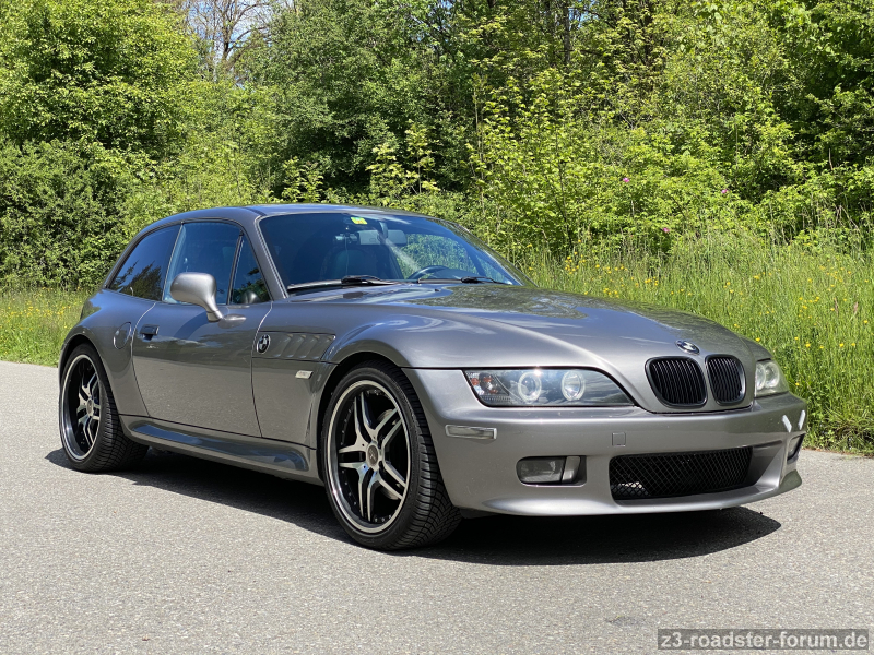

Ich hab heut paar Fotos gemacht, um den Ist-Zustand festzuhalten.

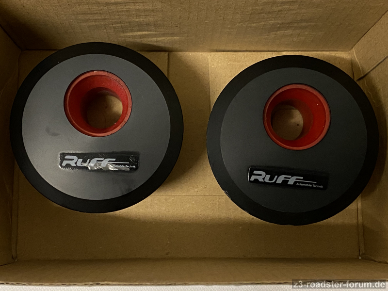

Heute sind schonmal meine M3 Domlager gekommen. Die Augenlager für die vorderen Querlenker hab ich als PU auch schon rumliegen. Morgen krieg ich die Preise für das Verschliessen der Dachantenne und Heckwischer inkl lackieren. Den Wischwasserschlauch habe ich auch noch dicht gemacht, damit die Inkontinenz verschwindet.
Ach das Ersatzrad hab ich auch noch ausgebaut. Dass die Wanne sichtbar war, hat mich schon immer gestört. Jetzt ist sie weg, WEG und ich bin wieder allein allein. :lol:

Hi sehr schönes QP Met grau und schwarz :2thumpsup:
, aber warum hast du die Exzenter lager genommen ?

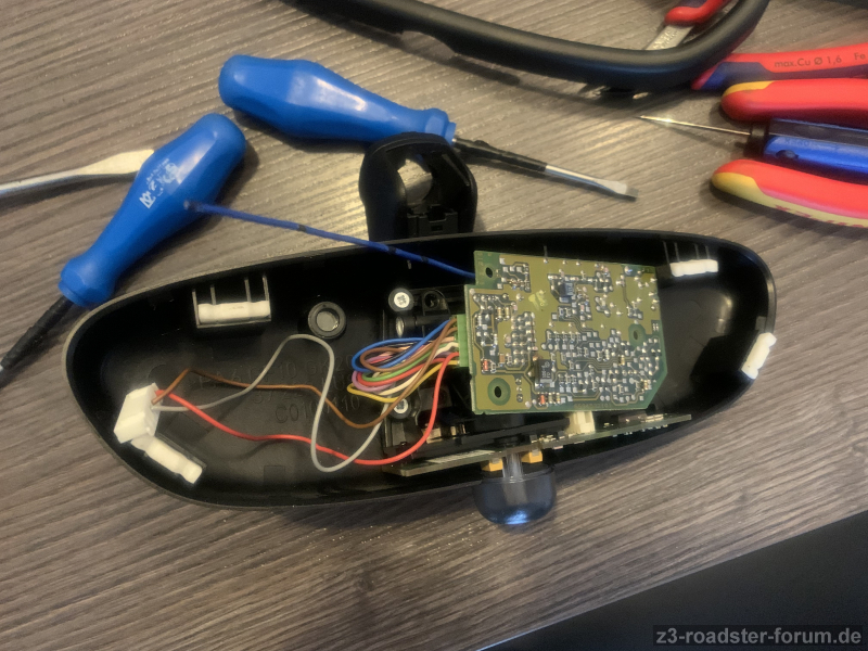

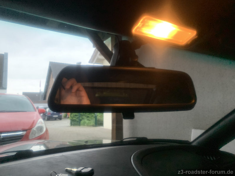

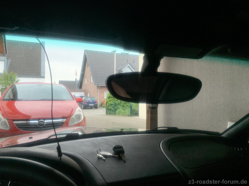

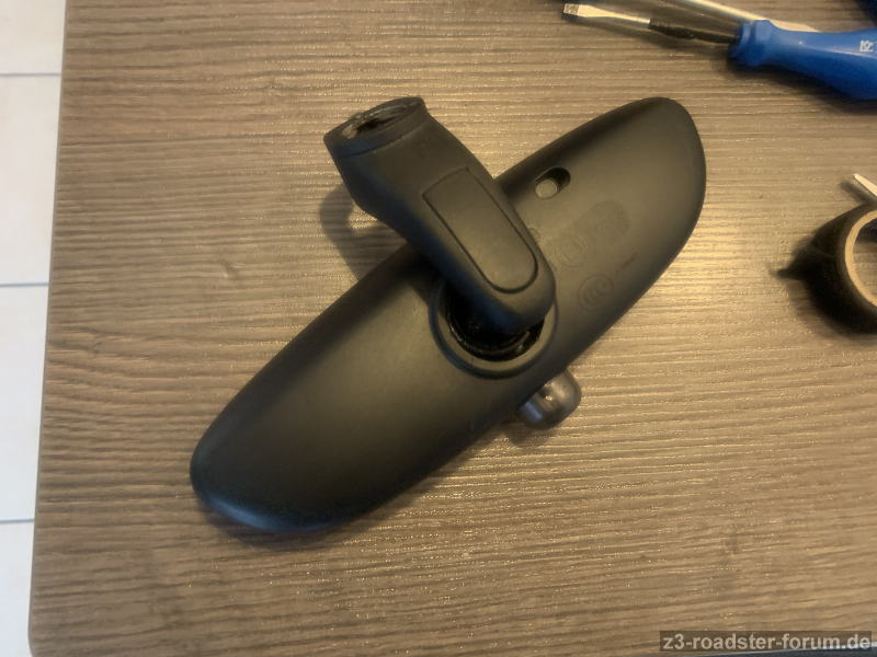

Heute kam schon der 1er Rückspiegel.
Also direkt mal umgebaut. Ich hatte noch einen E36 Rückspiegel mit Vollausstattung, somit konnte ich alles vorbereiten und musste nur im Wagen 1-zu-1 tauschen.
Die ganze Aktion war in einer guten halben Stunde erledigt. Auch das anlernen der Fernbedienung hat direkt geklappt.
Vorher
Nachher
Wie bereits im Forum erwähnt ist der Kugelkopf vom Z3 Fuß 22,5mm wohingegen der vom 1er nur 22mm im Durchmesser hat. Somit sitzt der Z3 Fuß entsprechend stramm am 1er Spiegel. Aber das passt so schon gut.
Das Resultat gefällt mir echt gut, zumal ich den 1er Spiegel fur 10€ bekommen habe. Die Optik ist wesentlich besser als das klobige Original Teil. Nächster Schritt wird nun ein kompakterer Fuß, so dass der Spiegel ein wenig höher kommt.

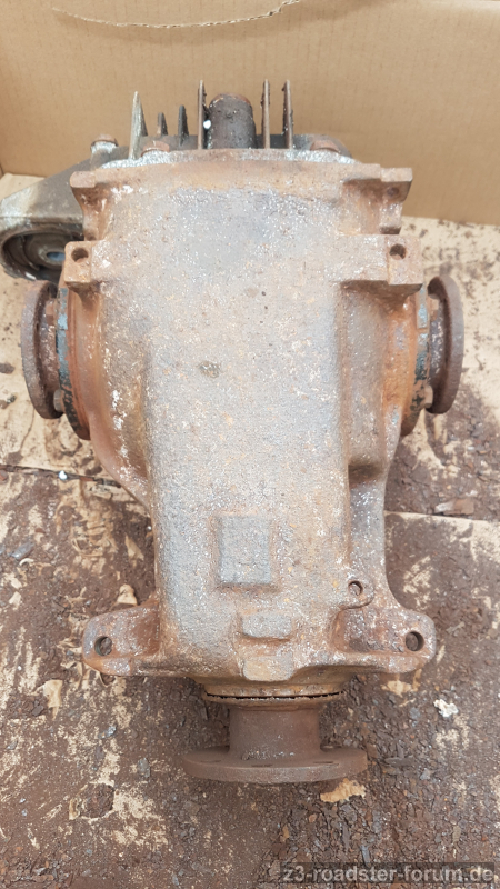

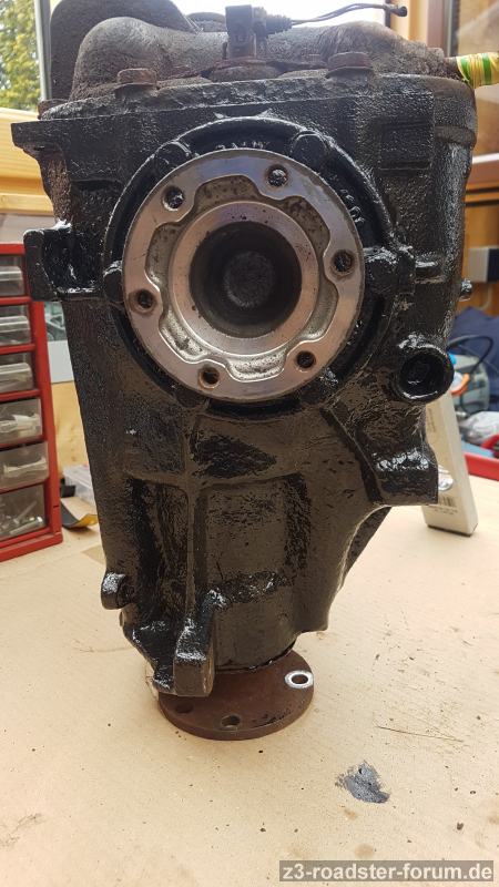

Mein Spezl hat sich ein upgrade für seinen Antrieb gegönnt und ein Sperrdifferenzial gekauft.
Nach der Lieferung wurde dieses gestern durch mich einer über vierstündigen handomatischen Grundreinigung unterzogen, was sich im Verlauf als eine äußerst langwierige und monotone Tätigkeit herauskristallisiert hat...
Anschließend wurde das Gehäuse final per Druckluft gereinigt und mit einer neuen Versiegelung versehen, welche für die nächsten Jahre sicher schön anzusehen und widerstandsfähig genug sein sollte.
Die erforderlichen Tauschteile für den Eingangsflansch sind geordert worden, der Diff-Deckel wird noch getauscht und final wird es mit einer neuen Ölfüllung versehen und demnächst eingebaut.
Heute erfolgt der Wechsel des ZV-Stellmotors in der Tür, die Wackelsitz-Aktion und die Einstellung der Handbremse.

Viel Spaß in der Tür :pssst: Das mit dem Diff kommt mir auch bekannt vor... Brunox? :D

OldsCool hat geschrieben:Hey eisi, Bruder im Geiste :mrgreen:
Gruß Steffen
Ich habe die Hufschmiedversion genommen: hammerite
By the way: Wenn in einigen Jahren meines dran ist, dann lass ich das verchromen
